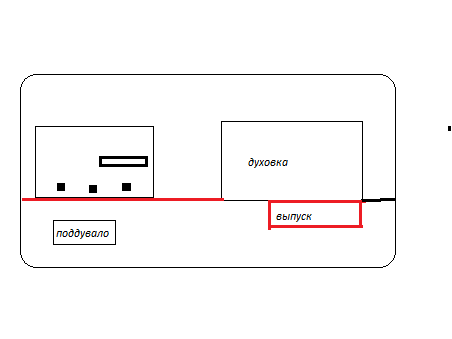

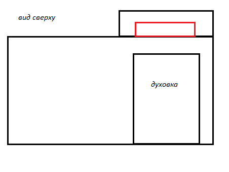

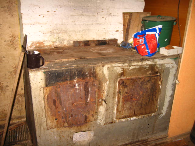

печь вроде бы прошлые хозяева перекладывали сами(не печник).дымит при открытии дверцы стабильно, бывает в отверстия дверцы/щели. затыкаешь поддув-дымит меньше,по моему просто из-за уменьшения тяги. дымоход выходит за коробом духовки на полкирпича ниже топки-это может быть одной из причин? дымоходы я чистил.перекладывали вроде так же как было.но это с чужих слов. зимой все ходили копченые.подскажите пожалста,я в печах ни бумбум.
спасибо!

Слишком высокая топочная дверца.
Возможно:
1. малое сечение дымохода
2. Низкая труба
3. Отсутствие притока воздуха с улицы
Александр-та
Сообщения: 867
Регион: Омск
СообщениеДобавлено: Чт 2 Сентябрь 2010, 19:07 Ответить с цитатойВернуться к началу
Возьмите глиняный раствор и нанесите его на верх духовки по всей поверхности слоем 3-5 см. т.е. чтобы верх глиняного слоя был выше верха топочной дверцы. Судя по фото между топкой и духовкой проложен кирпич на ребро, можете повысить эту перегородку оставив зазор до плиты сантиметров 5-6. И можете топить без проблем. Я думаю это поможет на 99%. Если поможет напишите. Удачи.
