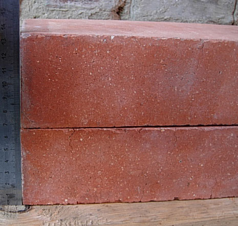

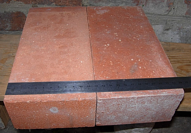

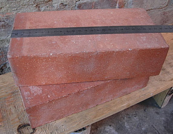

СообщениеДобавлено: Пн 27 Сентябрь 2010, 19:47 Ответить с цитатойВернуться к началу
Вот такой вот кирпич делают где-то в Запорожской области. Вроде бы в Пологах, но там два завода, пока что связывался лишь с одним из них и по описанию это не ихний. Со вторым пока не общался.
Внешний вид у него сейчас хуже чем был год назад, когда я его впервые увидел у родителей (остатки после строительства печки). Этот год он пролежал на улице ничем не накрытый. А тогда он был намного симпатичнее.
Геометрия заметно лучше обычных рядовых кирпичей, как насчет остальных характеристик (теплопроводность, водопоглощение) - пока не знаю.
Водопоглощение, я так понимаю, можно и самому пркинуть - взвесить в сухом состоянии, замочить на какое-то там время и взвесить еще раз, потом что-то на что-то поделить... как правильно, кстати? Smile
А можно ли самостоятельно в домашних условиях проверить теплопроводность?
У меня в наличии только два кирпича - забрал себе на память Smile Вообще говорят, что у них в городе обычно его люди для печей и используют. Конечно это не показатель - и корявый рядовой тоже используют люди Smile
В общем хочу попробовать соединить кирпичики глиняно-песчаным раствором, что получится - расскажу... Smile

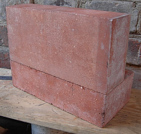

СообщениеДобавлено: Пн 27 Сентябрь 2010, 19:55 Ответить с цитатойВернуться к началу
Еще фото
По внешнему виду похож не на обычный керамический кирпич, а на кирпич, который изготовленный методом прессования из шамотной массы, смешанной с красножгущейся глиной с последующим обжигом. Такой кирпич похож по составу на шамотный кирпич, но у шамотного кирпича вместо красножгущейся глины используется каолиновая глина (она более термостойкая), и цвет шамотного кирпича от белого до красно-коричневого. Такой кирпич прочнее, чем керамический, а кроме этого он более теплопроводный и теплоёмкий, чем керамический полнотелый кирпич.
Может быть ещё такой состав кирпича:
1) глина каолиновая (шамотная) необожжённая;
2) шамотная крошка с фракцией до 3-5 мм;
3) свинцовый сурик в качестве красителя;
4) вода для замешивания.
Внешний вид такого кирпича красивый, он такой же прочный, как и шамотный кирпич, но он вредный для здоровья из-за свинцового сурика.
С уважением, Игорь Сергеевич
ёкараны бабай, так этож штамповка, обычная штамповка! Причем сделана на ваших же прессах СМ1085 Харьковской Строммашины(я на таких работал прессовщиком). По виду это наилучшие экземпляры. НЕ РЕКОМЕНДУЮТ ИЗ КИРПИЧА ПОЛУСУХОГО ПРЕССОВАНИЯ ВАЯТЬ ПЕЧИ! Лучше использовать корявый но пластического прессования!
Это керамический кирпич полусого прессования обыкновенный, одинарный. Качество кирпича видно что на 4+, так как некоторые кирпичи перепрессованы(поперечные трещины). Ничего туда не добавляли, однозначно. То что видите белые, серые крапинки - это крупинки пепла и известняка. Такой кирпич, как сказали наши учителя Колчин Е. и Петров В. использовать для наружной кладки печи, внутреннее ядро - шамот.
