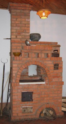

По внешнему ощущению вот это примерно то что мне и нужно.

При подробном рассмотрении картинки увидел что там не русская печь совсем Sad А варочная или как она называется когда сделаны 2 комфорки а топится внизу в маленькой топке Sad. То есть картинку можно воспринимать только как основу для внешнего вида.

И зачем этот дровник на три полена? Для мусора и уменьшения теплоотдачи печи, с ухудшением нижнего прогрева и создание пожароопасной ситуации?
Не делайте такого.

Да такой дровник естественно совершенно не нужен. Я думаю что это сделано декоративно. Я не хочу делать именно такую печь - у нее нет нормальной топки чотбы там готовить еду, как у русских печей.
