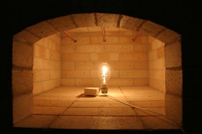

Сушка бездымовой духовки-сушилки-вялилки электрической лампочкой мощностью 300 Вт. Для ускорения сушки используется 2 такие лампы, установленные в духовке на расстоянии 25-30 см одна от другой. Температура стенок духовки около 35°С при лампочке 300 Вт, а потолок нагревается градусов до 45-50.
Окончательный марафет в отделке этой духовки ещё не наведён. Небольшая кривизна пола в духовке — это не брак кладки, а так задумано.
Духовка расположена над горнилом как бы русской печи в составе большого садового печного комплекса.
Аналогичным образом сушатся все печи, печки, топки, духовки и прочие полости в печной конструкции.
