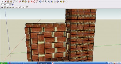

Добрый день печники !
Прошу Вас подсказать. Вопрос такой: в прикреплённом файле для скачивания размещены фотографии проекта печи- отопительно-варочная двухколпаковая с С.Ш.+ что-то подобие канала подачи В.В.
ссылка для скачивания: http://depositfiles.com/files/z75ulw9us
Пока только несколько вопросов по высотам подвёрток:
1. из первого колпака в соеденительный канал во второй колпак (145 мм-от пола первого колпака до высоты соеденительного канала)?
2.и из второго колпака в трубу (от уровня пола второго колпака до верха отверстия в трубу 145 мм)?
3. Нужна ли такая высота соеденительного канала во второй колпак (от верха стенки соеденительного канала до потолка второго колпака 145 мм)?
4. Допустимо ли такое сечение соеденительного канала (125х135 мм)?
Высота трубы: от верха нарисованной части печи плюс ещё 5 метров. Сечение как видно из фотографий- в кирпич, т.е. так называемый пятерик.
В печи предусмотрена задвижка летнего хода (250Х300 мм), плита размером 710х410 мм. Не нарисована главная задвижка. Не нарисованны чистки. Всё дорисуется чуть позже.

Да,понял, высота подвёртки всегда 3 кирпича.
Но вопрос остался: до какой высоты вести стенку соеденительного канала которую видим во втором колпаке, также на высоту 3 кирпича (только теперь вниз от уровня потолка второго колпака)
Сечение соеденительного канала всегда должно быть равно сечению канала в трубе. Не хочу расширять сечение соеденительного канала в кирпич, уменьшается длина первого колпака. Можно так оставить именно для данной печи 125х135 мм ?

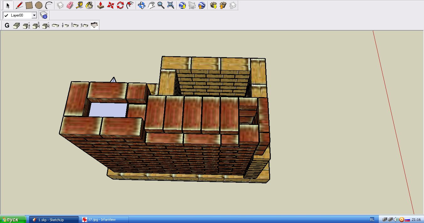

СообщениеДобавлено: Пн 27 Сентябрь 2010, 17:55 Ответить с цитатойВернуться к началу
Про сравнения сечений вот сдесь хорошо видно:

Я конечно же понимаю, что нет точных теплотехнических и аэродинамических расчётов, я спрашиваю, кто из опыта подскажет.
В проектах И.В. Кузнецова я видел сечения соединительных каналов меньше сечения трубы, не могу я определить где допустимо уменьшать, а где нет.
Сообщения: 10150
СообщениеДобавлено: Пн 27 Сентябрь 2010, 18:22 Ответить с цитатойВернуться к началу
Стоп, что то запутали вы.
Вы сделали отдельно топливник и перекрыли его плитой варочной. Из топливника выход через хайло, д.б. не менее 0.03 м2 выход в щиток колпаковый, объединенный через СШ с топливником.
Подвертка на подъемный канал во второй колпак у вас выполнена на три ряда, ок. Сечение подъемного канала не менее 140х200 мм.
Задвижка летнего хода сделана под трубой, то же ок. Но дальше пошла чехарда. Зачем пошла кладка на ребро, как ее перевязывать с плашкой?
Если делать колпак, так и делать вторым ярусом, если второй ярус оборотный, то полость разбить на отдельные нисходящие ветви.

СообщениеДобавлено: Пн 27 Сентябрь 2010, 18:40 Ответить с цитатойВернуться к началу
На ребро сделал для уменьшения толщины кирпичной массы, т.е. для мгновенного съёма тепла.
...Перевязывать с плашкой? - не понимаю я, а зачем ? Здесь вроде как всё отдельно получилось : топливник полностью из огнеупора, первый колпаковый щиток является же опорой для трубы, а второй колпак для простоты сделал на ребро, т.е. второй колпак встал на первый.
Ну да ладно.
Про 0,03 м2 для хайла и сечение подьёмного канала понял, Спасибо.
Подскажите пожалуйста, где можно подсмотреть про что вы говорите : "...если второй ярус делать оборотный, то полость разбить на отдельные нисходящие ветви."
Сообщения: 10150
СообщениеДобавлено: Пн 27 Сентябрь 2010, 19:07 Ответить с цитатойВернуться к началу
внешний контур д.б полностью перевязан
а не отдельно "прилеплен" по частям
топка из шамота отойдет от красного щитка,
а кладка на ребро от всей трубы, как более холодной

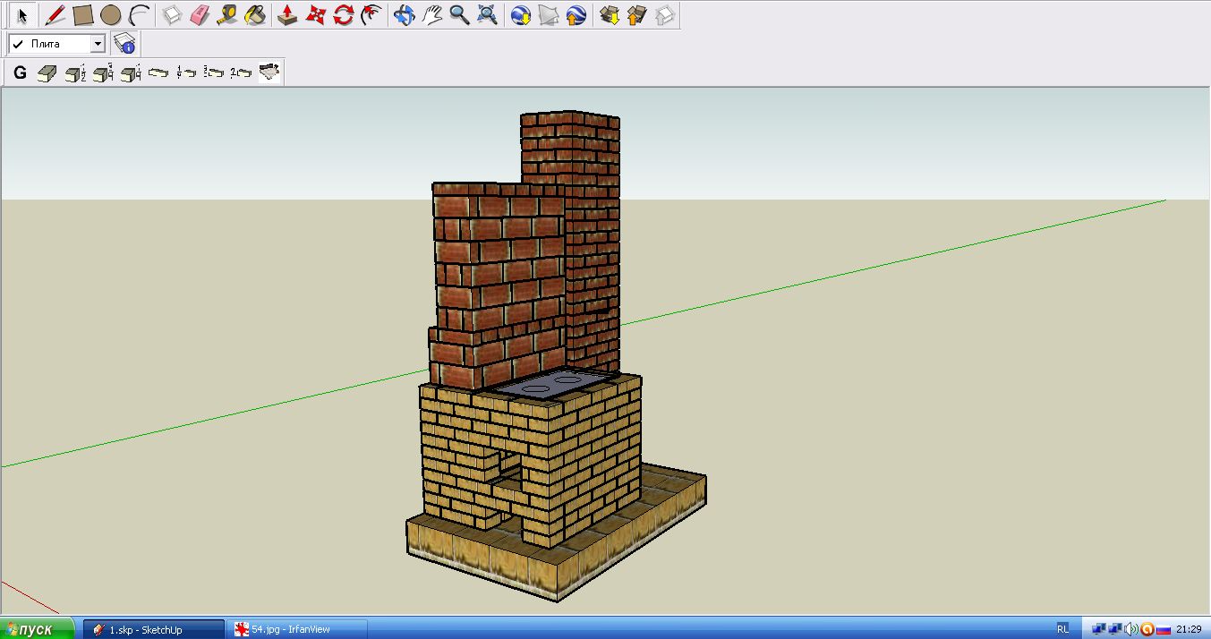

СообщениеДобавлено: Пн 27 Сентябрь 2010, 19:27 Ответить с цитатойВернуться к началу
Спасибо, есть о чём подумать.
Переделаю второй колпак- перевяжу его с трубой и положу всё на плашку.
Но одно меня пугает, подскажите, как решить вопрос "...топка из шамота отойдет от красного щитка,...". Неужели весь низ печи делать из огнеупора, а второй колпак и трубу уже из красного.
Забегу вперёд, спросите, а зачем тебе из огнеупора- планируется истапливать печь небольшими порциями для мгновенного снятия тепла, да и нет у нас хорошего красного. Много лет назад видели печь отопительно варочную из огнеупора, хозяин 1-2 кг дров натапливал дом 50-60 м2 (может чего приврал, но огнеупор отдаёт тепло быстрее, чем красный).

СообщениеДобавлено: Вт 28 Сентябрь 2010, 01:25 Ответить с цитатойВернуться к началу
Konstantin, сделайте печь полностью футерованной. Т.е. печь из огнеупорного кирпича, облицованная красным. Почти любым, кстати. Smile А какой смысл в мгновенном снятии тепла? Именно так, огнеупор быстрее отдает тепло, а значит и быстрее остывает. Т.е. характеристики печи приближаются к характеристикам нетеплоемкой печи, буржуйки.

СообщениеДобавлено: Вт 28 Сентябрь 2010, 16:59 Ответить с цитатойВернуться к началу
Печь планируется использовать как отопительную, перекрытие топки варочным настилом это только для самого перекрытия топки. Ну так, подогреть чего нибудь на край. Яйчницу то наверное успею пожарить, пока не сильно нагреются стенки топливника- как думаете ? Изначально хотелось не делать узкий топливник, топливник сам собой сложился в ширину 350 мм, и удачно становится плита Рубцовская 410Х710 мм. Есть понимание, что много дров в неё лучше не закладывать.
Устали работать истопниками, есть понимание, что маленьким количеством дров можно нагнать температуру и пусть она отдаёт тепло.
Я действительно не понимаю сочетания огнеупора и красного кирпича ( может потому что никогда не видел и не чувствовал действительно правильную печь). Шамот в топке возьмёт на себя градусов 800, с другой стороны отдаст максимум 250-300 градусов, дальше зазор в 5-10 мм для компенсации расширения огнеупора, а дальше красный на плашку, вот его то греть уже надо долго - получается не эквивалентный расход дров. Просто из красного класть, не хочется через 2-3 года перекладывать топливник, да и нет хорошего красного.
Был бы благодарен за какую-нибудь ссылочку по использованию отопительных печей из огнеупора, почитать хочу опыт людей.
Наверное всё-таки решимся и сложим, конечно с переделой, перевяжим трубу и второй колпак. Посмотрим что получится.

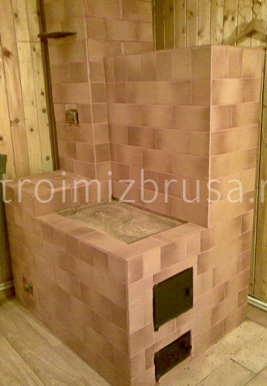

СообщениеДобавлено: Вт 28 Сентябрь 2010, 17:58 Ответить с цитатойВернуться к началу
Хочу вот такую
