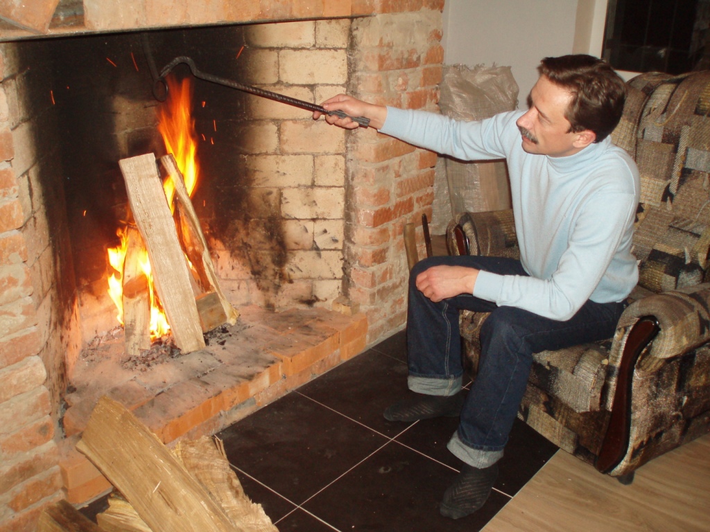

Коллеги.
Мы с семьей каждый вечер наслаждаемся.
Отчитываюсь. В конце ноября делал пробные топки. Сейчас конечно уже топлю на полную.
1. Нисколько не пожалел о том что сделал Рамфорда , а не обычный, привычный русскому взгляду камин.
2. Все разговоры о том, что НЕэффетивно, НЕцелесобразно... Чушь.... Это сооружение для уюта и семейного единения. И именно в исполнении Рамфорда это наиболее эффектно.
Далее по физике.
3. Дымления нет и в помине. Правильно заметил Александр Ч. тяга - ураган. Даже прикрываю заслонку, чтоб горение было "неторопливым". Некоторые товарисчи опасались дымления у этой конструкции. Разочарую вас - камин у меня в зале, где запаха дыма нет в помине. только есть легкий запах золы на следующий день , если не почистить после попки.
4. Были опасения за "самодельный" зуб. Пока в порядке. И даже больше скажу, что нет на нем больших температур, а готовили его под 1000 Градусов.
5. Размеры все до см. с инструкции, за исключением... поставил дополнительную заслонку.

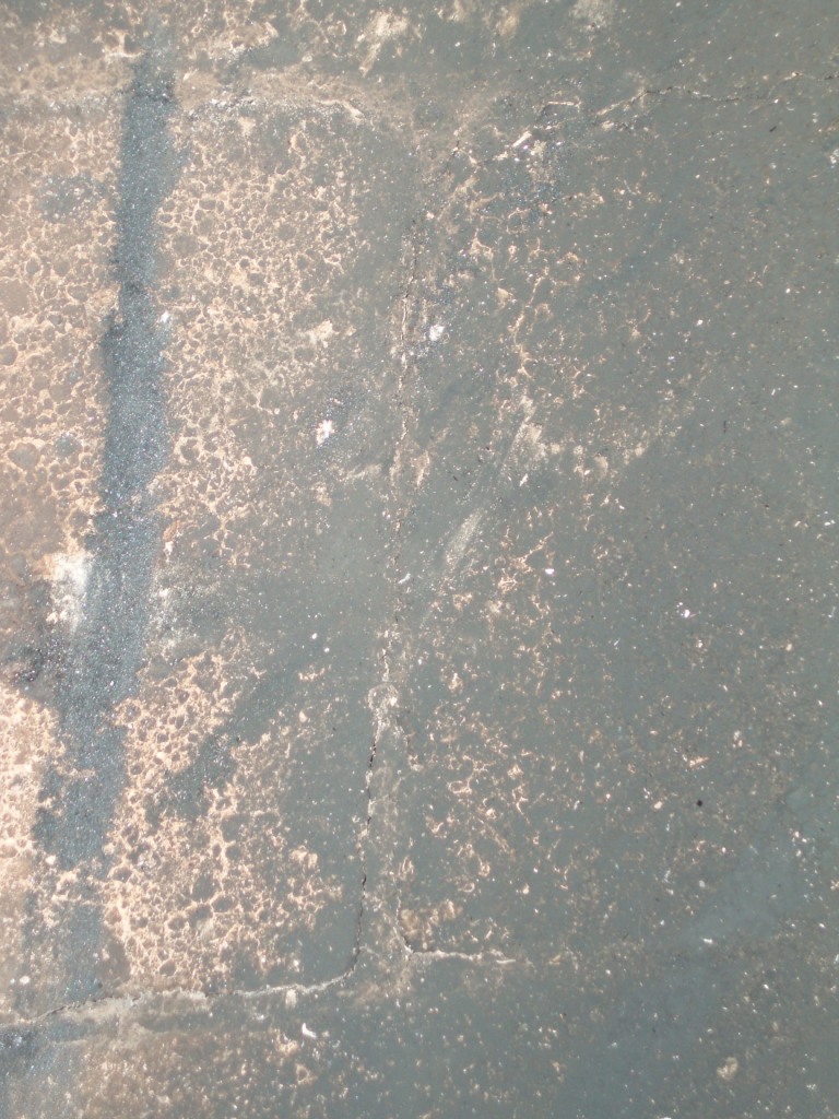

6. Топку собирал не на глине , а на растворе "Печник". Го...но. Сначала появились в швах выпуклости (типа выпирает), затем трескаться начал. Это все в области наибольшей температуры. Где она поменьше - пока все в пределах нормы.

СообщениеДобавлено: Ср 22 Декабрь 2010, 19:49 Ответить с цитатойВернуться к началу
у огня

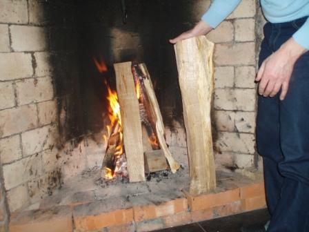

такая топка

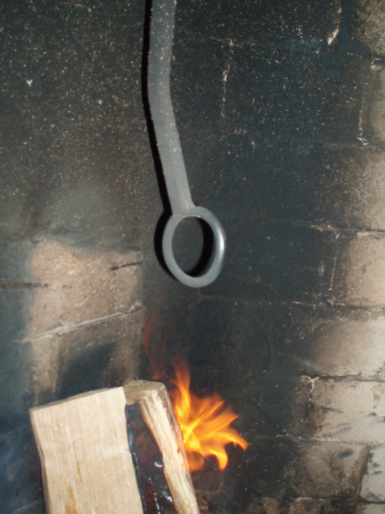

СообщениеДобавлено: Ср 22 Декабрь 2010, 19:51 Ответить с цитатойВернуться к началу
управление задвижкой

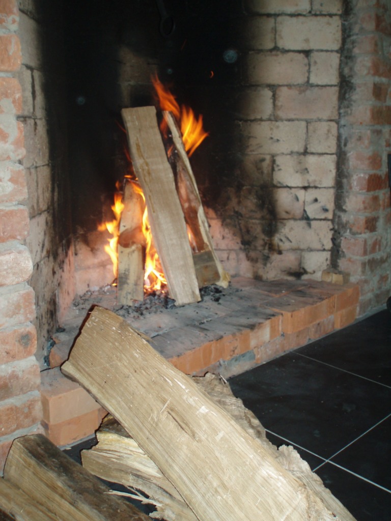

СообщениеДобавлено: Ср 22 Декабрь 2010, 19:53 Ответить с цитатойВернуться к началу
Дровины кладу не маленькие... не стесняюсь... весь вечер дубовый комель будет тлеть.

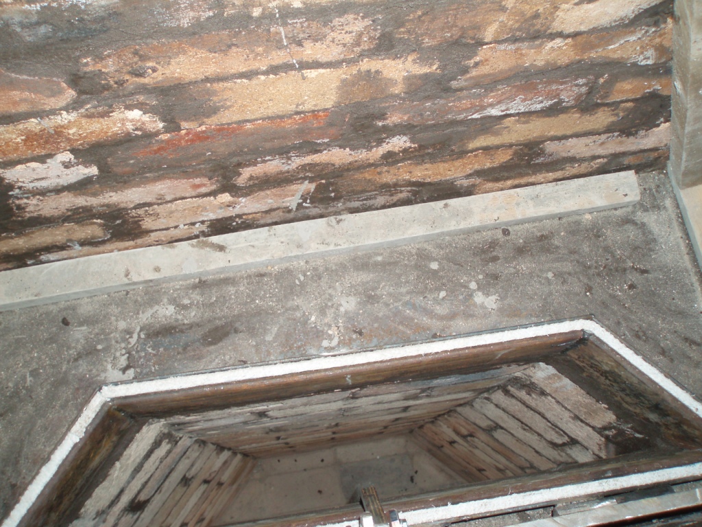

СообщениеДобавлено: Ср 22 Декабрь 2010, 19:57 Ответить с цитатойВернуться к началу
и еще сделал несколько фото последствий раствора "печник", но не очень видно.

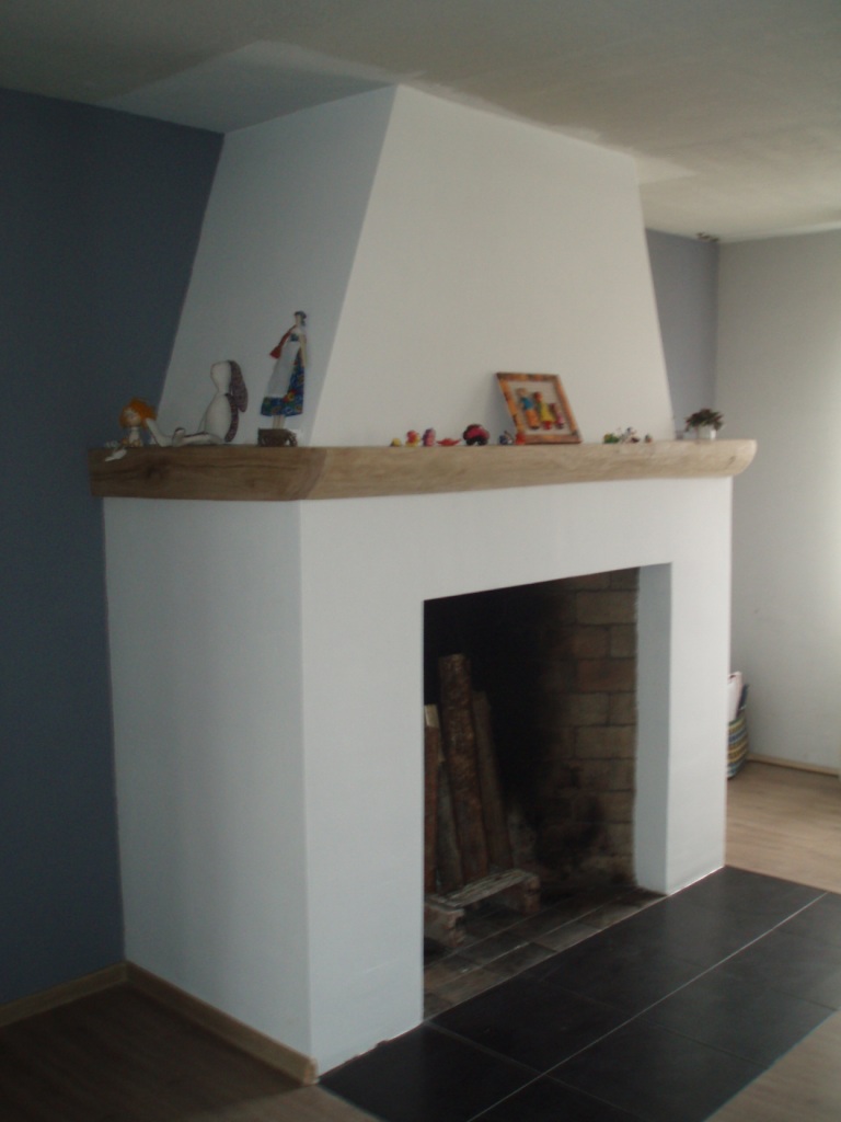

СообщениеДобавлено: Пн 13 Август 2012, 12:44 Ответить с цитатойВернуться к началу
Заглянул в старую тему и увидел что нет моих финальных фото камина. Исправляюсь.

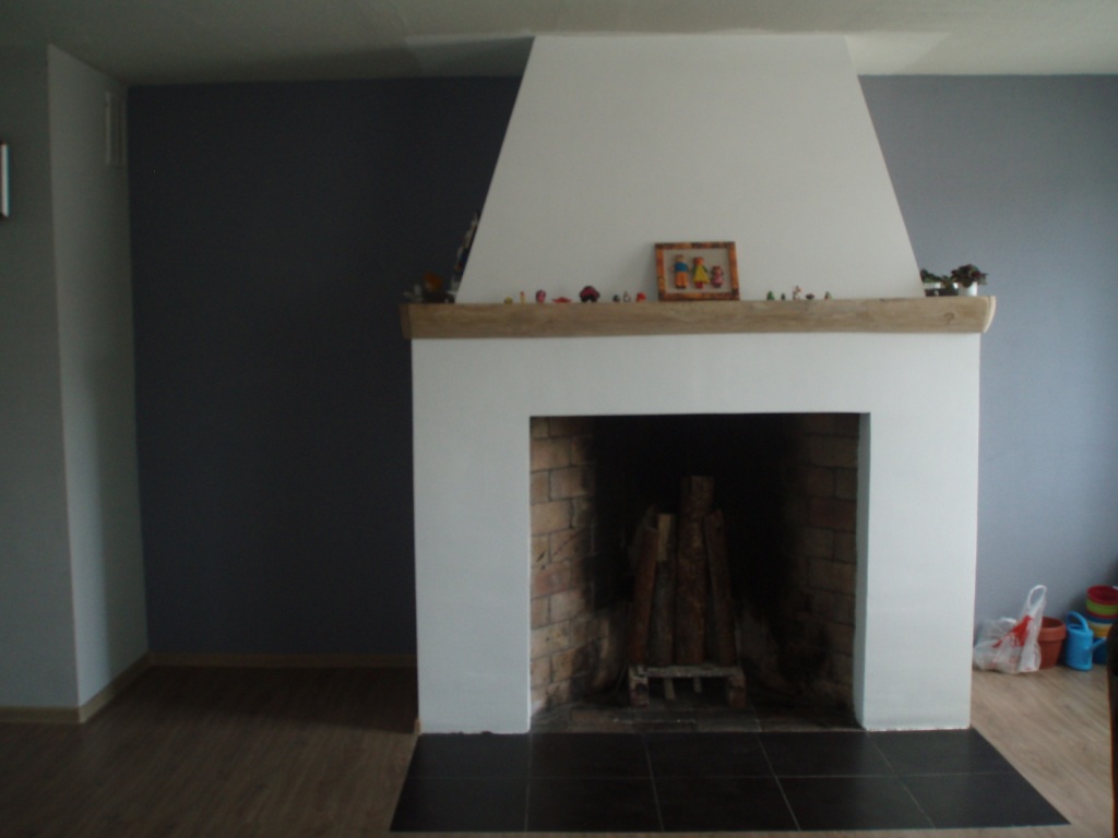

СообщениеДобавлено: Пн 13 Август 2012, 12:45 Ответить с цитатойВернуться к началу
еще
