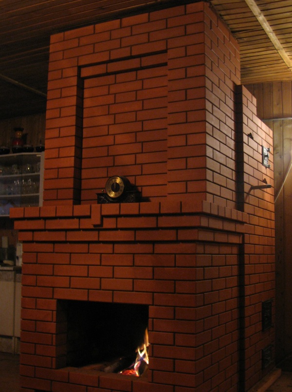

Котел с камином по проекту И.В. Кузнецова.
Каминную дверцу поставим позже.

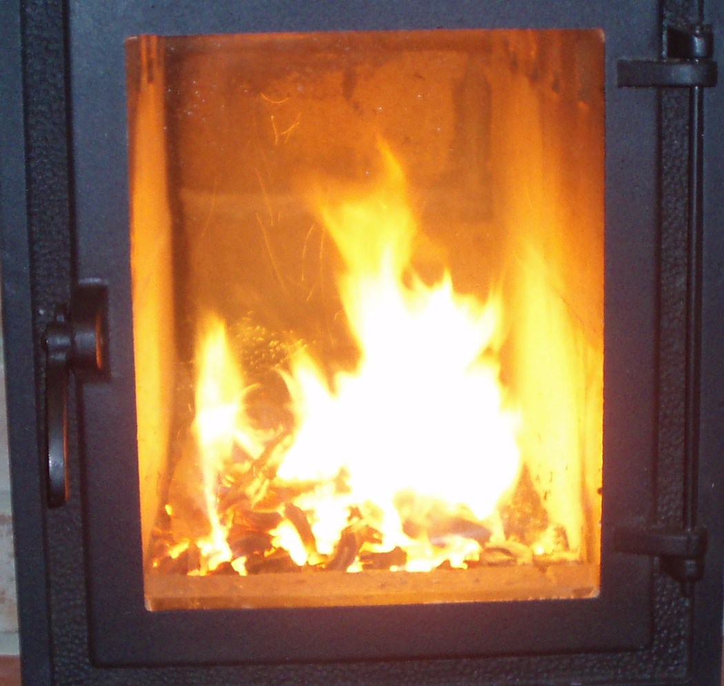

В общем хочу поделиться опытом эксплуатации котла. Топливо - бурый уголь. Котел эксплуатировался на пределе т.к давило -38 -35 градусов мороза. Колосники нагрузку не выдержали - их повело и прогнулись. Внутреняя кладка это действительно "горячее ядро". Шамотный кирпич накаливается до желтого свечения. Тяга отличная даже в полный штиль, при высоте трубы 4 метра и приоткрытой дверке пода топиться с гулом. Весной буду проводить ТО - менять колосник поставлю промышленный, разберу печь и почищу. Труба покрылась сажей, а регистр пока чистый. Отопление дома сделано с ошибками, но это уже не претензии к печи. кстати гидроавтоматику не ставил - китайский насос с термодатчиком на выходе котла за 1350 рублей меня вполне устраивают. Летом хочу переходить на солнечный коллектор. То есть эта печь+аккумуляторный бак коллектора. Пришел вечером протопил немного, а днем греть будет за счет солнца.
СообщениеДобавлено: Вс 6 Февраль 2011, 10:18 Ответить с цитатойВернуться к началу
Спасибо за отзыв о печи.
Вопрос по регистру - чистый в зоне видимости или вы как то его можете посмотреть весь?
Второе, какой объем топит котел и утеплен ли он сам или от него так же используется тепло в плюс?
Хорошо бы фото Confused

весной или летом буду печь разбирать там и выложу фотки. вообще не пожалел что сложил. она кривая и косая но работает! я раньше строительством не занимался. отопление старое дом тоже старый. потому бюджетнейший вариант. фотки будут позже пока выложу одну. это фото топки.
