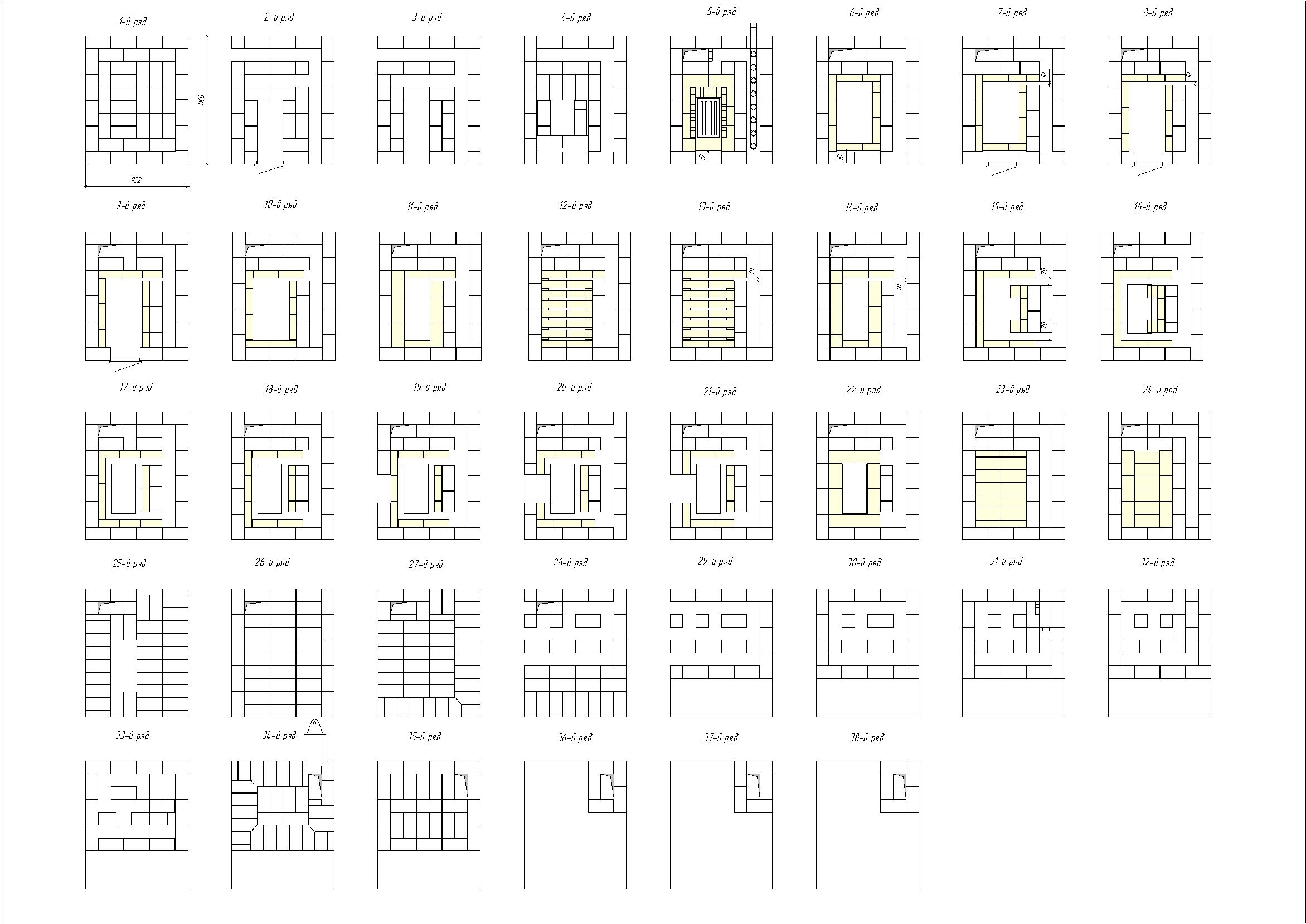

СообщениеДобавлено: Пт 8 Октябрь 2010, 06:05 Ответить с цитатойВернуться к началу
Вот она
 Размер файла:  364.69 КБ
 Просмотров:  2072 раз(а)

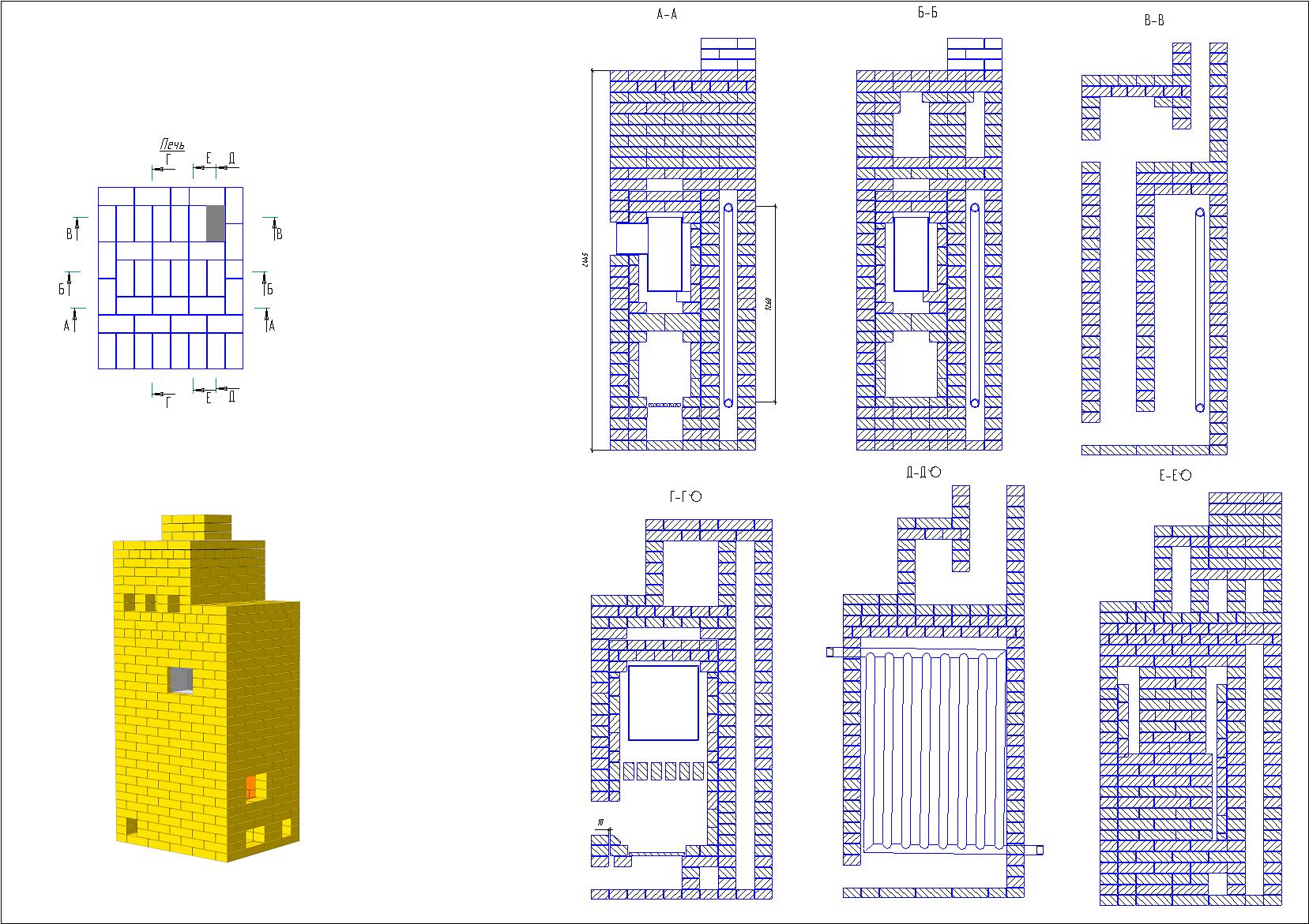

Geg
Зарегистрирован: Чт 7 Октябрь 2010, 19:37
Сообщения: 8
Регион: Павлодар

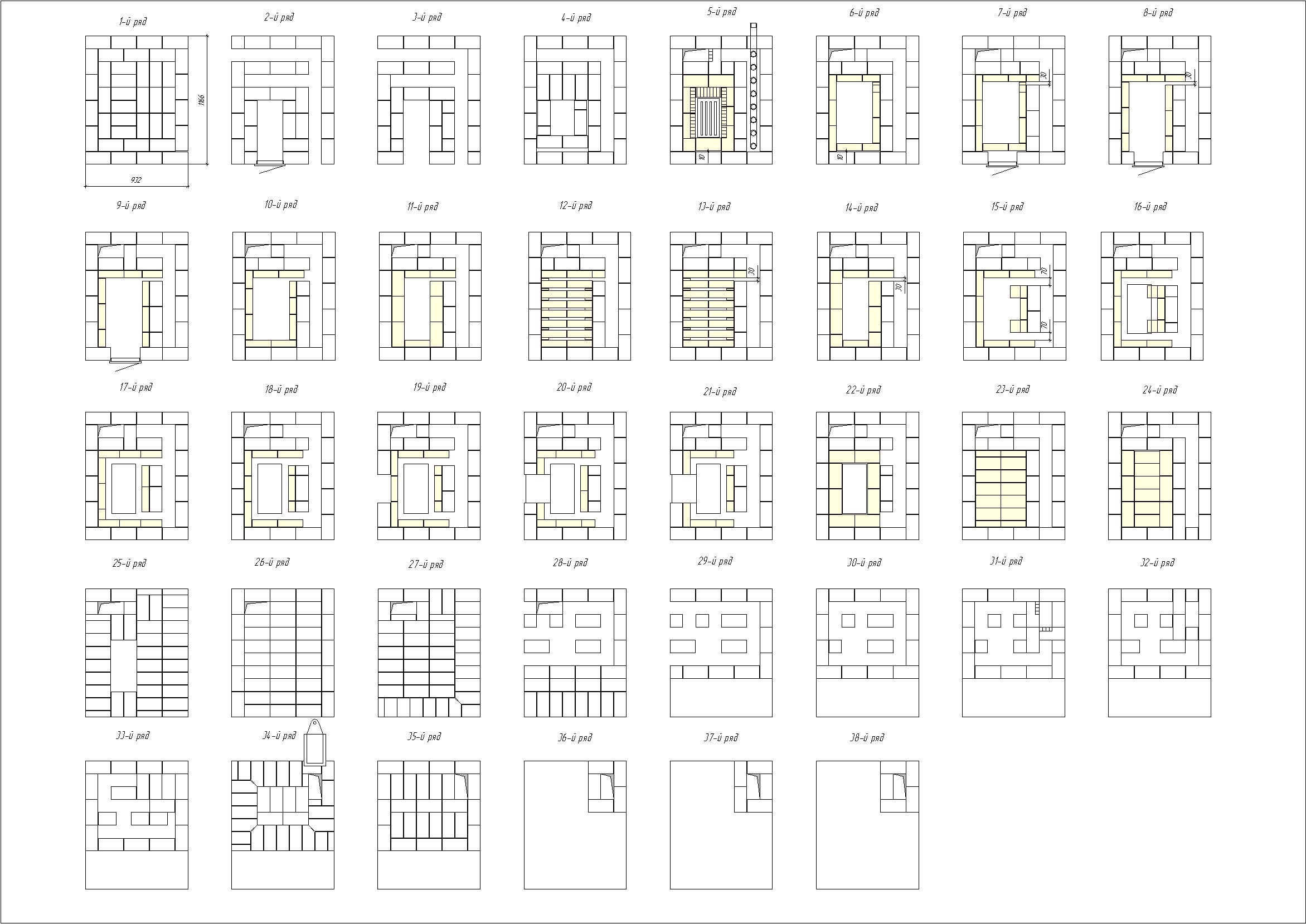

СообщениеДобавлено: Пт 8 Октябрь 2010, 06:33 Ответить с цитатойВернуться к началу
Порядовки
 Размер файла:  359.29 КБ
 Просмотров:  1711 раз(а)
Сообщения: 10147
СообщениеДобавлено: Пт 8 Октябрь 2010, 06:43 Ответить с цитатойВернуться к началу
Здорово, а бак зачем?
Вы решили совместить отопление с банной печкой и баком создали малую камеру с холодным "потолком" . И что, хватает еще регистру после бака? Это же надо нагреть бак до 500*, чтоб еще регистр что то получил.
Печь у вас спроектирована под дровяное топливо, поэтому применение угля возможно, но крайне осторожно.
И по большому вам второй колпак то и не нужен, поскольку задача вашей печи иная.
