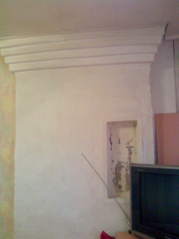

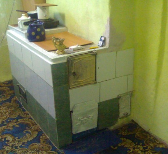

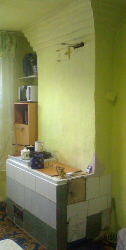

Вот наткнулся недавно на такое творение человеческих рук! Smile
Печь смотрится просто огромной, хотя ширина примерно 1,3 метра, но сделана она как, то интересно и грубо. Вместо прочистных дверок установлены поддувальные, а вместо поддувальной когда-то была топочная, но со временем видимо отвалилась и была заменена листом загнутого металла.
Ширина стенки выше топки, по-моему, 1.5 кирпича, на задней стенке, что то вроде духовки (не знаю как назвать). Smile
Печь в многоквартирном двухэтажном доме, на втором этаже еще одна печь прямо над этой.
Кто-нибудь знает, что за печь ?
Из страны канальных печей....

Печь большая, потому что служит опорой для печи второго этажа, жил когда то в домах такой контрукции. Дымовые трубы на крыше тоже огромные, хотя всего на два дыма. Мы жили на втором этаже, на кухне была примерно такая же печь. А в спальне, на другом конце квартиры был отопительный щиток, который надо топить из подвала (!) - там в нашей кладовке топка устроена - топишь зачит в подвале, а греешься на втором этаже, вот как интересно раньше строили.

В щитке скорее всего просто 3-4 (может больше) канала и все, в трубу. Сомнительно что там что-то большее будет.
СообщениеДобавлено: Вт 12 Октябрь 2010, 13:10 Ответить с цитатойВернуться к началу
это печи старых мастеров. береги ее. на крышу залезь и гирю опусти. где она остановится там прочистное окно их несколько должно быть. не забудь полозья задвижек прочистить от сажи. чтобы прочистные дверцы не давали ложную тягу или по русски не подсасывали воздух. глиной их подмазывай до следующей прочистки. помни только колосник имеет право на тягу. не допусти трещин в двмоходе. удачи. наиль солнечная башкирия

это обыкновенная городская печь-плита, её обычно ставили в на кухнях квартир в городах, и посёлках. конструкция её действительно старая, такие печи были распространены до революции да и после в москве , питере других крупных городах. выкладавая их ставили их друг на друга (в многоэтажных домах) и иногда одним краем на стены. В центре москвы в старых домах, в которых раньше были такие печи,но потом их разобрали в потолке остаются следы от трубы, сам видел несколько раз. Внутри печи обычно есть обороты для отопления комнаты в которую она выходит; могут быть многочисленные чистки,
самоварник духовка.

Я вообще не пойму как она топиться топка так высоко от пола, сколько печек видел, чем выше топка, тем сильней дымит печь.

это ещё невысоко есть и повыше дверцы, а эта печь не похожа что дымит.
главное правильно дымоходы сложить и ничего и нормально работать будет
