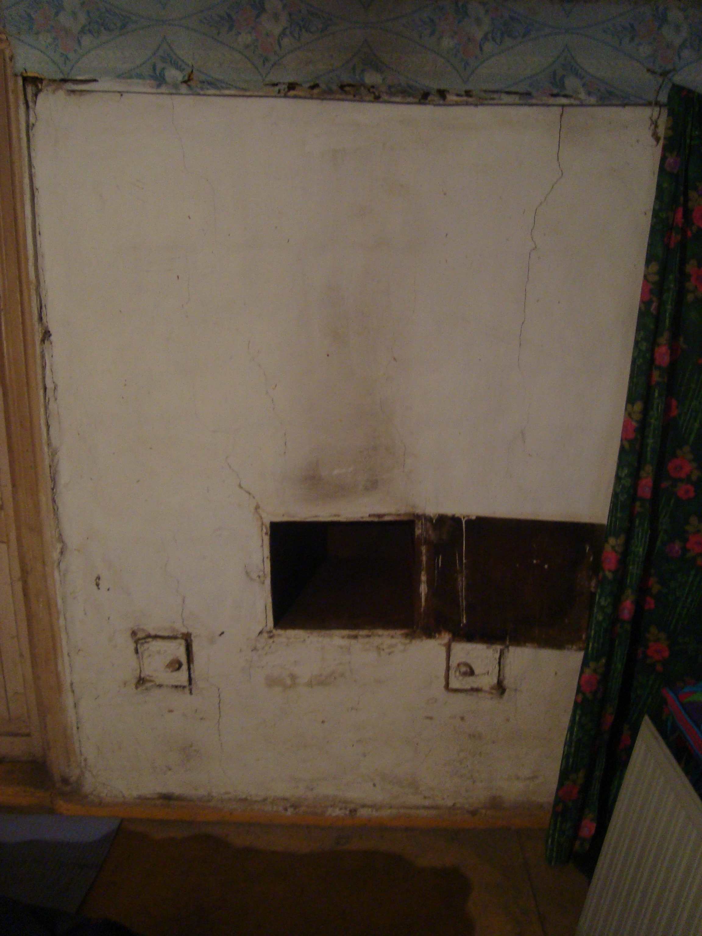

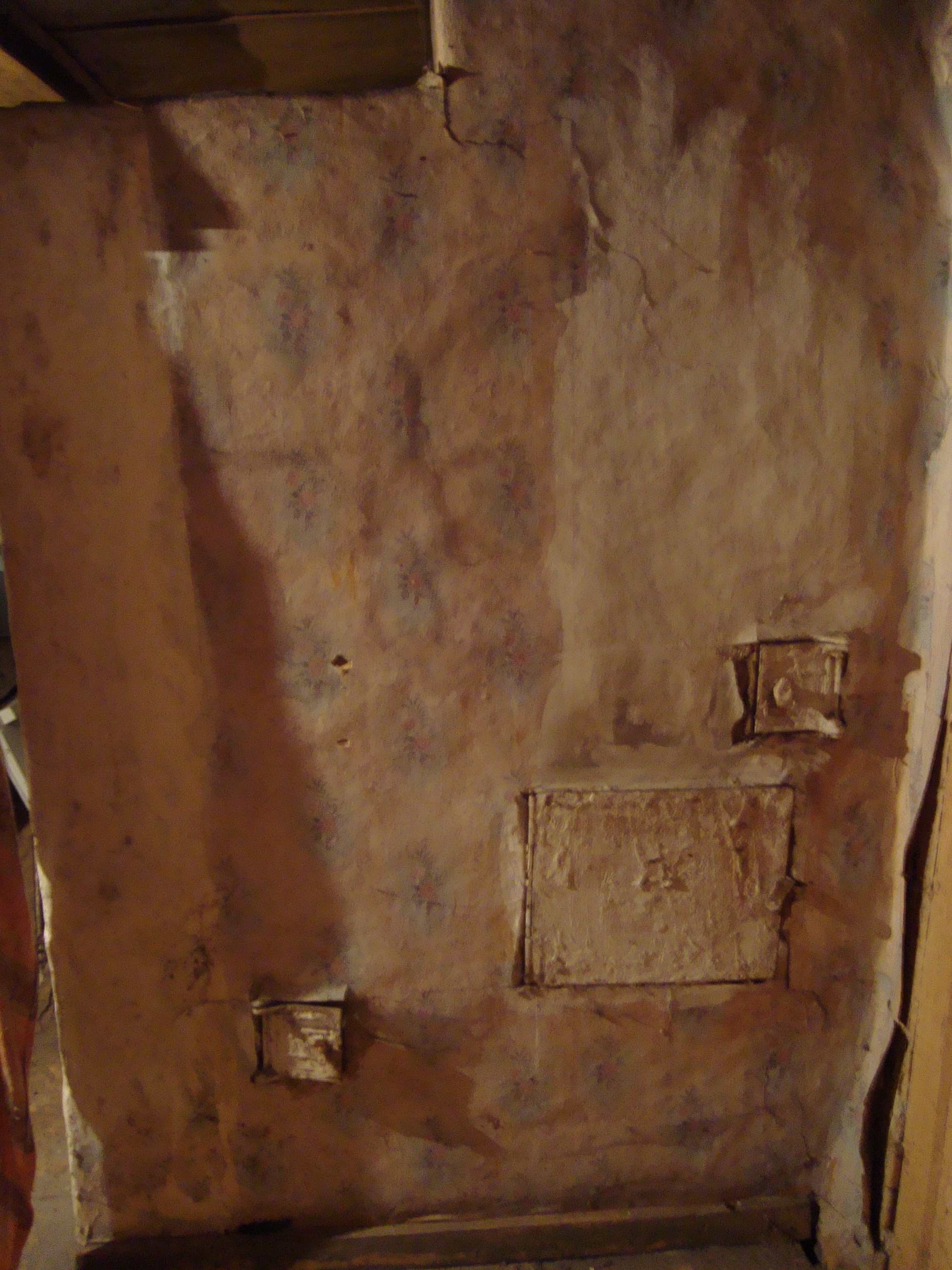

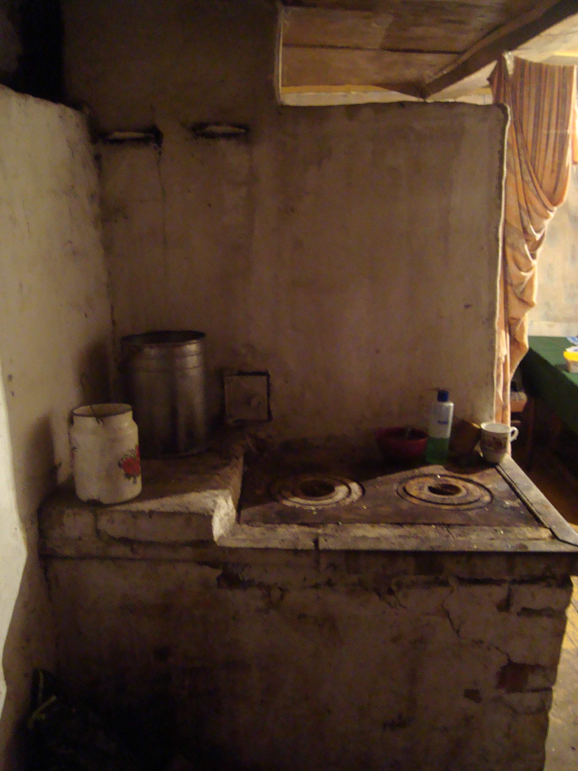

Здравствуйте!
Прошу совета.
На фото представлена печь, которая растапливается неплохо и плита сверху раскаляется, а вот стенки почти нигде - нет. Как результат - тепла в доме нет.
Это ошибка конструкции или просто почистить?
Заранее спасибо за ответ.

А положение задвижек влияет на что-нибуть?
Алексей Коллега
Сообщения: 305
СообщениеДобавлено: Ср 13 Октябрь 2010, 06:38 Ответить с цитатойВернуться к началу
Я так понимаю она постоянно работает в режиме летнего хода. У меня такая же проблема. Причину я установил только приблизительно--выяснится точно только после слома.

..или просто почистить?
Это вряд-ли. Зовите печника, делайте дефектовку.
Скорее всего произошло разрушение внутренних
конструкций и требуется ремонт.
Положение задвижек влияет на то, как печка разгорается. То есть, разгорается хорошо при юшках открытых наполовину.
Могу еще добавить, что стены печки через пару часов горения бурого угля становятся горячими только рядом с двумя из шести "дверок-окошек". Может ли это говорить о том, что рядом с другими дверками проход для горячего воздуха забит? Но чем, ведь проход выше дверки, и по идее сажа должна бы была осыпаться вниз, как раз на уровень дверки. или я не прав?
То есть осыпался кирпич и перекрыл ходы?
Что такое дефектовка и сколько это может стоить в Курской области?
Овчинка стоит выделки или проще новую сложить?

Летний ход, это когда из топки прямо в трубу. Растопие печь и закройте одну
задвижку (летнего хода).

MaxRainbow писал(а):
1. То есть осыпался кирпич и перекрыл ходы?
2. Что такое дефектовка и сколько это может стоить в Курской области?
3. Овчинка стоит выделки или проще новую сложить?
1. - это вполне возможный вариант.
2. - оценка состояния печи. время работы 1-3 часа. По стоимости -
не считая транспортных затрат лично я беру от 1(Тверская обл.) до 4 тыр (Мосовская обл).
3. На первый взгляд - ничего страшного, вполне вероятно, что
печь ремонтопригодна, но точно можно сказать только после
дефектовки.
Спасибо!
знать бы какая из них летнего, а кака я зимнего хода...
Смогу проэкспериментировать только в январе, когда опять поеду в деревню.
А что, там ,разве, не подписано? Странно..(шутка)
Растапливаете с обеими открытыми, минут через 10-20 закрываете одну. Еслидым пойдёт со всех щелей, значит закрыли трубу. Если дым не пойдёт, это прямоход. Дым и в этом случае может
пойти, но в меньшем кол-ве. Тогда немного приоткройте эту задвижку и прикройте поддувало.
(Это объяснение для исправной печи)
