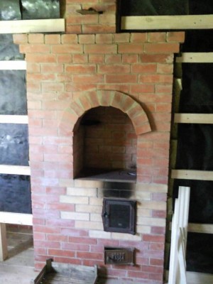

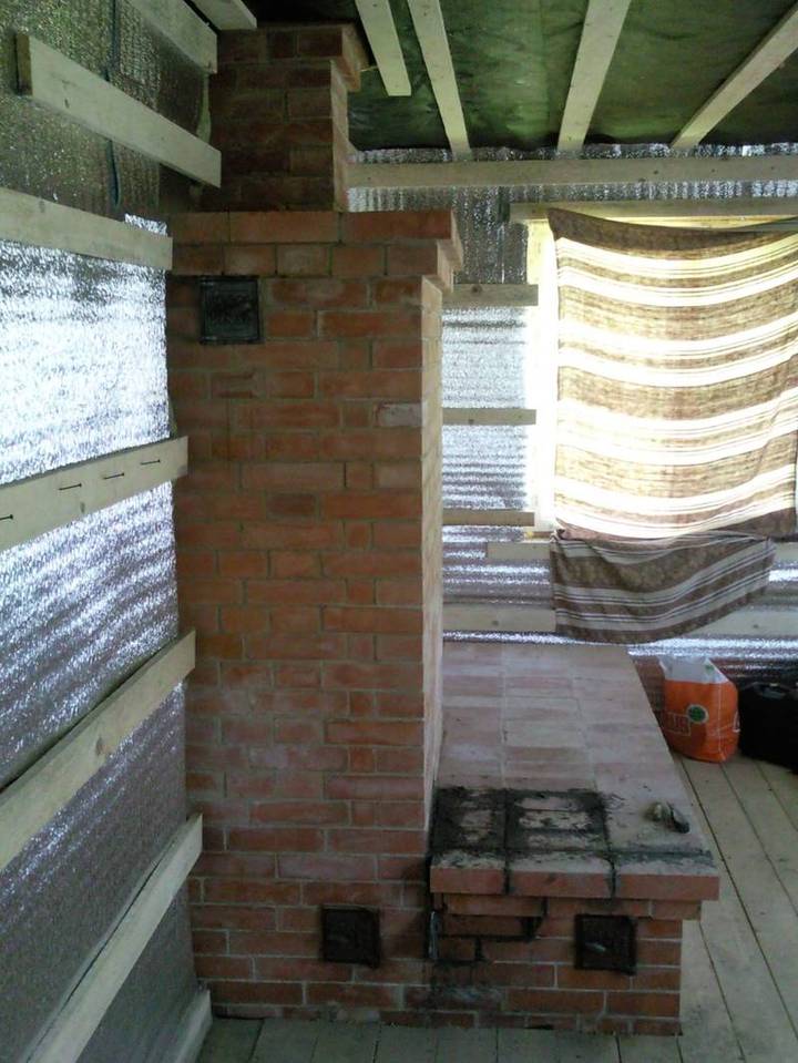

Добрый день. Год назад печник сложил нам печь. При растопке пока печь холодная - то дымит очень сильно дым валит из всех щелей (где задвижки) а если приоткрыть топочную дверцу то валит оттуда клубами в результате кирпич над топкой весь закоптился и стекло топочной дверцы закапчивается за несколько минут. После прогрева - из щелей не дымит, но при открытии топочной дверцы все-равно дым оттуда выходит. Проверял тягу в топочной - она почти отсутствует, пламя от спички почти не отклоняется. Зато тяга во "вьюжке" (на правой стороне печи вверху) очень сильная - зажженую скомканную газету с воем засасывает в трубу.

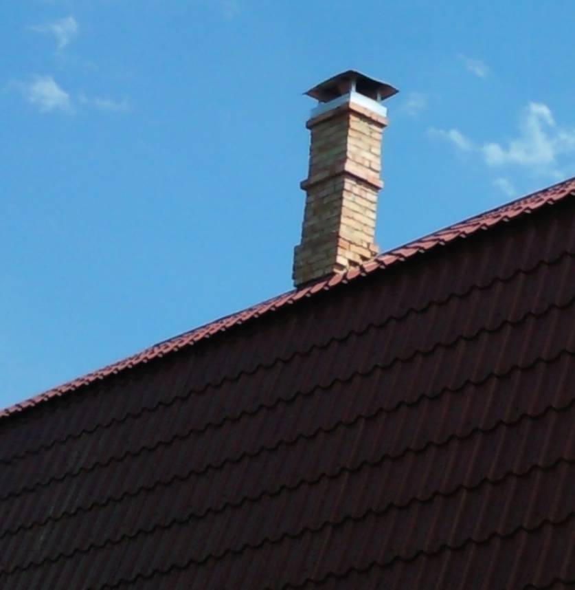

Печник наростил трубу над кровлей но ничего не изменилось. Отсек лежанку с помощью 2-ой задвижки - тоже ничего не изменилось. Окна в доме пластиковые, но их открытие-закрытие на велличину тяги не влияет, она как была слабая так и осталась. Сейчас не можем начать внутреннюю отделку т.к. боимся что все пропитается дымом.
Если кто-нибудь может сказать в чем тут дело буду очень признателен.
Я конечно понимаю что пока печь не прогреется в ней тяги не будет, но мне кажется что уже прогретая она не должна дымить при открывании топочной.

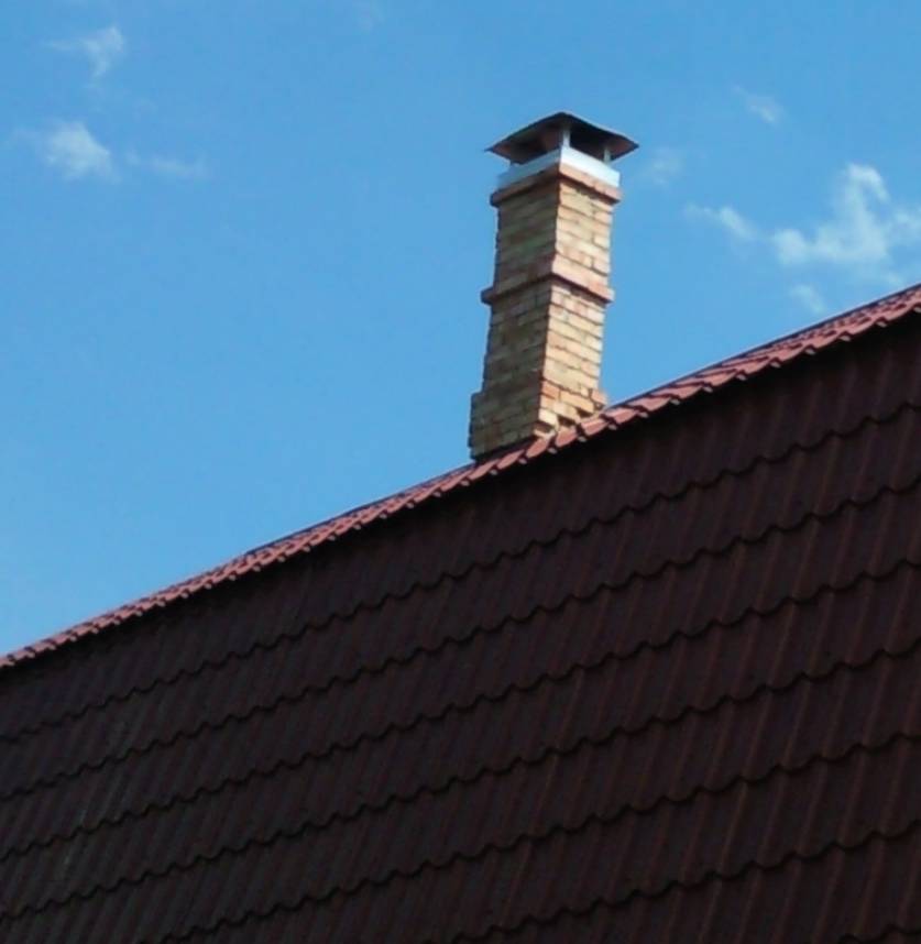

Фото трубы

Можно, пожалуйста, по-подробнее на счет ППБ?
Стоило 100тыс.руб. вместе с материалом

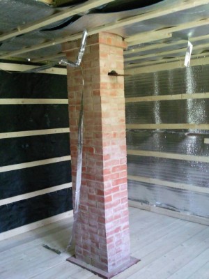

Насколько я понял по фотографии - стену из
легковоспламеняющегося материала Вы монтируете
впритык к стенкам печи. То-же самое касается
стенок трубы и чисто формальной разделки
при проходе перекрытия.
Так делать нельзя. Категорически.

получается при сдаче объекта печник не провел пробную топку?
вы не убедившись в работоспособности печи расплатились
Если у вас в трубе есть тяга, то и греть особо ничего не надо, получается, что где то заужено и надо смотреть от топливника. Гадать "на кофе" по фото довольно сложно.
Печник сначала ссылался на то что печь еще не просохла, затем врезал доп. заслонку в лежанку, потом расширил каналы в лежанке на этом у него идеи кончились...

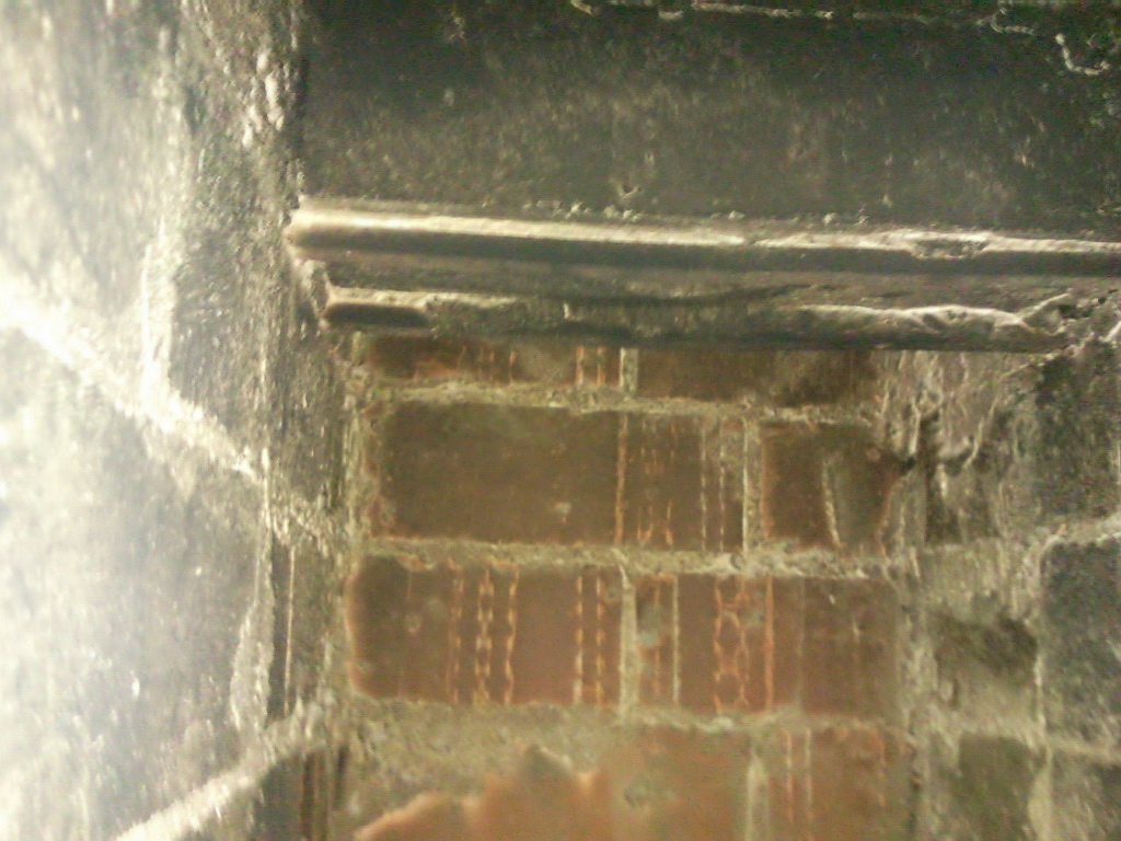

Вот еще фото внутри попки

Начитавшись на форуме статей про печи-камины я думаю что может быть дело в отсутствии "дымового зуба"? Хотя это лично мое делитантское мнение.
Может кто-нибудь подсказать что нужно исправить в этой печи что бы она не дымила, а то не могу начать внутреннюю отделку все ведь дымом закоптиться.

или требуйте с печника полную порядовку его конструкции печи, тогда что то можно сказать, если конечно все выполнено именно по этой порядовке
