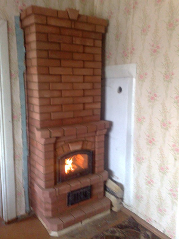

Просьба, помогите выбрать примерный тип печи исходя из следующих условий:
Дачный дом (старенький) деревянный, будет утеплен пенопластом и обшит блок-хаусом, площадь комнат около 30кв.м., потолок 230см. Место печи (раньше стояла старая) между кухней и большей комнатой (практически посередине дома). Старая печь смотрела в кухню, имела чугунную плиту и была сложена в четверть кирпича. Размеры места под печь, не более: 124см х 80см высота до потолка 230см, общая высота дымохода от фундамента печи до зонтика трубы 650см. Отапливать будем только первый этаж. Варианты дверцы топки: либо смотрит на кухню (чугунная), либо в комнату стеклянная, каминного типа. Печь только отопительная, как на выходные так и на более длительный срок зимой.
Заранее спасибо!
PS. Такая как на рисунке, каминного типа, может подойти? Честно, я просто не знаю какая она по размеру в глубину Embarassed

Зависит от того, как предполагаете использовать печь. Быстрый прогрев дачи нужен или наоборот проживание в течении нескольких дней зимой. Позвоните - расскажу возможные варианты.

Скорее второе. По крайней мере чтобы топить один раз в сутки в средний питерский мороз (-10 -15С). По ходу выяснения принципа работы печей, такая как на рисунке не подходит!?

Просто приведу пример из своей не богатой практики: на отопление Вашего помещения в 30кв.м требуется отопитель мощностью 3-4кВт., исходя из отдачи печи нужна печь с наружной площадью кладки до 4кв.м, скорее всего подойдет ОИК1, ОИК19Ф. У меня в гараж площадью 25кв.м, стенка строения-1/2 кирпича, без штукатурки, ворота железные не утепленные, стоит печь ОИК-14; при температуре на улице -18 гр., через 3 часа после растопки печи, внутри гаража +12гр. Если работаю целый день, закладку делаю 2-3 раза за день, утром следующего дня разжигаю заново. Печью очень доволен, особенно её экономичностью, за две закладки сжигаю всего 5-6кг. дров. Только сделал небольшую модернизацию в духе stove.ru - добавил вторичный воздух по бокам, этим заметно улучшилось сгорание в топке и меньше стали греться кирпичи в поясе топки. Кроме того в этом году я заново переложил верхний колпак, сложил его в 1/4 кирпича, т.к. не устраивала скорость нагрева помещения гаража (ждать 3 часа, согласитесь, долго), результат еще не известен.
