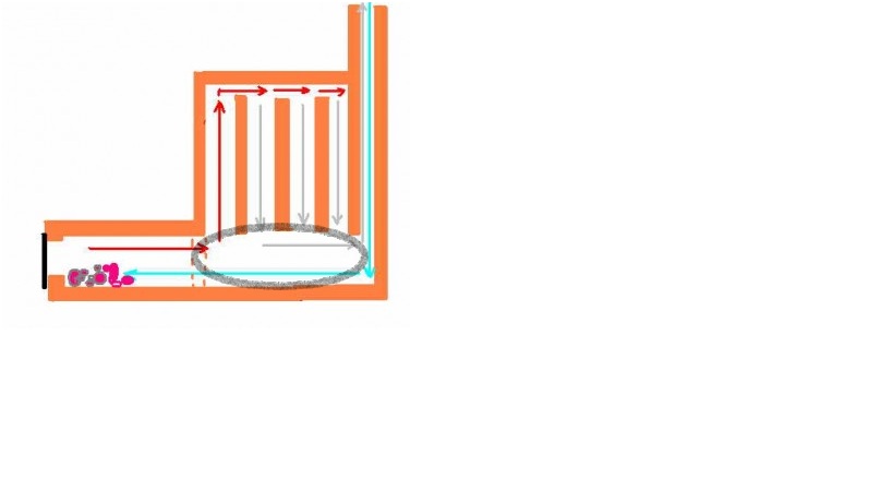

Прочитав всю тему и так, как дальнейшее обсуждение плавно уходит в сторону, разберу работу печи, предложенную Михаилом по схеме которую он одобрил. см. рис.1
Как происходит работа в печи Михаила: Горячие Газы (ГГ.) поступая в область обведенная овалом (О) поднимаются в колпак, какой-то период времени, прогревая, затем по достижении баланса температуры теплообмен снижается и большая часть ГГ. просто улетучивается в трубу. Для более долгого прогрева, Михаил отказался от колосника и в режиме тлеющего горения использует оставшиеся угли, используя воздух поступающей из трубы.
Недостатки такой системы – невозможность полного сжигания топлива, скорее всего из таких печей валит черный дым и наблюдается большая зараженность дымоходов. Охлаждение печи холодным воздухом из трубы. Основное тепло забирает на себя варочный настил, перегреваясь и охлаждая ГГ. необходимые для прогрева основной массы печи.
По своей сути, область (О) является не чем иным, как аналогом сухого шва (СШ) в печах Кузнецова. Но в ПК, СШ имеет ограничения по сечению и основной выход ГГ. в самой верхней части топки. Изменив схему, рис.2 перегородка 1, удлинив тем самым топливник, мы направим основную массу ГГ. вверх на обогрев, увеличивая теплообмен печи. И если в перегородке 1 сделаем СШ, да добавим вторичного воздуха…

Андрей, ну зачем делать предположения если можно спросить?
Отопительный сезон уже начался, если что я просто могу описать всё что вам интересно прямо с натуры.
Цитата: |
скорее всего из таких печей валит черный дым |
Не валит, дым вообще очень вяло выходит, и не чёрный.
Цитата: |
и большая часть ГГ. просто улетучивается в трубу |
пощупал, вьюшка чуть тёплая
Цитата: |
Недостатки такой системы – невозможность полного сжигания топлива |
Наверно вас огорчу но прогорает, могут остаться небольшие угольки, головушек нет.
Цитата: |
Охлаждение печи холодным воздухом из трубы |
Вымерзаем как мамонты, за зиму аж 4 куба дров сжигаем.
Ну что вы как дети? ну часов через 12 закрой вьюшку и теплу радуйся.
Цитата: |
Основное тепло забирает на себя варочный настил, перегреваясь и охлаждая ГГ. необходимые для прогрева основной массы печи |
А почему он обязательно должен быть? ну сделайте кирпичный свод, если вам есть разница. И так и так делали, одинаково нравится.
Цитата: |
удлинив тем самым топливник, мы направим основную массу ГГ. вверх на обогрев |
А так куда они идут?????

Кстати по поводу рисунка №2 (кое как разглядел новаторство) при таком варианте она у вас греть не будет, уже проверено.
хотя лично для вас делаю отступление, ВАМ МОЖНО И ТАК.
(заметьте я вас поддержал в ваших начинаниях...... удачи!)

Евгений прошу прощения за вчерашнюю не точность, пересчитал дни получилось примерно 210-220 что можно принять за сезон, разница конечно не большая но тем не менее.
Ни когда не возникала вопроса сколько по времени сезон.
А вот ночью у нас на много ниже чем -3, это температура днём, и обычно в это время она колеблется от -10 до 0, в среднем считаю -5, этот год больше исключение.
Зимой у нас до -40, среднюю не скажу, но на вскидку ну -25 это нормально, -20 уже "тепло". Конечно влажность здесь не последнее место, у нас после первых хороших морозов влажность сильно падает, а с ней и ощущение холода.
В смысле "брус не утеплён"?
![Посмотреть профиль Посмотреть профиль](templates/fisubgrey/images/lang_english/icon_profile.gif) ![Отправить личное сообщение Отправить личное сообщение](templates/fisubgrey/images/lang_english/icon_pm.gif) ![Отправить e-mail Отправить e-mail](templates/fisubgrey/images/lang_english/icon_email.gif) ![Посетить сайт автора Посетить сайт автора](templates/fisubgrey/images/lang_english/icon_www.gif) |
![](images/spacer.gif) |
masmirnov
Зарегистрирован: Сб 4 Сентябрь 2010, 16:20
Сообщения: 74
Регион: инбп
Добавлено:
Чт 21 Октябрь 2010, 14:28
![Ответить с цитатой Ответить с цитатой](templates/fisubgrey/images/lang_english/icon_quote.gif) ![Вернуться к началу Вернуться к началу](templates/fisubgrey/images/icon_up.gif) |
Цитата: |
Еще раз, что бы не потерять мысль уровень пода, какой ряд? |
на кухне под на 3 ряду, в другой комнате на 5. То есть 3(5) ряда выложили а после всё остальное мудрить начали (дрова получается на 3 ряду кирпичей)
Цитата: |
И обе печи сделаны по одной схеме? |
Принцип один, только на одной пита, на другой нет.
С площадью вопрос не простой.....
с большой проще это 100*77*167 от пода и того:3,34+2,5718=5,9118 кв.м без учёта верха
С другой сложнее, 1*1,7+0,9*1.7+0,4*1,7+0,4*1.7+ 0,52*1,7(если упростить со стороны питы)+ 0,64*1,7= 6,562кв.м примерно, естественно без учёта плиты и некоторых мелочей.
Примерно так

Кое как дошло что не понятно,
Дом 1969года постройки, зачем их поставили 2 лично мне не понятно (проект такой был) Кто дома переделывал ставили одну, конечно за счёт перепланировки, в принципе то же от холода не страдали. До таких глобальных перемен у меня руки не дошли, да и не по деньгам пока.
