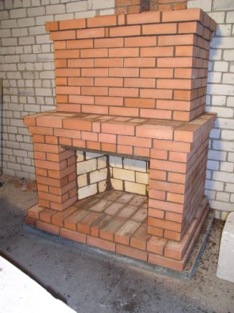

Доброе время суток, Всем Участникам данного Форума!!!
Долго читал и не решался писать да вот нагорело, что говориться!!!
При строительстве дома строители заложили в кирпичную кладку нержавейку трубу диаметром 120 мм. длиной 5 м. Настало время сложить камин, в инете нашел мастера. На вопрос хватит ли 120 мм мастер сказал, что хватит он уже так делал все нормуль. Дал камину недельку просохнуть и вот настал день когда можно было камин прогреть щепочками. Радость была не долгой. После набора огнем силы он загудел и весь дым пошел в дом. Ну думаю еще сырой, дал еще недельку таже картина. Че делать то подскажите?
P/S Мастер на телефон не отвечает.

Мне всегда нравились ответы: " а я всегда так делаю и все нормально"
при расчетах каминов есть простое соотношение площади портала (Высота*Ширина) к площади сечения трубы и находиться они должны в соответсвующей пропорции, иначе камин работать не будет (чаще)
Итак, у вас В=56 см Ш=78 см F=4368 см2
труба Ф120 f=113 см2
f/F*100=(113/4368)*100=2.6%
Исходя из таблицы для вашей трубы минимальное соотношение около 11%, т.е. труба д.б не менее f=397 см2, т.е. Ф=20 см
Заодно, когда будете переделывать трубу и переделайте перекрытие. Еще и не работало, а уже провисло.

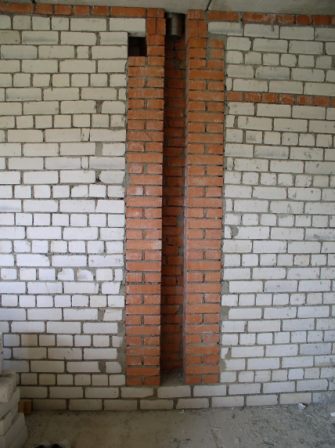

Я боюсь что выложенный канал под трубу не получиться вложить диаметр 200 мм. А можно ли у жестянщика заказать а затем вложить трубу прямоугольную?? И стоит ли обкладывать трубу каменной ватой в канале??

Может вам вообще отказаться от металлической вставки? Да и портал немного уменьшить можно.

Товарищи спецы подскажите плиз, а может запустить выхлоп в две трубы через штаны 120Х120=200 мм.
Рядом есть еще один вент. канал.

Восходящий канал, как и дымоход, должен быть только один!
Поэтому объединяйте, разрушая перегородку. Это лучший выход.

vova230 а по поводу достать нержавекуй, страхово. Труба то на крышу идет через стропильную систему.

На конец-то дозвонился я до мастера. Решили доставать метал из канала, только вот возник вопрос как пожаро-обезопасится. Канал проходит через жб плиту, и через стропильную систему.
По поводу уменьшить портал пробовал, ужимал входной порта до размеров кирпича. Дымит, туды его в качель.
Во всей конструкции камина смущает одно, на всех классических схемах д/зуб поднят выше уровня перекрытия, а у меня зуб в одном уровне с перекрытием (в одной плоскости с уголком).

При пробном розжиге попробуйте уменьшить портал сверху,лист фанеры и опускайте его вниз,грубейшая ошибка зуб на уровне перекрытия портала,при таком испытании вы поймёте работу камина. Точто увас получилось вы виноваты сами нельзя доверять строителям,хоть я и сам строитель, всё надо перед постройкой изучать и во всё вникать.Выход увас такой,как вам говорили уменьшить портал по ширене,и моё предложение уменьшить портал сверху вниз по результатам испытания с фанерой,а ещё лучше поставить дверцы с стеклом,или же всё ломать.Легко сказать ломать,а лучше умень шить портал Высоту*Ширину,при необходимости поставить дверцу с жаропрочным стеклом,добавить в интерьер камина изюминку и про всё забыть как страшный сон. Летом приехал будущий заказщик камина,обсудили сечение канала 260*260,всё было на стадии строительства,приехав через 2 месяца с хозяином на объект сечение трубы 130*на 260 (почему так, мы же обсуждали 260 на 260)ответ -каменщики сказали хватит.Какая была моя реакция,вы догадываетесь.

260 на 260мм труба кладется при топке шир 75см. тебя просто развели на финансы и материалы. но ты приобрел опыт хоть и маленький. разбирай каминю. помни топка не любит кладку на ребро. перевязка только в вполкирпича. предствавим что стены нет. переложи камин без металла аркой перекрой и трубой металл. со второго этажа иди. до перекрытия кирпичом.у тебя чайник над огнем кипятится или сбоку от него. дым в турбулентном режиме из топки идет. зуб обязателен. щель пережима будет 150-170мм. это увеличивает скорость прохождения в 5 раз. бернулли закон посмотри наиль солнечная башкирия

ИМХО. Площадь дымохода составляет от 10 до 13 % площади портала камина ( при прочих выполненных мероприятиях типа: высота трубы не менее 5 м, выдержан угол ветрового подпора и т.д...). Подключение второго вент. канала улучшит работу камина, но незначительно. Причина: турбулентные завихрения дымовых газов, возникающие у стенок трубы снижают скорость движения дыма. Чем больше диаметр трубы, тем больше "полезная" площадь беспрепятственного движения газов. Чем меньше диаметр трубы, тем больше воздействие пристеночного сопротивления на дым, проходящий по центру трубы. Поэтому лучше конечно иметь одну трубу, но "правильного" диаметра.
Да, по поводу арки, а скорее всего лучкового перекрытия. Уметь надо камины класть с такими перекрытиями. Такие камины имеют достаточно крупные размеры, чтобы широкими боковыми стенками и весовой нагрузкой на саму арку снизить риск растресскивания швов между кирпичами. Если сделать арочное перекрытие на тот камин, что на фотографии, то арку "порвет" однозначно. Тепловое расширение кирпича работает вполне предсказуемо. Те, кому приходится частенько ремонтировать камины, меня поймут с полуслова.
