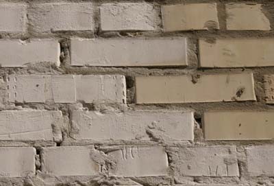

СообщениеДобавлено: Вт 7 Апрель 2009, 21:58 Ответить с цитатойВернуться к началу
Паша писал(а):
Поваренная соль 1 кг. на 10 литров воды или на ведро раствора, но это больше для кладки на улице
Даёт жуткие высолы. Применяется при кладке на цементно-песчаном растворе не печных конструкций зимой для возможности работать при температурах ниже 0°С. Летом соль в раствор не добавляют. Фотографию этой гадости выложу на днях.

СообщениеДобавлено: Вт 14 Апрель 2009, 01:29 Ответить с цитатойВернуться к началу
На снимке жуткие высолы от соли (NaCl). В цементно-песчаный раствор добавлялась каменная пищевая соль, которая позволяла делать кладку стены дома при морозе около –7...–10°С. Песок для замешивания раствора подогревался дровяной стальной буржуйкой, помещённой в кучу песка.
Весной после намокания кирпича от дождя на поверхности кладки выступили жуткие высолы кухонной соли, которые очень хорошо стали видны после высыхания кладки под лучами Солнца.
С уважением, Игорь Сергеевич
Из Украины
