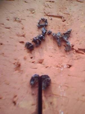

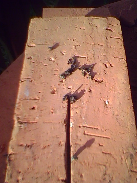

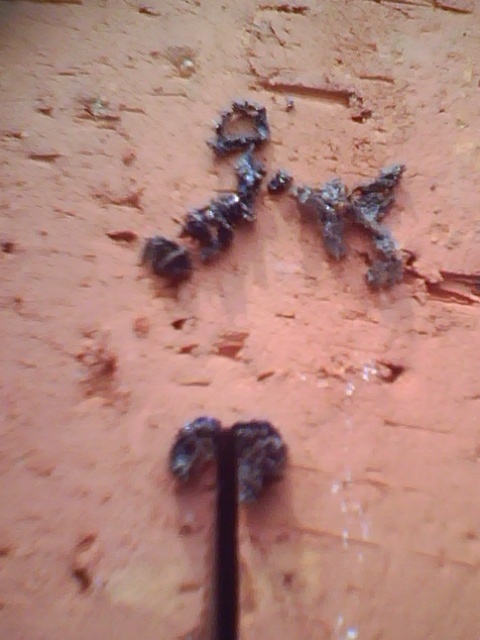

Что-то или партия бракованая попалась, но чАсто стал такой кирпич попадаться. И не единично, а целыми поддонами( Чего там в него стали примешивать, металлической стружки, что ли? Алмазный диск(болгарка, сухой рез) не берёт вообще, выплавляет как буд-то лаву раскалённую из кирпича. Простой абразивный режет получше, но умирает геройски на одном кирпиче. Капли этой лавы, попадая на дерево, зажигают(!) его. А однажды эта "капелька" залетела мне за шиворот, так полчаса скакал, как антилопа гну( Два года такого из Витебска не встречал, впервые вот этой осенью. Что это за хрень? Работать вообще не возможно. Пришлось колоть кирочкой почти всю печь. Crying or Very sad

А как хоть кололся? А то бывает, что его отколоть ровно ну никак не получается. Впечатление что глина по кругу леплена, так и колется по кругу, а не там где намечается.

А точно в кирпиче дело?
Спрашиваю, потому как совсем недавно пилил витебский кирпич 2008 года выпуска. Всё было ок, до тех пор пока не пришлось пильнуть шамотный. Попробовал его насухую - алмазный диск, конечно, подсел (засалился). Так вот, когда я сразу после шамота стал снова красный пилить, у меня эти выплавленные черные очень-очень горячие завитушки тоже образовывались. Потом, видимо, диск прочистился и всё прошло.
А свежий витебский вроде нормально режется.

Пережженый. У меня боровичский такой попадался. Надо замачивать кирпич перед распиловкой - гораздо лучше пилится. Surprised

Да уж конечно. "Не первый раз замужем" то. "Железняк" мне хорошо известен. ВСЁ перепробовал. И мочил, и сучил, и материл, и вымачивал и что только не делал. Пробовал пилить не менее, чем пятью различными дисками. Один из них мне до этого три печи нарезал без всяких проблем. Пробовал пилить ими всеми попеременно шамотный и вот Этот кирпич. Шамотный пилят идеально, а Этот плавят. Стал грешить на диски (на все сразу), но потом взял гранит и они мне его раскроили, аки масло. До этого я и не знал, как приятно, оказывается, пилить гранит - не рвёт, не заедает, не искрит и даже не пылит.

Нет, это явно не Витебский такой. Мне такой только однажды заказчик в моё распоряжение предоставлял полтора года назад, сотни две. Не знаю, откуда он его взял и каково его происхождение, но колоть его действительно ужасно. Структура, как какая то слоёная сдоба, только вертикально, покругу. Ни разу не раскололся, как надо. Но однако пилился тот кирпич отлично. И наш Псковский пилится идеально, хоть и выглядит не очень. А Витебский он не пористый. Он однородный и плотный.

пилил тут витебский
нормально пилился, и вдруг в каой то момент началась такая же хрень - диск раскалился, появились выплавы. Я кирпич перевернул и допилил нормально. Это я к тому, что видимо наполнитель у них раз на раз не приходится, и в наполнителе встречаются какие то особые труднопилимые камушки или что то еще. Вряд ли это можно назвать браком, ибо КМК легкая пилимость ГОСТом не оговаривается .

(((Ёлки-палки... Думал, может камнерезный станок хоть решит проблему, поехал, купил Лебедянь. А оказалось - ни хренушки(((
То же самое. Кирпичей десять прошло нормально, а затем... жопа(((
Располосовал пару шамотных - никаких изменений(... Их пилит хорошо, а витебский плавит и всё тут... Хоть ты убейся. И чё делать, не знай...

Попадался мне, такой кирпич. Правда производства "Победа Кнауф".
Необходимо лить воду, прямо на место реза. Идеально подходит бутылка от ФЕРИ. Лучше работать вдвоем, так как, держать машинку одной рукой, не безопасно.
Без воды - окалина, как на снимке.
Таким способом, нарезал на печь в 450 кирп. Диск еще остался.
Однозначных комментариев от коллег, не получил. Можно задать вопрос производителю.

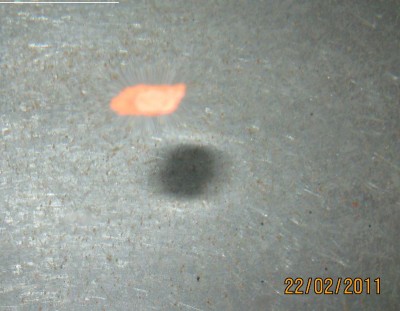

Да оно ещё и не тонет! Smile
Попал кусочек витебского кирпича в воду...И давай плавать!

Фокускник scleroz прямо как с не тонущей иголкой

А Вы его - кипяточком!!! Афект - как от сухого льда в воду... вот только сохнет он после такой ванны, недели 2, притом - летом! И рвётся от перекала как "лимонка"...
Но вот сейчас брали витебский 1ц - хотя во льду, но лицевые ложки - 40% норма! реально ЛИЦЕВЫЕ, хотя и не LODE и до сих пор без фасок, ну да ведь и цены...
