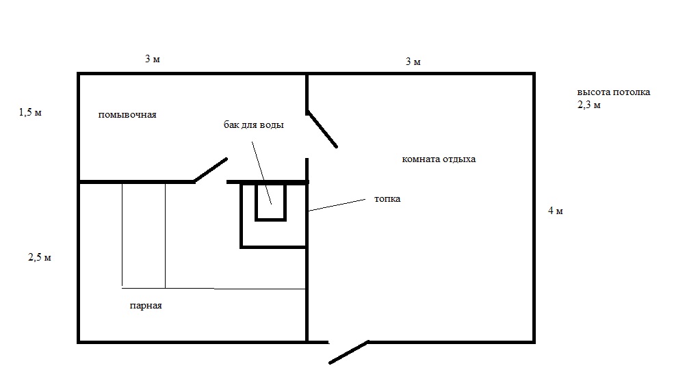

СообщениеДобавлено: Ср 3 Ноябрь 2010, 12:52 Ответить с цитатойВернуться к началу
хочется примерно так как на рисунке.
На мой взгляд печи Кузнецова достаточно сложны в изготовлении для непрофессионального печника, коим себя пока не считаю... Crying or Very sad Кроме того, ядро хочется выложить из огнеупора хотя бы в пол кирпича.... чтобы печь прощала неумелую протопку... Возможна какая нибудь альтернатива печи Кузнецова

Для себя выбираю поменяные местами парилку и моечное (по размерам).
Ой, снова навлеку на себя... и переделанную Максимку в шамоте. Confused

СообщениеДобавлено: Ср 3 Ноябрь 2010, 17:31 Ответить с цитатойВернуться к началу
Евгений, я так понимаю что по планировке бани замечаний нет....
Владимир, я полностью согласен с Евгением.... в парилке времени проводишь больше чем в моечной поэтому парилку сделал большой... ну относительно 2,5*3*2.3=17,25 м.куб. Embarassed

Сообщения: 10150
СообщениеДобавлено: Ср 3 Ноябрь 2010, 19:21 Ответить с цитатойВернуться к началу
Владимир, печь Коробанова-Самарина я привел для примера, как классику по принципу которой строятся все печи для паровой бани. Кстати, на форуме есть полный материал по печи http://forum.stovemaster.ru/viewtopic.php?t=2015 и конечно такая печь больше для бани коммерческой, чем семейной.
В вашем случае с малой парной, конечно печь надо гораздо меньше.
А вот у Тимона вполне подойдет печь БИК ПК9
http://forum.stovemaster.ru/viewtopic.php?p=32823#32823
или без камина 4х4 кирпича (метр на метр)

Сообщения: 10150
СообщениеДобавлено: Сб 6 Ноябрь 2010, 15:46 Ответить с цитатойВернуться к началу
Тим, порядовки я не рисую. Печь стандартная БИК П1, только с подачей ВВ.
Второй колпак урезан до борова, для улучшения ремонтопригодности печи.
Мертель некоторые применяют затворив жидким стеклом, кто то кладет на мастики типа Скала /Гарант/ или на р-р для огнеупорной кладки типа Ветонит.
