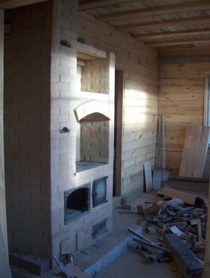

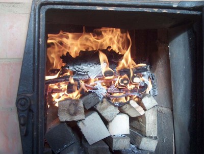

Печь по порядовкам ОВИК-3 была построена.

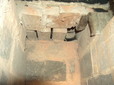

Эксплуатируется с августа м-ца эпизодически, т.к. дача. Все работает как и в модели. Печь прогревается более менее равномерно(по горизонтали, ярусами) по вертикали 2- колпак можно нагреть за день, если делать три топки с перерывами. Из косяков -разрушается кирпич перекрывающий плиту. Т.к. по порядовкам там применен обычный кирпич а температура там неслабая. Сейчас высыпалось 2/3 от 2-х кирпичей из трех попавших в эту зону. (был и промежуточный ремонт). Сейчас на место высыпавшегося выпилил и вставил на смесь огнеупорного клея с асбестом - шамотный кирпич. Посмотрим что получится. А вообще там надо из шамота ложить но вот как. У меня вообще этот узел(перекрытие плиты духовки и т.п. вызвал наибольшие затруднения. Кстати кирпич над дверкой я защитил фигурно выпиленными шамотными и с дверкой никаких проблем нет.

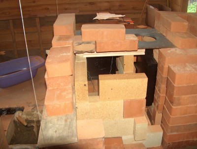

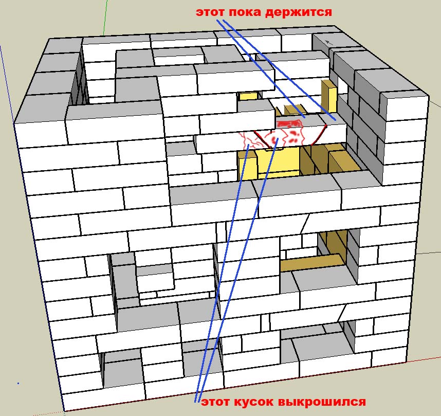

СообщениеДобавлено: Пт 5 Ноябрь 2010, 12:18 Ответить с цитатойВернуться к началу
Добавил еще фото т.к. больше 3-х не получилось. Да от оригинальных порядовок сделал отступления: 1 - топку сделал выше на 2 ряда(один снизу и один сверху) колосник получился "глубокий" Плиту поэтому положил на 12 ряду. А верхний колпак уменьшил на 2 ряда соответственно оставив общую высоту неизменной. Так-же из-за широкой духовки ее пришлось практически без зазора придвинуть к топке. Из-за этого эта сторона у нее прогревается позже остальных трех. Дверка кстати накаляется до вишневого цвета. Если не прикрывать заслонки то из печи все выдувает т.к. тяга зверская может из-за высокой трубы(высота от колосника около 11м)

СообщениеДобавлено: Сб 6 Ноябрь 2010, 10:32 Ответить с цитатойВернуться к началу
Да, этому достается по-полной... Продумывая его защиту я постепенно пришел к тому, что в швы у этого блока по наруже нужно проложить базальтовый картон на 1-1,5см, оставив ГПС только внутри. Т.о. мы оставляем место для расширения наружных стенок кирпичей. И только снаружи картон промазать ГПС. Кроме того под всю нижнюю поверхность приклеил каолиновый картон, заходящий и на заднюю стенку. И сзади за ним поставил лещадку на ребро. Чем мог - помог. Confused
