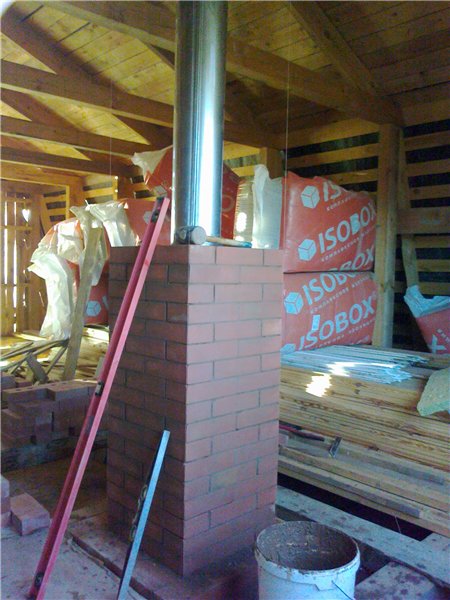

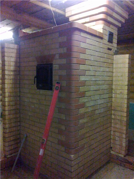

Наконец-то сделал контрольную протопку. Времени заниматься баней до сего момента не было.
Докладываю ход процесса:
Запалил первую закладку в 9-20.
Вторую в 10-20, третью в 11-05.
На четвёртую закладку в 11-50 открыл задвижку прямого хода и большую часть дров были мелкие дровишки, но полная топка.
Всё прогорело, остались только угли в 12-30, на последние 20 минут прикрыл все задвижки, оставил щели 2см не больше, а угли сгрёб на колосник. Через 20 минут закрыл все заслонки.
Результат: Стенки печи умеренно тёплые. Чугун в каменке красный, каменка чистая. Вода теплая 40-45градусов (бак расположен на печи -180 литров).
Через 2 часа после окончания протопки до стенок печи можно только дотронуться, но держать руку нельзя, стенки очень горячие. Вода 55-60 градусов.
общий вид печи

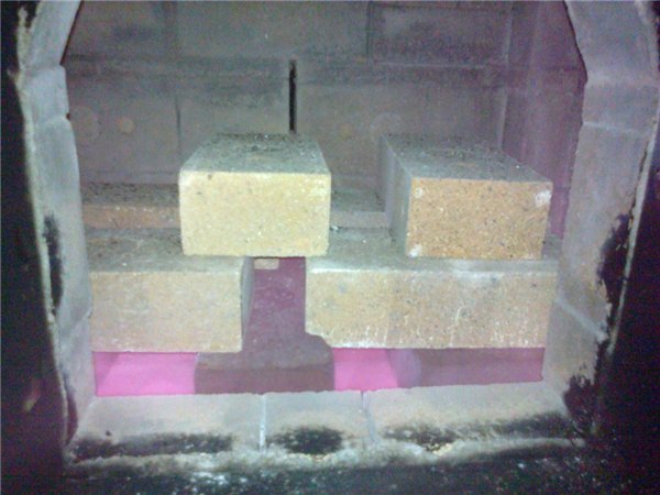

каменка

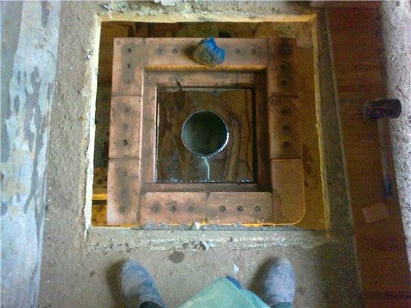

проходка

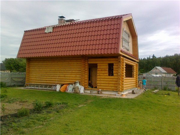

сама баня

Александр, судя по фото второй камеры для камней (бак) не сделан?
Если нет, то может убрать шамотный кирпич, уложить плотней чугунные болванки (по 6 см между) и сверху камешки.
Как перенесла контрольную топку сама топка. Ведь она у вас на плашку. Нет ли трещин, не гуляет ли кирпич?
Подача вторичного воздуха сказывается или нет. Сколько закладывали топлиа и цвет дыма из трубы.
Спасибо.

СообщениеДобавлено: Вт 19 Июль 2011, 09:47 Ответить с цитатойВернуться к началу
Евгений Викторович, добрый день!
Дополнительный бак для камней делать не стал, на семинаре Игорь Александров отговорил и правильно сделал.
Чугуна у меня в закладке всего 200КГ, хочу ещё 100КГ заказать (бруски 300х110х65мм) каждый примерно 15КГ весит. А сверху жадеита 30КГ.
Топка стоит нормально, трещин нет.
В каменке есть трещина в шве шамотного замкового кирпича над дверцей, но думаю это не критично. Гуляет кирпич на задней стенке в районе сужения топки.
По наружней стенке есть трещинка на передней части из-за того, что не сделал компенсацию на средней стенке, при следующей топке исправлю ошибку.
Подача вторичного воздуха начинает работать после разогрева всей топки, на второй закладке. Отчётливо видны длинные языки пламени из окошек, топка вся в огне, также сажа в каменке начинает выгорать
По цвету дыма, тут я не пойму, может много топлива кладу? Закладываю дрова до верхнего уровня дверки топки. Дрова вспыхивают сразу после того как закрываю дверку топки, идёт серый дым минут 20 примерно, потом исчезает и минут 25 дыма нет, а топка вся в огне, при этом вторичка работает нормально и когда есть дым и когда его нет. На четвёртой закладке дым вроде посветлее и идёт минут 10-15 не больше, потом дыма нет.
Вот такие вот дела.
P.S. И еще сделал поддачу воды в каменку через 2 часа посте протопки, как-то не сильно пар вылетел, я думал сильнее будет. И не совсем прозрачный, может закладка маловата и объём каменки большой?
Александр Румянцев
Зарегистрирован: Чт 9 Апрель 2009, 10:16
Сообщения: 62
СообщениеДобавлено: Ср 20 Июль 2011, 17:41 Ответить с цитатойВернуться к началу
Отдельные элементы конструкции. Открытая дверка каменки и выход из каменки в колпак (сразу после выхода - ЗЛХ, её не видно):
