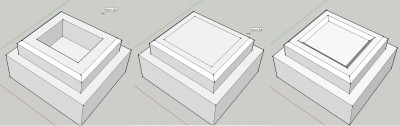

Ну, вообще то зачем брать такую сложную деталь? Она же из частей должна состоять.
Все круговые выпилы делаются легче. Я и в бревнах делал все, что хотел...
А вот скажем скосы на шамоте под плитой - уголки точнее - даются очень непросто. Приходится покумекать... Confused

А в чем сложность скосов на шамоте?
СообщениеДобавлено: Пт 26 Ноябрь 2010, 21:35 Ответить с цитатойВернуться к началу
Именно уголок под плитой. Состыковка в углу. В примере - кирпичи пересекаются - это сильное упрощение. Confused

ДРАГОМИР писал(а):
nick_e Попробуйте с этим плугин "round corner 2.1c".Там и описание есть.
Скачать ЗДЕСЬ
http://dox.bg/files/dw?a=4e11297410
http://dox.bg/files/dw?a=624524d52d
Поставил плагин, очень удобный. Правда, попросил дополнительно установить LibFredo6, кое-как нашел, где скачать.
Попробовал сделать скошенные края плагином, если делаю скос на наружном углу все ок.
Сделать скос внутри выреза не получается без проблем. Sad Я вдавливаю нарисованный прямоугольник вовнутрь, применяю плагин, после применения вдавленная область пропадает. Если потом взять и снова вдавить область, то края будут уже скошенные.

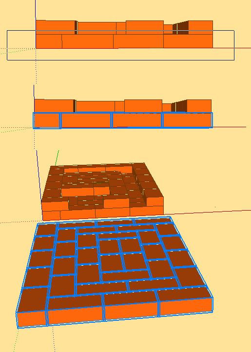

Снова поднимают вопросы по слоям. Пытаюсь еще раз обьяснить. Заодно и сюда. Smile
Возьмем крайний левый нижний кирпич. Выделяем его (ставим на него указатель) - в слоях - Слой1. Трижды щелкаем по нему - он привязан к слою Layer0.
Берем кирпич нижнего ряда справа от него - тоже Слой1. И его разгруппируем (тройное нажатие) - оказалось, что он привязан к слою 2! Вот он и пропадает при выключении 2го слоя. Теперь в этом режиме меняем слой в окошке на Слой1. Выходим из этого режима - все стало нормально. И так каждый кирпич, который пропадает надо присвоить его слою.
Рекомендация - слои нумеровать через пробел и с 0 впереди. Чтобы 11 слой шел после 10го. ))
Второй вариант такой:
Создаем новые слои - Слой 01, и Слой 02. Наклоняем модель так, чтобы слои стали горизонтальными - тогда мы можем выбрать все кирпичи ряда (нижнего скажаем) с помощью прямоугольного выделения и копируем его.
Ставим рядом. Снимаем выделение и снова выделяем эти кирпичи - теперь присваиваем им Слой 01. Проверяем - да, он привязан к этому слою.
Выделяем Слой2, тоже его копируем. Удобнее его поставить в другом месте, чем последний. О, оказывается 2ой слой - группа - разгруппируем его. Еще есть группы - тоже. Выделяем все кирпичи и присваиваем им Слой 02.
Проверяем - оба новых слоя - работают.
В слоях точка обозначает привязку к этому слою при создании - ставим на Layer0.
Удаляем Слой1 минусом. Применяем переместить содержимое на текущий слой. И Слой2 тоже.
Мы имеем все кирпичи, они не удалились. Только наши скопированные слои присвоены своим слоям, а оставшиеся - Layer0. Можно было и с ними также поступить как и мы до этого копировали слои и их присваивали.
А сейчас просто удаляем старые кирпичи и ставим на место новые слои.
Примерно так. ))
Плюсом - Окно - Инфо по модели - Очистить ненужное и Исправить проблемы. Модель уменьшилась в 3 раза. ))

Как то все сложно.
Попробуй вот так.
1. Создал очередной ряд кирпичной кладки или взял, уже кем то созданный.
2. Курсором "Выбрать" с нажатой клавишей "Ctrl" отмечаешь ,что ты хочешь поместить в очередной слой.
3. Не сводя курсора с отмеченной области - кликаешь правой кнопкой мыши. Во всплывающем окне - выбираешь "Создать группу".
4. Кликаем левой кнопкой по иконке "Менеджер слоев",в выпадающем окне нажимаем в верхнем левом углу "+" в таблице выскакивает название очередного слоя - переименовываем если нужно.
5. Затем, обязательно ,нажимаем на стрелку " Слой " ,в выпадающем окне кликаем левой кнопкой только что созданную запись.
Все ! готово ! - теперь если убать галочку из таблицы "менеджер слоев", то слой исчезнет , если поставить, то слой появится.
Все есть в стандартной комплектации,без дополнительных плагинов.
Почему так подробно - может пригодится начинающим.
С уважением Валерий
