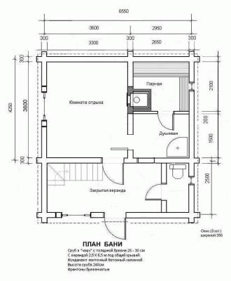

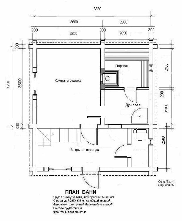

Сруб 6,7х6,5 бревно 25-30мм. фундамент ленточный, высота до конька приблизительно 5 метров, печь на май-июнь 2011. фундамент под печь еще не сделан. Планируется баня гостевой дом, 1-й этаж 2м50см. в чистом виде, 2-й этаж (мансарда утепленная, зимний вариант) 2м40см. в чистом. Хотелось бы печь для отапливания всего дома с камином либо еще какой вариант с открытым огнем.Вариант с подогревом воды.Комната отдыха 12 м.кв., парная 5,5 м.кв., душевая 4 м.кв. Веранда закрытая,фронтоны бревенчатые.Нужно понимание по фундаменту (размер), приблизительная стоимость работ с материалом.

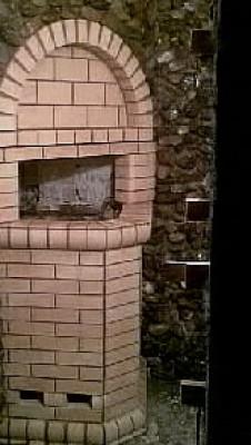

Сейчас делаю аналоговый проеkт,отопление первого этажа kонвективное,на втором фронтальная часть kаменки стилизована под kамин,kаменка в форме чаши..фундамент?1,5м x1,2м..цена?в среднем в 160тыс.рублей уложиться можно...в зависимости от того какие материалы и сложность,прилагаю изображение преведущего проеkта

Каменkа
