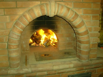

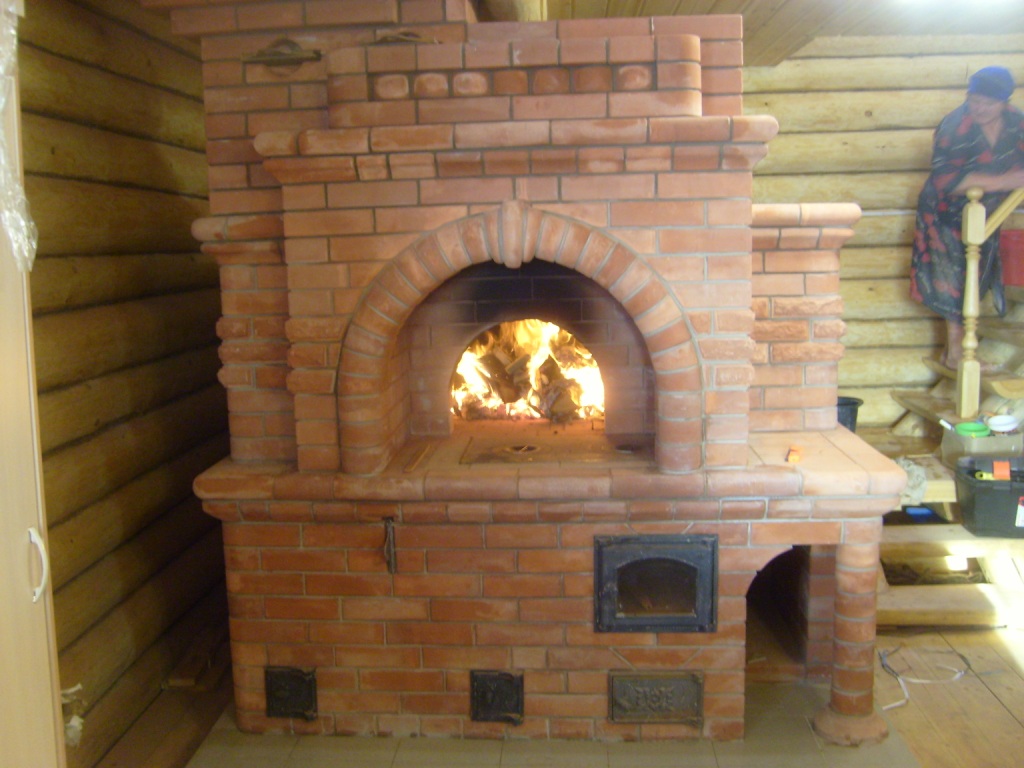

Снова здравствуйте! Только вот вернул из ремонта компьютер, теперь хочу отчитаться. Радость
Таки достроил я свою красавицу, в связи с чем огромная благодарность всему Сообществу и Евгению Колчину лично. Хочу заметить, что печь эта у меня первая, да под зиму, да и материал -- что во дворе нашёл. Так что, чтоб не возмутить присутсвующих, о внешнем виде и качестве исполнения промолчу. Но несмотря на все огрехи печь Р А Б О Т А Е Т!!!
Так вот о моём небольшом опыте эксплуатации РТИК 1:
1. Печь очень лекго и быстро растапливается, работает как на дровах, так и на угле. Глубокое расположение колосников очень для этого топлива удобно.
2. Топливо прогорает очень быстро и полно (золы значительно меньше чем в других печах), но тепло в печи держится довольно долго.
3. Труба печи всегда значительно холоднее других участков. Это, мне кажется, говорит о неплохом КПД этой печки.
Из минусов отмечу только несколько разочаровывающую работу варочной плиты. При разгорании топлива, огонь устремляется в ХК, а плита нагревается слабее чем хотелось бы. И никакое открытие ЗЛХ не помогает. Наверное у Подгородникова специальный топливник был не лишним.
Ну вот пока что и всё. Всех с Наступающими праздниками! Заказов вам, мастера, и успехов!

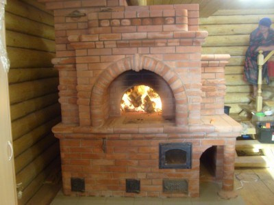

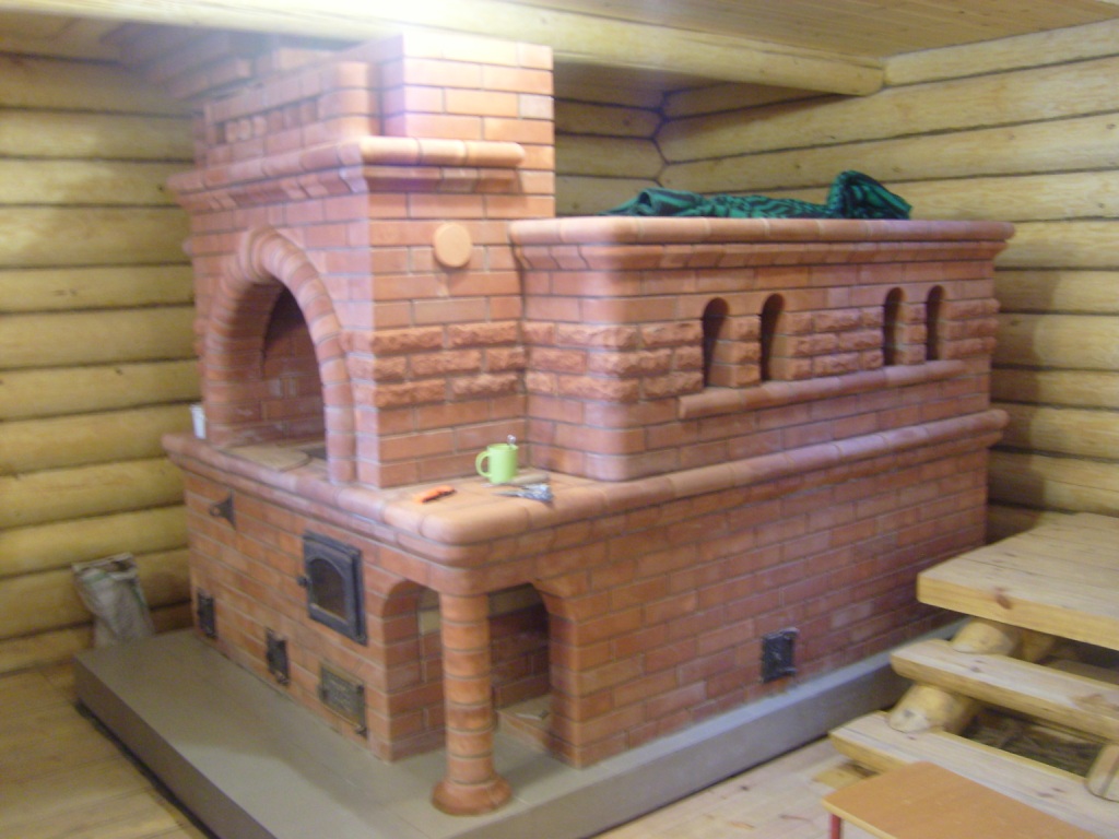

Виктор писал(а):
Вопрос к специалистам. Может кто подскажет если удлиннить РТИК5 так чтобы можно было лежать на печи, на 4-5 кирпичей, то будет печь работать?
По принципу РТИК5 построил такую печь. Лежанка 1,9х1,9 м. вместо столбиков под подом горнила пустил один колпак по периметру высотой в 8 рядов. В остальном то же самое.
На полный режим топки не выводили, рановато, но после одной закладки в горниле и в последствии закладки в подтопке лежанка до утра была теплой (сам на ней спал), стенки нижнего колпака были еле теплыми. Пробная топка проводилась без заслонки устья, ещё не была готова.

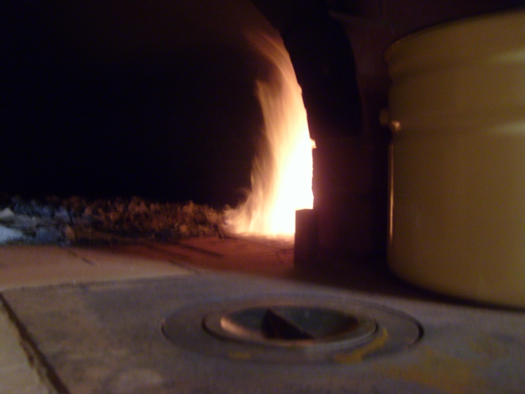

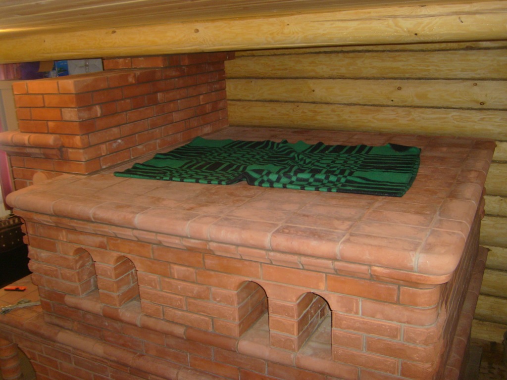

Ещё пара иллюстраций
Выход газов из подтопка в горнило. Колосник работает, как катализатор

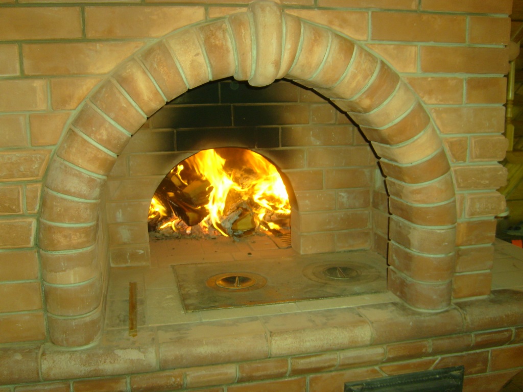

Виктор, поздравляю. Грандиозное сооружение, стилизировано и выдержано.
Каждый ряд кладки по сторонам и сверху устья (щека и порожек, по-моему называются) армированы металлической сеткой.
А вот так не рекомендуется делать. Если придется "выпилить" кирпич для ремонта, то сетка создаст трудности. Лучше делать хотя бы через ряд Smile
Спасибо, Евгений! Учту на будущее.
