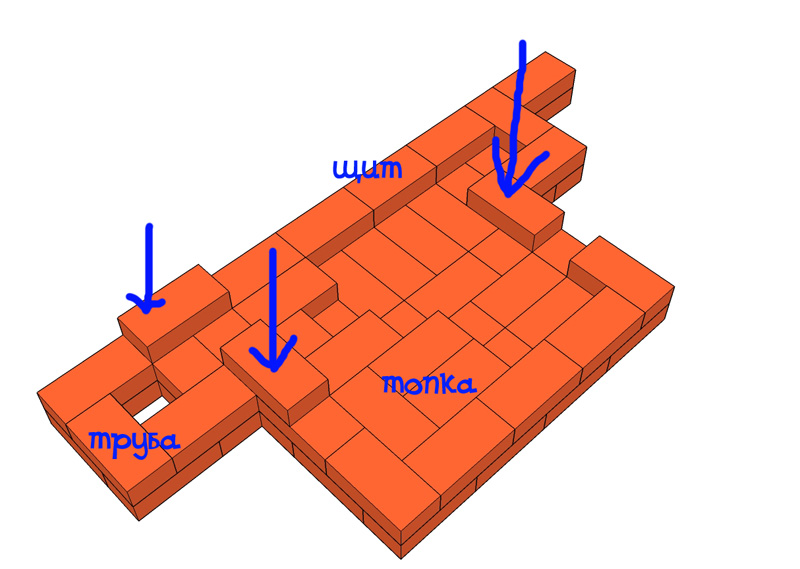

Собираюсь сложить отопительно-варочную печь на старом фундаменте. Не подскажете: допустимо ли перевязывать трубу со щитком, а щиток с топкой или лучше строить все элементы отдельно? Я слышал, что у них разные типы нагрузки, может порвать печь. Вот, примерно как на рисунке:
Подписал элементы. Стрелками обозначил кирпичи-перевязки.

Если уж и порвёт, то не из-за этих перевязок...
Планируется, что перевязки и выше пойдут - на всю высоту щита. Т.е. противопоказаний не имеется?
PS Один печник сказал, что когда элементы не перевязаны друг с другом - проще ремонтировать печь в будущем. Но мне кажется, что надо бы перевязывать...
