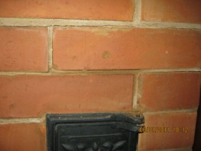

Почитал и посмотрел баталии в теме Отопительные с хлебной камерой (В.Солин)Странно ,как можно печнику http://radikal.ru/F/s09.radikal.ru/i182/1012/aa/c38a9ed97598.jpg.html
http://radikal.ru/F/s54.radikal.ru/i144/1012/59/a3fbf619793a.jpg.html
(фото с работающей печи вашей конструкции, в которой вы даже не удосужились сделать подвертку во втором колпаке, печь так и пошла в тираж)
подвертки во втором колпаке не увидеть,когда мне не печнику видно.На фото моей ХК и другом фото (как должно быть)видно прекрасно,что правильная ХК в два раза меньше чем моя и я вроде писал ,что не топлю я сильно ,для работы меня устраивает температура от 5 до 10*С,топлю один раз,
каждый день подтапливаю печь -примерно по 4-6 березового полена +отходы елово-сосновых досок ,по времени получается около 1.5-2 часа
как то по -внимательнее что ли надо читать.
Задняя стенка -рука терпит 2 сек;боковые в районе СШ 20 -30 сек
и это после 8-10 березовых полена(это наверно оч хороший результат)(это 26 декабря только так топил),а если два раза в день протопить?Думаю,что выгорит ХК полностью(очистится).Всех с новым годом! Всего хорошего в новом году! Razz

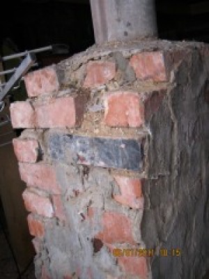

Конденсат сделал свое дело,что бы дальше трубу не разрушить ,по техническим причинам топка печи прекращается.

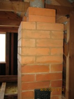

Это фото трубы сделанной настоящим "печником",но дело в том,что конденсата нет,потому что печка сделана "печником"-топим улицу.Лет 10 назад сделана, 5 лет эксплуатируется,труба АЦ старого образца стенки, толстые.

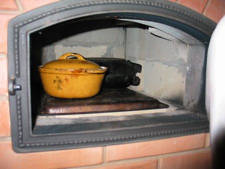

Вот духовка ХК работающей печи (фото январское с испытаний) на 10 кг топлива.
В Хк 180 гр.С ставим буженину
    Уберите дверку поддувальную и вставьте кирпич на растворе глиняном, идет подсос холодного воздуха сие и охлаждает и без того холодный дым

Да у меня тоже он оттаявал,труба во время топки была теплой,но так как она тонкая (1см стенки)и длинна ее 3м ,то собирается много конденсата.Топить начал в начале декабря,каждый день,через неделю смотрел-труба нормальная , в конце месяца-мокрая,а потом и швы порвало.Сразу после протопки руку сую- на руке сухая сажа, если можно так сказать. Потом видать начинает остывать -и процесс пошел. Рустам- читайте внимательно.Александр Смирнов подсоса воздуха нет,на обратной стороне приклеен негорючий утеплитель ,дверка закрыта плотно и крепко т.к. понимаю опасность.сама не откроется.

Вопрос по трубе ,смотрел сендвич на 150 внутренний,наружный где то 204 вроде,мне кажется имеющийся флеш может маловат быть.,можно ли 115 взять,или проблемы возникнут?Думаю аккуратно кирпичи трубы разобрать, снять трубу втянув ее на чердак,и так же ,если надо то подрезав(может и так влезет) флеш вставить сендвич,но если имеющаяся АЦ труба выходит на 140см (выше конька на 40 ) .то сендвич надо выпустить на 70-80см, что б соединение получилось на чердаке ,ну и нормально зафиксировать.От конька до трубы больше чем 2 м.Пока зима можно по-эксперементировать,а то летом сделаю,а зимой опять потекет. Surprised
СообщениеДобавлено: Пт 21 Январь 2011, 21:30 Ответить с цитатойВернуться к началу
Как АЦ трубу то закрепишь? Если ниже сэндвич будет... Плохо представляю...
По диаметру скажу так - если не кочегарить с открытым поддувалом,а придушивать, то и 115 хватит. Только при костре в топке и нужны эти 150мм...
