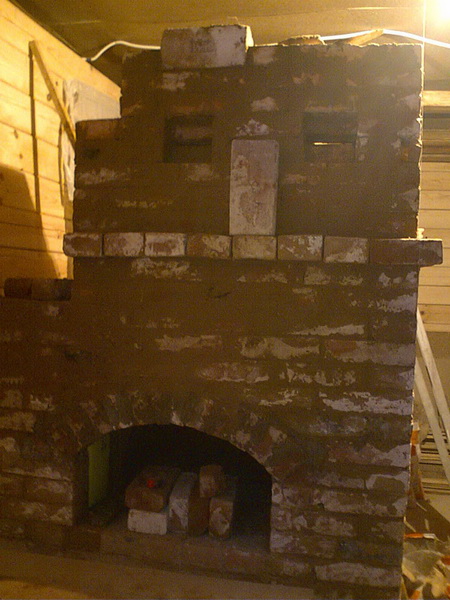

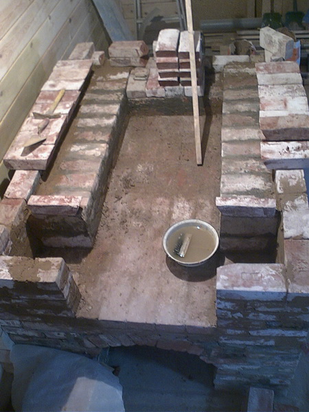

Как и везде стройка начинается с фундамента.Фундамент заливали плитой глубиной 75см с 3-мя углублениями(150*150 примерно глубиной 40-50см) на передней части печи.Фундамент заливался на 10-15см больше размеров самой печи.

Кладка до топливника была на цементо-песчаном растворе.Низ топки и до 2-го этажа кладка выполнялась на глиняно-песчаной смеси.Дымоход получился с вертикальными ходами 19*25 и летним 20*25 до самого чердака.Установили асбестовую трубу 18.5см печник говорит что нормально -пойдёт но печь поддымливает сейчас а что будет летом,заменим на другой диаметр.Самое плохое это трещины на лежанке о которых я уже интересовался и слабый прогрев лежанки.

Слепил дядя печку.Просушили.Из-за толщины стен в 38см.боковые стены не прогреваются также сбоку печки и сзади пошли трещины.Печник говорит мол кирпич плохой(адгезия) кирпич дореволюционный с клеймом.
Может ли эти все бока от кирпича или это его руки?

Где-то я читал, что стенки печи считаются теплоотдающими если их толщина не превышает 210 мм.

Что можете сказать про конструкцию самой печи а именно топки-всё правильно?В ходе просушки всплывают дефекты-появление трещин на боковой и задней стенке.Попросили мастера переделать-немножко переделал но, думаю проблема не решена.

Жалко, что тему Вы задали такую. Да ведь не печника нужно здесь обсуждать, а ВАС! Уважаемый!
Печник он ведь сложил, как умел, а Вы, в погоне за дешевизной, посчитали для себя недопустимым поискать иного мастера, хотя и дорогого…
О многократной оплате скупых желаний цитировать не буду… настряло.
А конструкция она что ж, классика! Преимущественно верхний прогрев, как следствие – холод от пола до уровня пода, замерзшее в блюдце возле подпечья молоко для кошки, мешок мёрзлой картошки там-же… Швы в палец, трещины в спичку, выгорающий и высыпающийся кладочный раствор…
НАСЛАЖДАЙТЕСЬ!
А трубу однозначно менять на 200-тку минимум, либо шестериком.
Либо до фундамента…, ну или хотя бы до второго ряда… разбирать. ВСЁ!

Да действительно погнались за дешевизной- и нарвались на псевдо печника-а его наверное и след простыл. Ведь многим хочется срубить" бабло" по лёгкому-назвал себя печником и дурит людей.Для начала бы посмотрелибы его предыдущие работы. Короче Вы попали УважаемыйVladlen.

Раньше на телегах ездили и были довольны - сейчас на машинах. Раньше такие печи как в этой теме клали - сейчас есть современные печи с гораздо лучшими характеристиками. Заказчику очень желательно знать о существовании современных эффективных моделей русской печи (например РТИК) и серьезно подходить к выбору специалиста. Если договорились телегу сделать, пусть даже по цене мерседеса, то как претензии предъявить, что это не мерседес получился? Хотя я могу предположить, что цена за данную работу была низкой. Пожалуйста, пусть автор этой темы, если его не затруднит, скажет, сколько он заплатил за работу, как и о какой печи с какими функциями он договаривался с исполнителем. Это было бы поучительно.
