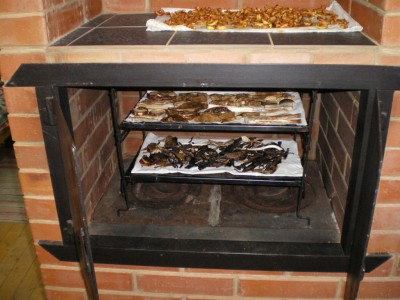

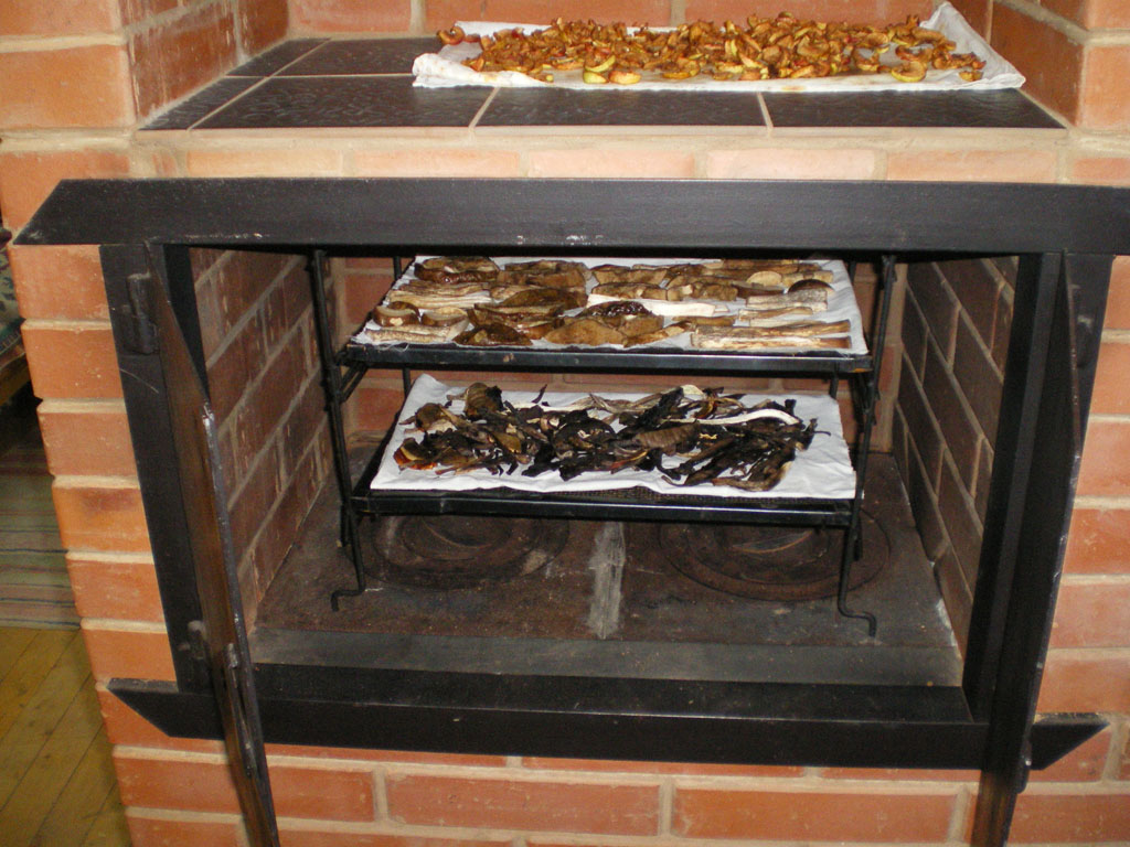

Теперь дымит гораздо меньше. Все-таки это наши задвижки...
А печечка то работает! Smile
Сушим грибы и яблоки
 Размер файла:  201.14 КБ
 Просмотров:  1166 раз(а)
Досушка в ХК
 Размер файла:  171.71 КБ
 Просмотров:  1116 раз(а)

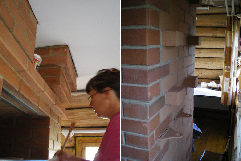

Решил проблему с поддымливанием на 2ом этаже. В рамку прочистных дверок, промазанных чуток мастикой, проложил половину развитого асбестового шнура. Герметизация полная. Больше дымков на 2ом этаже не видел. И у варочной плиты тоже заткнул остававшиеся щели у стенок и под правой стенкой. Тоже больше не видел дымков. Confused
Жена прокрасила стенку сзади (сокольские кирпичи) и видимые свесы у распушки. Краска заполняет пещеристость низа кирпича и они становится более привлекательными. Колер немного отличается, поэтому на видимых стенках оставили натуральный кирпич. Smile
Хорошо, что оставил места для расширения уголков над плитой - подвыкрошился ГПС в уголках, но они двигаются, а кирпичи скользят по уголкам не нанося повреждений стенкам. Surprised

Владимир, зачем выступающие кирпичи со стороны задвижек? Что то раньше их не замечал...
СообщениеДобавлено: Пн 27 Сентябрь 2010, 13:26 Ответить с цитатойВернуться к началу
Под полочки для сушки разных разностей. Smile До стенки недалеко. Теща все просит их уже наделать и поставить. А мне некогда... Confused

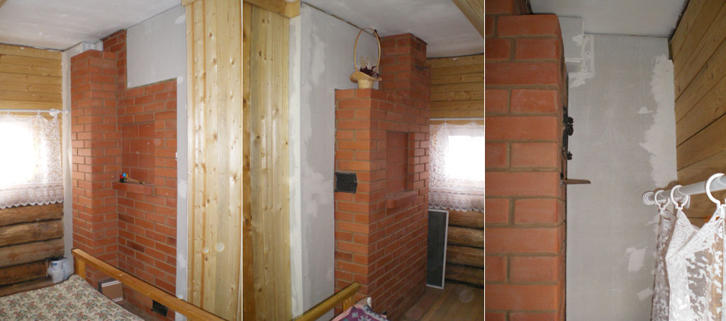

Закончил делать стенку-ППР из гипсоволоконных листов с базальтовым утеплителем на втором этаже. Ну и гадость эта ваша ... Ломается... Но, раз положено - то поставлена. Теперь 2 разных комнаты есть. Cool
СообщениеДобавлено: Пн 18 Октябрь 2010, 09:28 Ответить с цитатойВернуться к началу
ППР в работе. Как облагородить гипсо-волоконные листы - подумаем. Есть вариант раскрасить под кирпич. Очень может быть... Smile

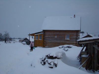

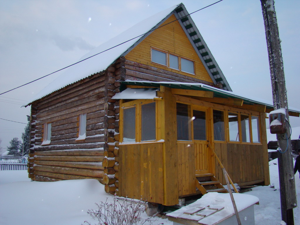

СообщениеДобавлено: Вс 2 Январь 2011, 20:21 Ответить с цитатойВернуться к началу
Выехали в деревню. Smile
Температура в доме неизвестна... Confused На улице около 9 мороза. Smile У градусников со стрелками - стрелки за пределами разумного, у спиртовых - не видно спирта. ) Включили 2,5 кВт конвекторов, положили 3 полена в печку - дымнула, для порядка и разошлась. Через полтора часа решил спросить - Мы когда приехали? - подтвердили, что прошло 1,5 часа - 3 полена еще не сгорели! Испытал шок. Surprised Плита еле горячая. Печка очень холодная, но в доме уже стало теплее. А день неумолимо шел к закату. Решил, что шамотное ядро прогрелось достаточно, в прочистках - теплый дым чувствуется - сделал нормальную закладку поленьев в 10-12. Весело загорелся огонь, плита разогрелась быстро, вода на плите закипела. О, первый конвектор изменил показания температуры с 0 на +1. Теща осталась ночевать у соседки. )) Обещала печку пронаблюдать и закрыть вовремя задвижки. А мы приедем завтра. И может быть с ночевкой. ))
И это впервые - раньше печки не было. А теперь - есть! Ура! С Новым годом!

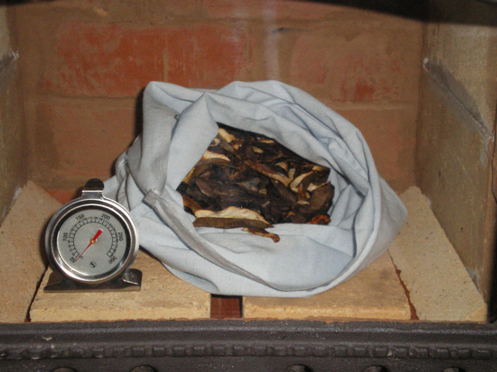

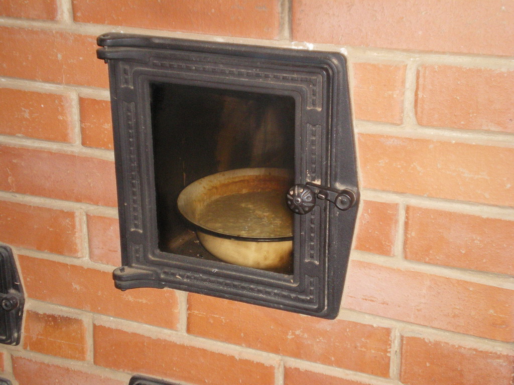

Ньюансы: Плита на этот раз была открыта. После протопки шел очень большой жар от нее. Кипятилась вода для мытья посуды. Второй колпак прогревался на уровне 40градусов примерно. Первый был очень горячим - трудно было держать руку на кирпичах. ХК использовали для доводки шашлыка, чтобы не остыл до стола. )

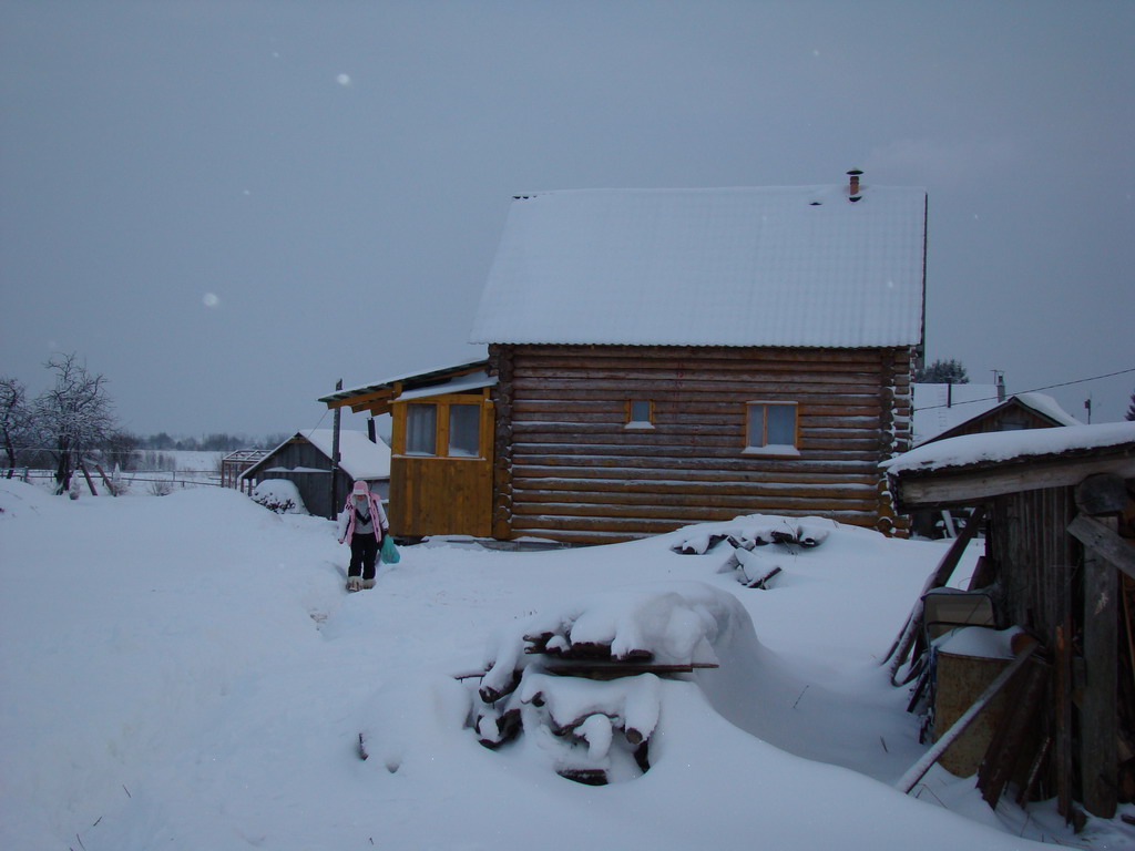

Пейзаж из окна)
 Размер файла:  127.27 КБ
 Просмотров:  935 раз(а)

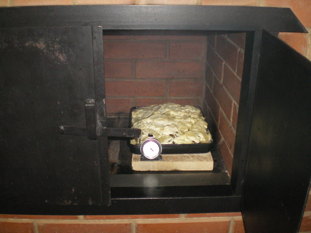

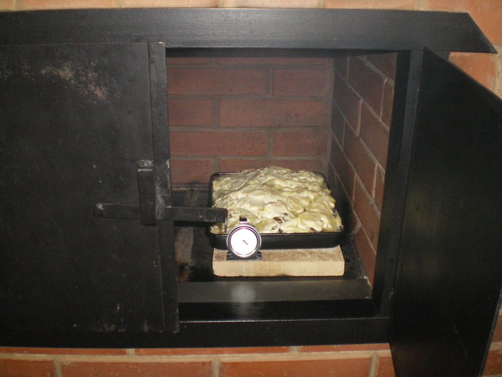

На рождество и дочка решила попробовать в печке сделать курицу с картошкой и ананасом. Температура 130градусов. Пришлось пару часов подождать Smile Вкуснотища. Немного задымили дом, но проветрили - сок на кирпичах горел. Нужна вытяжка в духовке. Но не в трубу, а отдельным каналом лучше. Хотя и проветривание все решило, тепла хватило у печки.
