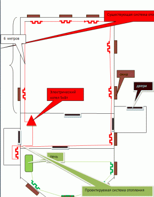

Ок, джентльмены!!!
Вот план дома. Дом деревянный, бревно ~ 280 мм в среднем. Дому 56 лет. Обшит вагонкой. Выполнена пристройка из бруса 150х150 (это в ней планируется печь с контуром отопления). Живем там все лето и наезжаем на выходные зимой. Котел электродный с возможностью запуска посредством SMS (для заблаговременного дистанционного запуска). Планируемая система отопления задумана как работающая в двух режимах - как самостоятельная система и как часть общей системы в помощь электрокотлу. Поэтому оба контура планируется объединять через систему отсечных клапанов. Более того, новая (зеленая на схеме) система запланирована как система с естественной циркуляцией (возможно будет установлен циркуляционный насос для режима совместной работы электрокотел + печь).
Вопрос остается прежним - каким образом организовать приток теплоты в новый контур. Важно: экономия места в новом помещении, возможность быстрого разогрева помещения.
С нетерпением жду ответов и советов, даже от обиженных (кста так и не понял на что.....)

СообщениеДобавлено: Чт 6 Январь 2011, 22:26 Ответить с цитатойВернуться к началу
Совет: печь-камин с регистром водяного отопления.

Jazir, непосредственно по вашему рисунку: надо оставить одну межкомнатную перегородку посередине дома, сделать в ней проем и в проеме построить одну многофункциональную кирпичную печь. Если в доме планируется утепленная мансарда - сделать двухэтажную печь.
Для конкретного решения от Вас потребуются еще данные - по дому и по необходимым Вам (кроме отопления) функциям печи. Так что, как говорится, обращайтесь с конкретным предложением.

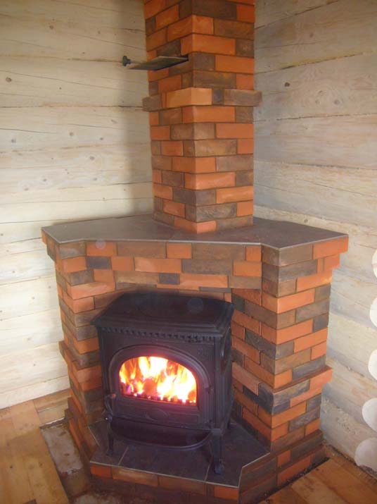

Спасибо за описание. Но дело в том, что концепция изменилась. У меня на объекте побывали трое " спцЫалистов"и все трое сошлись в одном - дешевле 150 килорублей мне ничего путного не светит. Поэтому рассматриваю простейший вариант: отказался от жидкостного отопления, в новом помещении поставлю Jotul F3 TD и мне нужно направить теплый воздух от "конвектора" в другое помещение. Я буду пытаться убрать металлический дымоход в кирпичную "рубашку". а получившийся канал использовать для нагрева и перенаправления теплого воздуха в мансардную комнату.
На фотографии примерно показана похожая конструкция, в которую я попытаюсь добавить "конвектор" внутри кирпичной рубашки дымохода.
Надо отметить, что металлический дымоход продолжает оставаться горячим на довольно дальнем удалении от печи. Это тепло следует использовать.
