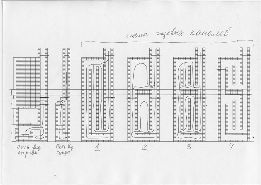

помогите оценить и выбрать конструкцию двухэтажной печи, особенно интересует лучшая схема дымооборотов

На этом форуме не нашел. Посмотри здесь http://www.forumhouse.ru/forum106/thread63874.html. Автор Владимир Солин. Можешь задать ему вопрос на этом форуме.
СообщениеДобавлено: Пт 14 Январь 2011, 21:01 Ответить с цитатойВернуться к началу
Ни один из вариантов не пойдет... Сори. Confused
Я использовал транзитный канал на второй этаж в щиток, последнее использование - игра задвижками и обогрев двух этажей одновременно. Работает! Smile

Хороший проверенный вариант: двухэтажная печь системы Кузнецова с раздельными топками на каждом этаже и транзитным дымоходом. В печи можно запроектировать хлебные камеры, открытые камины, низкие (1 м. от пола) лежанки. Но: такую печь может выполнить только специально обученный строительству Печей Кузнецова печник.

Второй вариант мне нравится. Я себе тоже хочу печь на два этажа. Ребята, скажите сможет такая теплушка как на картинке под номером 2, прогреть 5 на 5 комнату снизу и с верху?
Заранее благодарен Павел.
