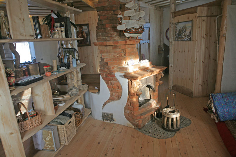

Там вроде просто rocket stove конструкция?

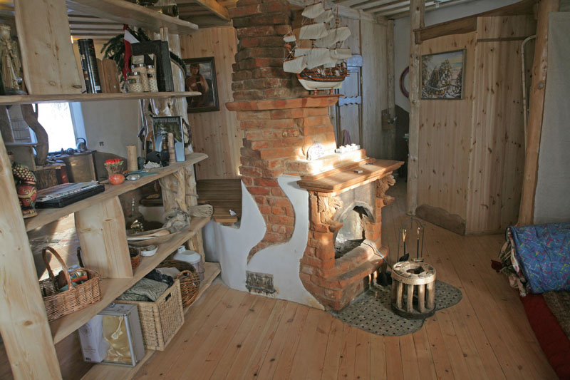

Может автор сам сумеет рассказать о своей печи и принцыпах ее работы.

Сообщения: 10147
СообщениеДобавлено: Чт 27 Январь 2011, 12:08 Ответить с цитатойВернуться к началу
Дима, это "с лица камин". Топка там слева за полкой.
Вроде по описанию и фотографиям все понятно Confused
Решение сделать топливник универсальным. Наверно даже можно что то приготовить на канализационном люке Smile а лежанку прогреть традиционно по "змейке".

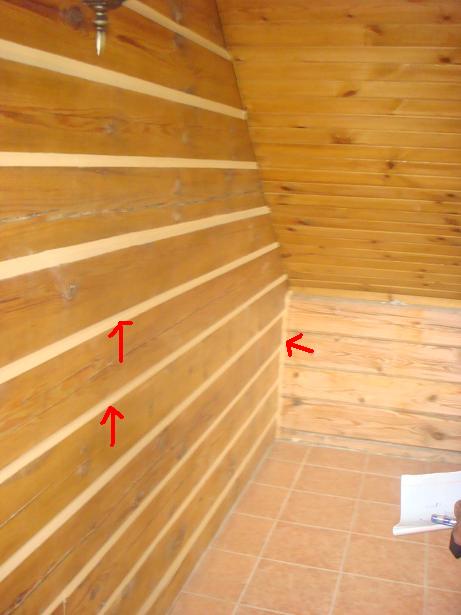

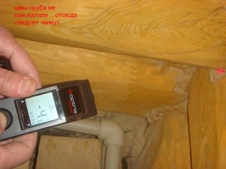

Дом срубовой (ульяновский сруб ф 240-300мм). В доме печное отопление - котел КИК26. Швы сруба не конопатили отсюда и минус в углах. Жилая отапливаемая площадь 2-вух этажей по 80х2=160 м2. Система отопления - алюминиевые радиаторы. В системе бак накопитель 200 литров.

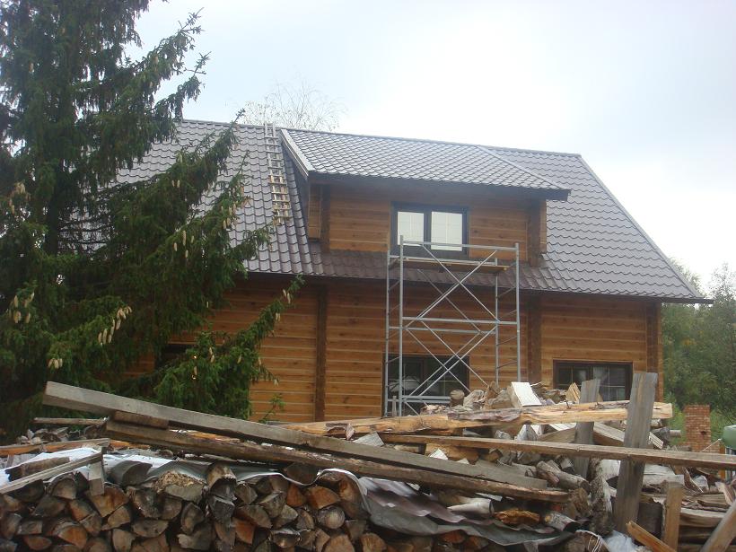

Дом из брус 200х200мм.
Площадь дома 150 м2 в 2х уровнях. "Печное" отопление. Твердотопливный чугунный котел 24-28 кВт. Швы заделаны Американским герметиком. Система отопления под давлением. По периметру дома алюминиевые радиаторы. В системе бак накопитель на 1 м3.

Чудаки, они и есть чудаки.
Почему то, сразу вспоминается сказка "Три поросёнка"
Весело будет зимой, в доме с соломенными стенами, когда соберётся вся "братва" с окрестных полей на зимовку - и стадо кошек не поможет - сожрут весь дом изнутри стенок.
Банка такого герметика стоит 17.000 руб. за 19 кг. - при ширине слоя 2.5 мм ( при идеальных условиях ) хватит на 200 метров шва.
Каждый может посчитать сам - о бревенчатом доме вообще говорить не хочется.
С уважением Валерий
Дмитрий Смирнов
Сообщения: 598
СообщениеДобавлено: Вт 29 Март 2011, 09:23 Ответить с цитатойВернуться к началу
zika
Вы имеете конечно право на свое теоретическое мнение Very Happy
Однако в данном случае привел 2-ва практических примера не случайно.
Имею возможность наблюдать на практике как происходит строительство этих домов. Отношения с заказчиками сложились хорошие и они охотно делятся своими ощущениями. Объединяет эти дома то, что они оба деревянные(площадью +- 150 м2) и отапливаются твердотопливными котлами.
Првый заказчик строя (первый свой) "срубовой" дом хотел сэкономить на "ульяновском срубе" в итоге получил брак и обман. Со слов заказчика ...знали бы мы, что сруб это так хлопотно и дорого ....строили бы из кирпича....на сегодняшний день денег потрачено больше чем если бы мы строили "кирпичный" дом (блоки, кирпич, бетон и пр.).
Из практического опыта знаю, что срубовой дом это либо для состоятельных заказчиков либо для обманутых первоначальной дешевезной сруба-стенового комплекта(продавцы вольно или не вольно но умалчивают о дальнейших предстоящих расходах при строительстве и отделке сруба). В срубе куда ни глянь везде "нюансы" и "тонкости" и предвидеть, а уж тем более просчитаь заказчику сложно. Это прдлагают только матерые конторы с большим практическим опытом (а он - опыт всегда в цене).
Вот ссылка на матерых спецов
http://krasivye-doma-iz-dereva.gorodles.ru/
Второй заказчик строя "брусовой" дом (видимо не первый) решил не экономить и не прогадал. Цена герметика на его дом около 250 000 руб. В его доме "ташкент". Делали замеры стен и швов тем же прибором, все отлично. Перепад-разница температур на градуснике (воздух в помещении) и на лазерном "термометре" ( стены) составил 2 С. И те сомнения по поводу дороговизны "буржуйского" герметика с наступлением зимы ушли и осталось только удовлетворение построенным домом.
Вот это мнение практика. Может кому и пригодиться

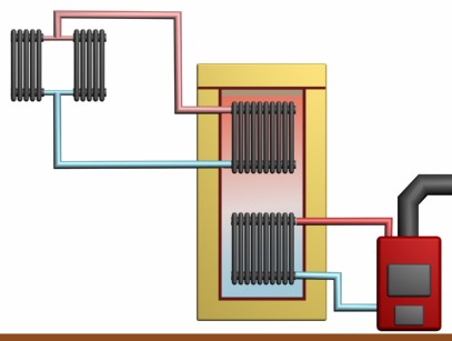

Необязательно делать бак ТА напорным, можно сделать безнапорный с теплообменником(ТО). В качестве ТО подходят чугунные радиаторы(это для рукастых самодельщиков).
