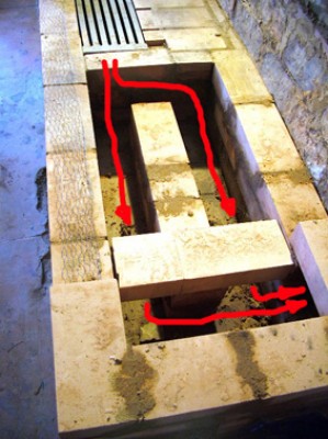

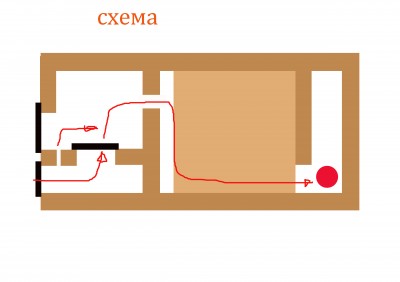

Ремонтирую лежанку, вернее старая развалилась, а на её основании возвожу новую.
Пробую возвести что-то на тему колпаковой лежанки. Посмотрел все порядовки печей с лежанками на сайте Stove и не одна не подошла. Проблема в том, что у меня дымоход лежанки должен выходить в дымоход другой печки внизу. Переделать не предоставляется возможным(в данный момент). Вот и изобретаю сам себе порядовки. А вопрос следующий - в какой стороне топки лежанки правильнее сделать сухой шов - слева, посередине или справа. Я имею в виду для моего случая.
Фотографии лежанки можно увидеть ниже.
На первой показано, как будут проходить воздух из топки до входа в другую печь.
На второй обведены места, где можно расположить сухой шов.
Заранее благодарен.

СообщениеДобавлено: Пт 14 Январь 2011, 18:57 Ответить с цитатойВернуться к началу
А нужен ли он вообще для вашего случая?

СообщениеДобавлено: Пт 14 Январь 2011, 19:05 Ответить с цитатойВернуться к началу
Хороший вопрос!
Если бы я знал на него ответ. я бы ответил.
Хорошо, если сухой шов не нужен, то где расположить выход горячих газов из топки? Ведь длина каналов должна быть одинакова до выхода из печки. Или я чего то не понимаю?

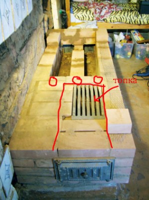

СообщениеДобавлено: Пт 14 Январь 2011, 19:10 Ответить с цитатойВернуться к началу
вы нарисуйте хотя бы схематично, что вы хотите сделать?
Может это узкая топка, переходящая в лежанку, т.е. горизонтальный прямоток в трубу или это будет печь, но выход газов по борову/лежанке в трубу?

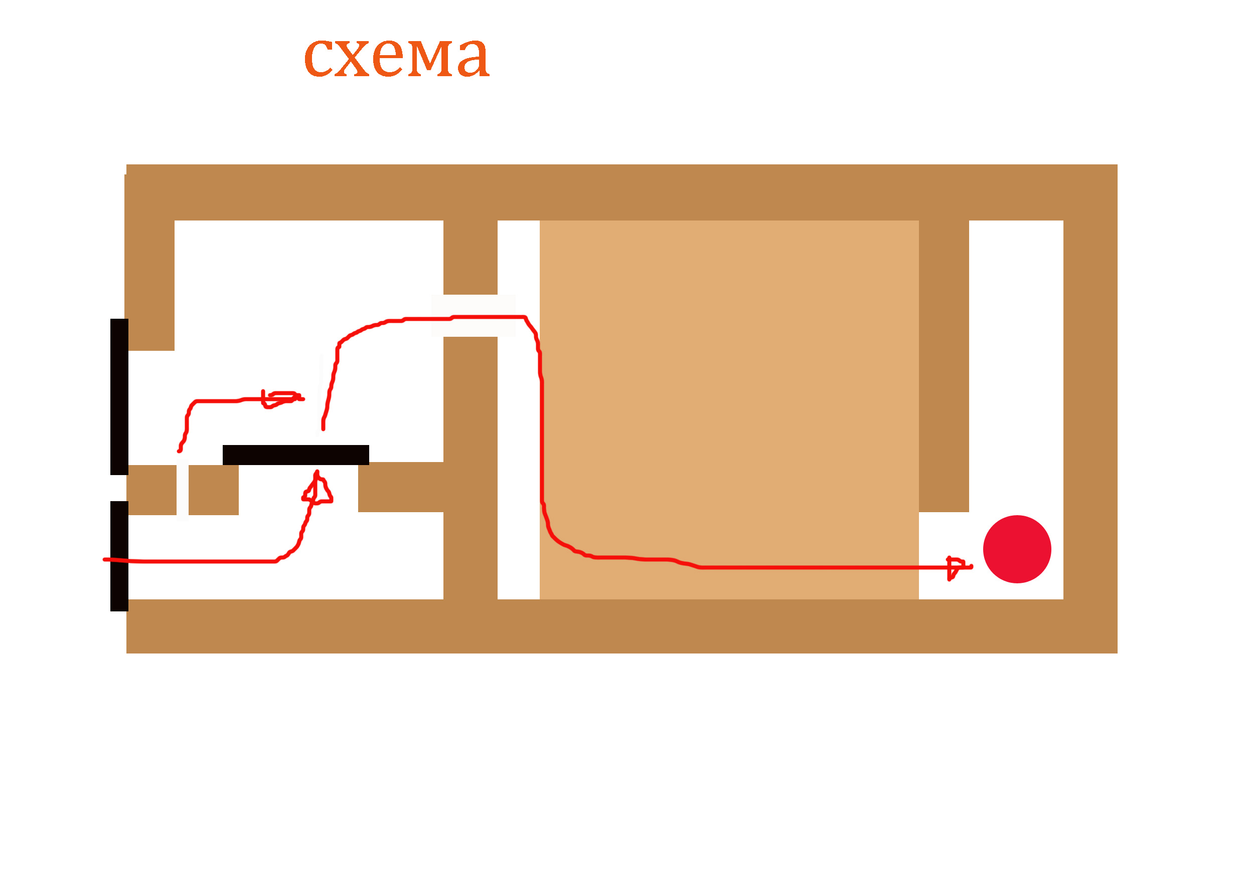

СообщениеДобавлено: Пт 14 Январь 2011, 19:36 Ответить с цитатойВернуться к началу
Нарисовал!

СообщениеДобавлено: Сб 15 Январь 2011, 00:46 Ответить с цитатойВернуться к началу
Нельзя так лежанку делать - зажариться можно.
Реальная опасность в данном варианте: одна боковая стенка печи вплотную к стене, поэтому если эта стенка печи будет не герметична (незаполненный шов, трещина) - то это не увидеть сразу, и есть опасность угореть. Если печь совсем впритык к стене дома, то из-за этого она при нагреве будет сама себя разрушать, могут образовываться трещины.

СообщениеДобавлено: Сб 15 Январь 2011, 17:13 Ответить с цитатойВернуться к началу
На этом месте стояла другая лежанка и тоже была в плотную к стене. У неё провалился верх, т.к. была неправильно была сложена. А прижимается она не к стене, а к стенке за которой есть оборотные каналы этой же лежанки. Воздух проходя по ним греет стенку над лежанкой. Поэтому если треснет, то весь воздух уйдет в каналы.
