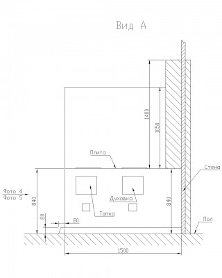

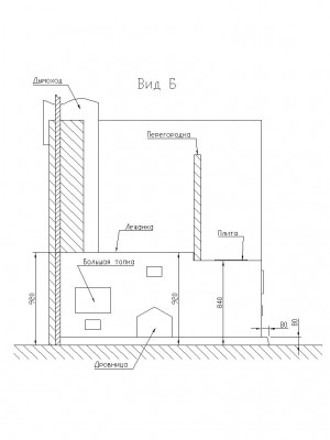

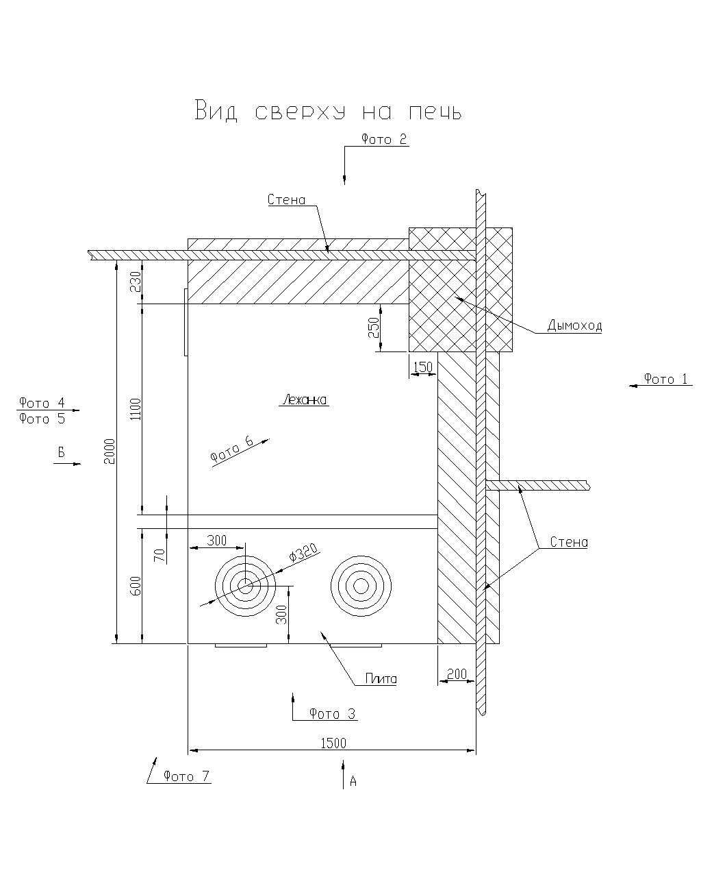

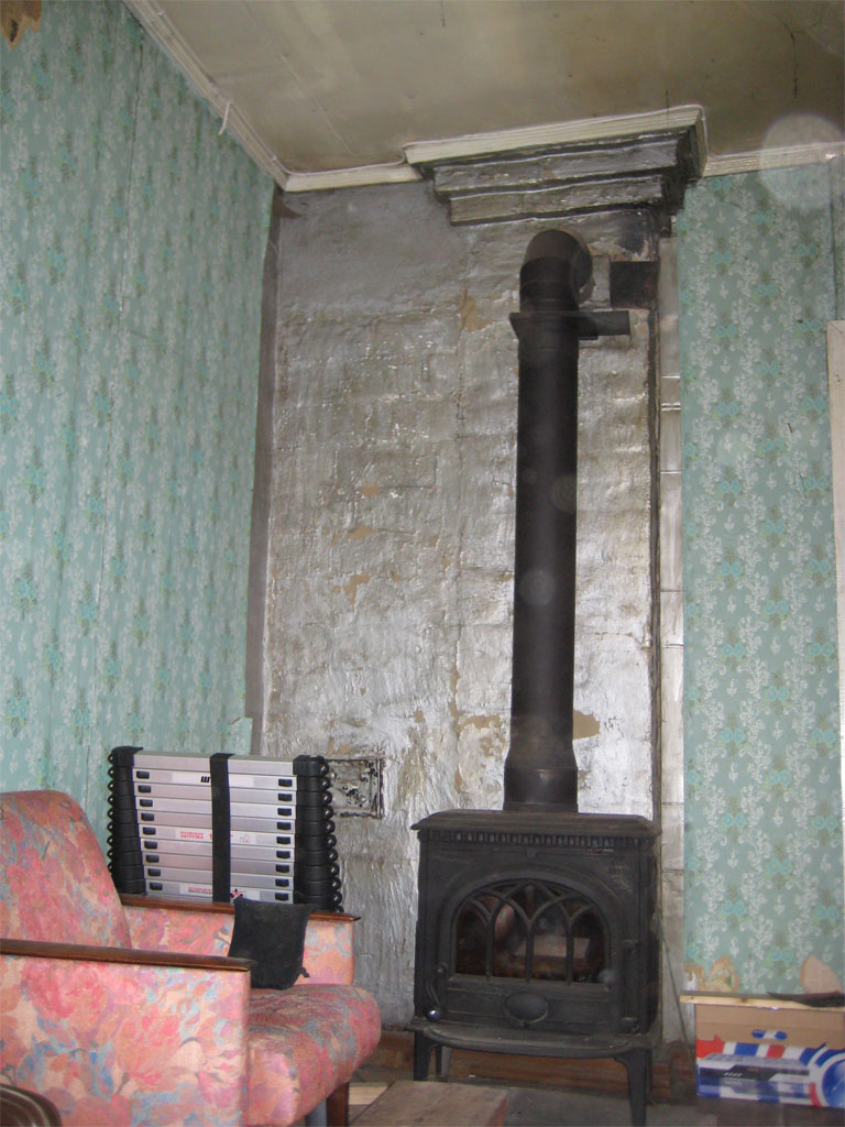

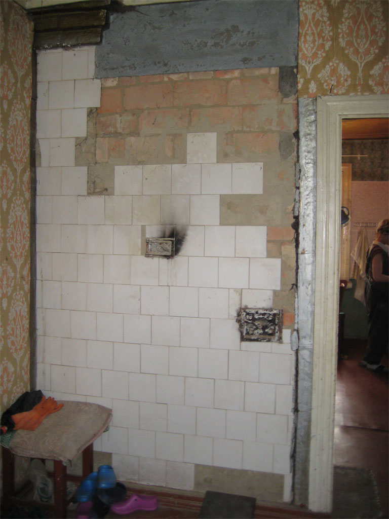

Здравствуйте уважаемые печники.
я хотел бы проконсультироваться с Вами по поводу ремонта печи.
У нас есть дом в Лен. Области, в Волосовском р-не. И печь в доме, по скольку клалась очень давно, потихоньку приходит в непригодное состояние. Т.е. заглядывали в топку, там кирпичи уже обваливаются. И мы хотели бы ее переложить летом 2011 года, где нибудь в августе. И соответственно встал вопрос о том, в какую сумму это может вылится.
Понятное дело, что точно не возможно сказать об этом не увидев своими глазами, но на основе опыта, хотя бы самое примерное на что можно рассчитывать, и какую сумму начинать копить.
Сама печь стоит на довольно крепком фундаменте, и ее конструкция вполне устраивает (хотя конечно если вы посоветуете какие то другие варианты - очень рад буду выслушать.)

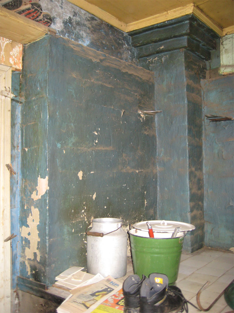

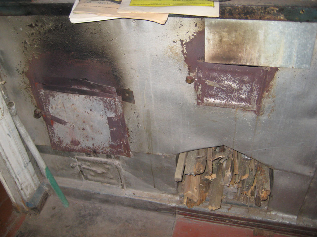

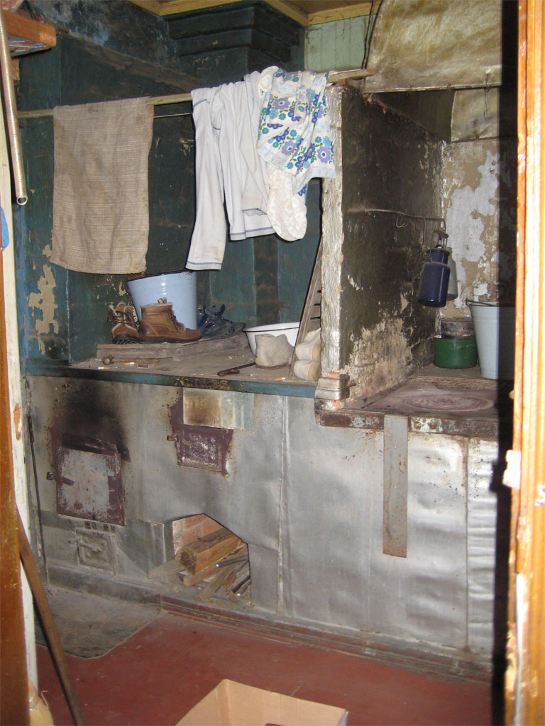

Несколько фотографий

Еще фото
