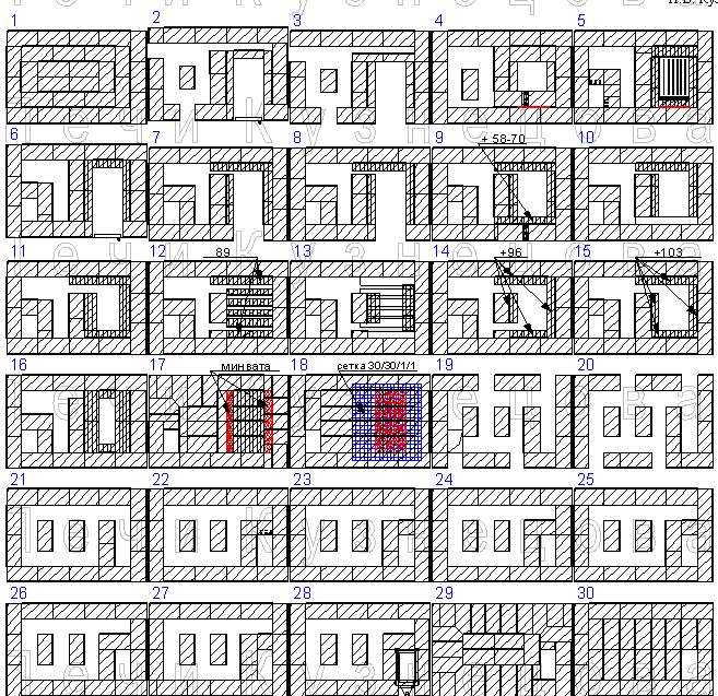

Здравствуйте, господа!
Сообщу коротко: мне очень понравилась идея топливника с двойными стенками, то есть топливника , в котором максимально реализована возможность подачи вторичного воздуха и дожига газов в верхней камере. Такой топливник, например, стоит в котле КИК 18, чертежи которого есть на форуме. Мне захотелось реализовать подобный топливник в печи. Я строю дом и в проекте заложена ОИК 21. Я решил поместить такой топливник именно в эту печь, поэтому пришлось изменить размеры топливника до 50х50 см в плане. Чертежи прилагаю. В основном используется кирпич Ш-6 (230х114х40 мм). Основние и перекрыша выполнены из Ш-8. Чертежи нижнего колпака ОИК 21 с модифицированным топливником я также прилагаю. Верхний колпак я не стал прорисовывать, поскольку он прост и полностью соответствует оригинальной ОИК 21, начиная с 19 ряда. Кроме того, если не строить верхний колпак, а параллельно топливнику поместить регистр, можно сделать котел с соотвествующими габаритами. Поскольку я не являюсь профессиональным печником, то все чертежи показал Колчину Е.В., он одобрил и посоветовал бросить их на форум. Так что, если кому-то интересно, то пожалйста. Сам я пока не клал, поскольку дом только в начале строительства. Если кто-то сделает, буду рад услышать отзыв. К сожалению администратор не позволил мне формат .skp, но если кому-то нужна 3D графика с измерениями пишите, chda@pnz.ru сброшу.

Уважаемые печники! Подскажите , пожалуйста, почему футерованные топливники печей ОИК такие короткие, дрова которые привозят имеют длинну около 500мм и в данную топку не влезут? Можно ли сделать печь ОИК21 потолще на 250мм, т.е. добавить в толщину везде по одному кирпичу , а трубу оставить прежнюю в пять кирпичей?

Можно увеличить пропорционально.
Чем не нравится проект в первом сообщение?
Даже чуть больше 50 см Smile

Я смотрел проект в первом сообщении и даже скачал файлы pdf , но там внешние размеры топливника 50см на 50 см, следовательно внутрь не влезет полено размером около 50см . А если оно не влезет полностью, то пламя как бы будет "лизать" и красный простой кирпич над дверкой печи, чего не хотелось бы. У меня сложена ОИК4 там все поленья помещаются, но нет футеровки . ОИК4 больше (мощнее) ОИК21 , а трубы у них имеют одинаковое сечение, вот я и подумал, что можно сделать топливник подлиннее у ОИК21 т.е. внешними размерами 750мм на 500мм и при этом печка дымить не начнет, т.к. сечение трубы будет достаточным.
Извините, меня, профана в печном деле если я что то неправильно понимаю. Попробую нарисовать порядовки , может че и выйдет.
