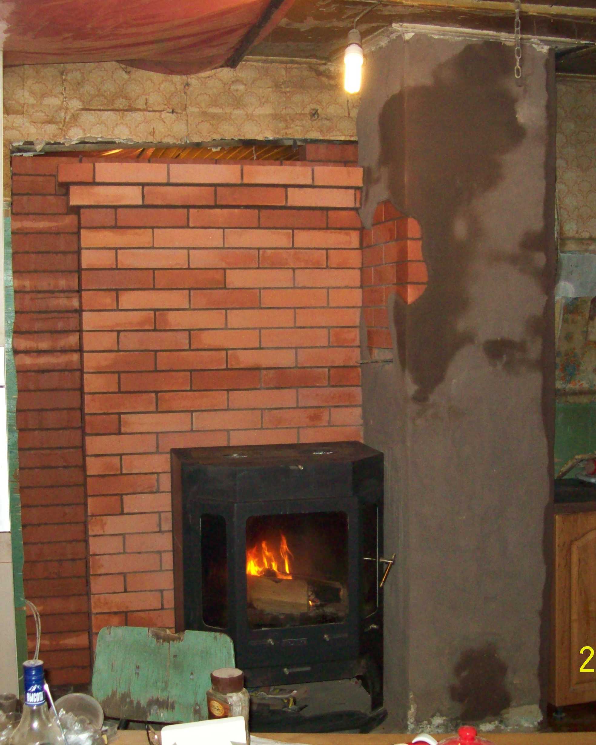

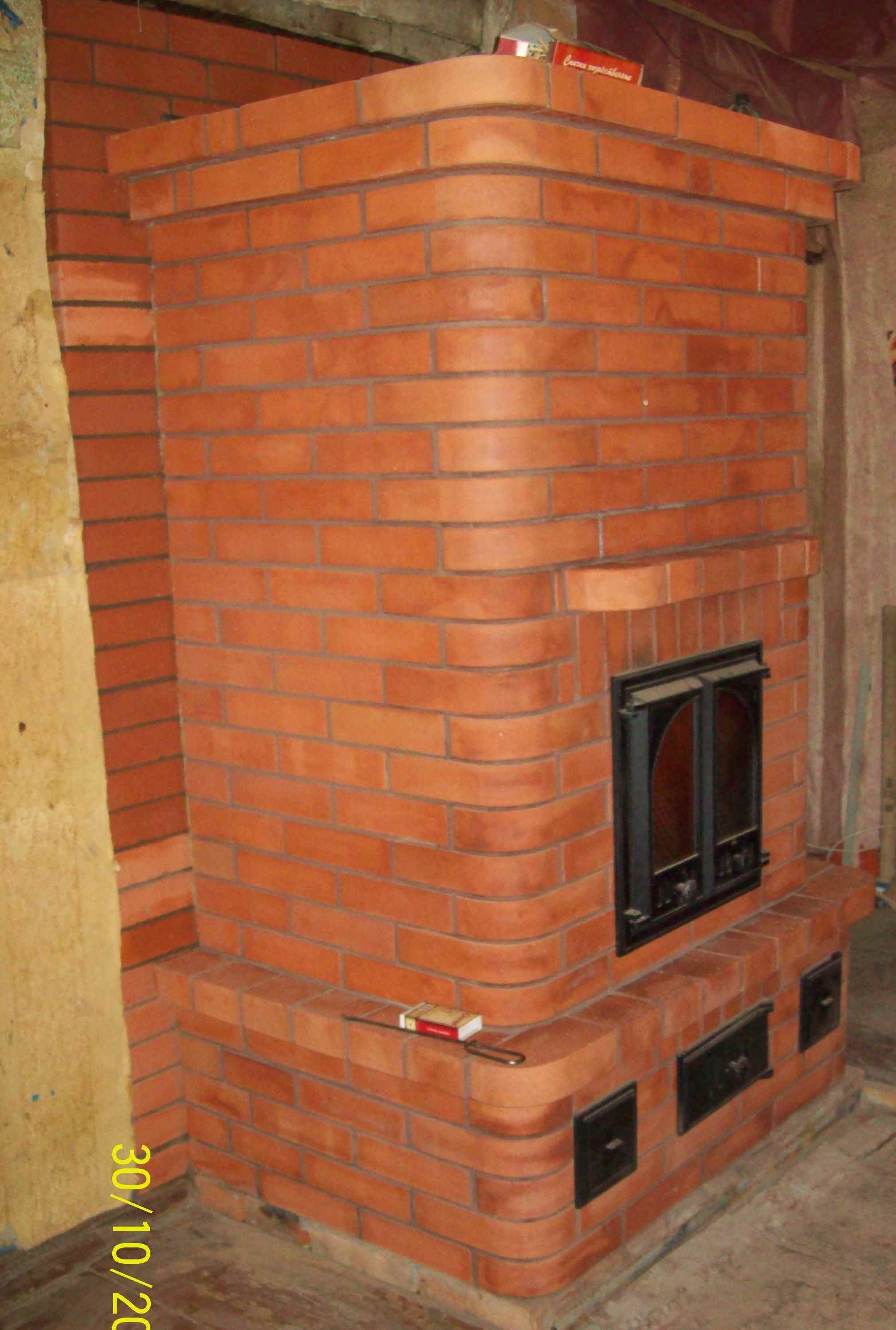

Собственно даже и добавить нечего, кроме того, что роль железного (чугунного) залпового нагревателя может быть возложена не только на каминную кассету, но и на чугунные или каркасные плиты с варочной поверхностью. Этим самым добавляется функция приготовления пищи, а эстетику каминной вставки можно перенести в кирпичную печь с помощью большой дверки со стеклом.

С другой стороны щита стоит печь-камин. все работает на одну трубу.
 Размер файла:  241.82 КБ
 Просмотров:  801 раз(а)
Топка подключена к щиту в проеме стены между комнатами.

пятиугольная печь, дом 6х6, большая комната 6х3 и кухня со спальней по 3х3 метра. Обеспечивает залповый прогрев, отопление зимой пригодное для ПМЖ, и возможность готовить не нагревая массив печи.

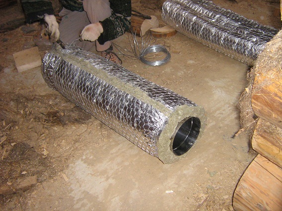

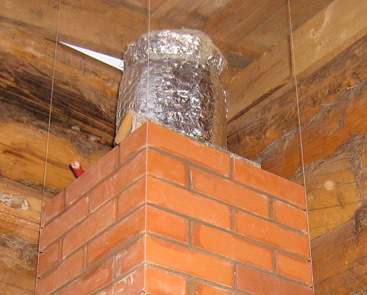

Так выкладывайте планировку. И еще - неоднократно слышу просьбы-рассуждения: "А мансарду мы будем трубой отапливать, она же теплая!"
Так вот - правильно выполненная труба для дачного дома должна быть холодной. Если она теплая - то это значит, что во первых - в трубу улетает слишком горячий дым, т.е. топим улицу. А во вторых - дачный режим использования предполагает практически каждую протопку начинать с холодной, а зачастую и промерзшей трубой. В этом случае гарантировано повышенное выпадение конденсата, и пропитывание им кирпича и раствора кладки трубы, с вполне вероятным результатом -что он не успеет высохнуть и замерзнет. Это приводит к ускоренному износу и разрушению кирпичных дымовых труб на дачах. Подобную картину можно наблюдать и в не часто использующихся банных печах. Дымоходы в домах с постоянным проживанием меньше подвержены такой опасности в силу того, что при одно- двух разовой ежедневной топке они просто не успевают остыть.
В дачных печах я настоятельно рекомендую внутрь дымохода устанавливать вставку из нержавеющей стали с теплоизоляций, как в сандвич дымоходах. В этом случае кирпичи выполняют только поддерживающую и ограждающую функцию, а тонкостенная металлическая труба практически мгновенно нагревается, что на порядки уменьшает конденсатообразование. Ну и дополнительно мы получаем гладкий дымоход с минимальным сопротивлением и простотой обслуживания.
