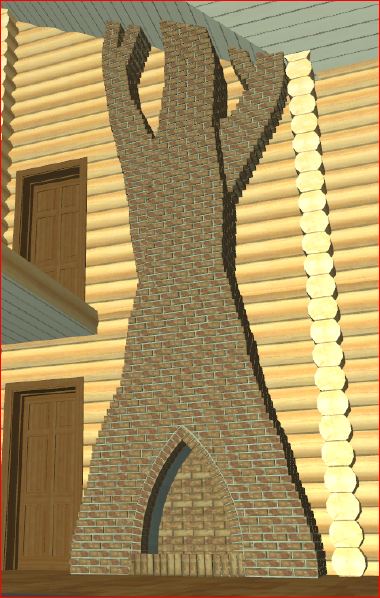

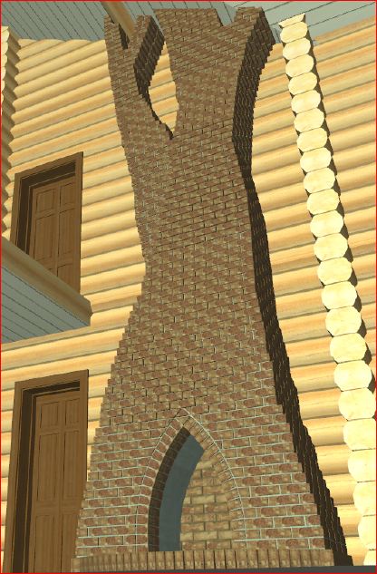

Совместная работа с архитектором Артемием Аввакумовым (http://artemiy-avvakumov.moikrug.ru/) подошла к концу. Месяц работы и год ожидания и согласований.
Стоит особо отметить терпение, настойчивость заказчицы и её целеустремленность.
 Размер файла:  32.78 КБ
 Просмотров:  1054 раз(а)
 Размер файла:  73.49 КБ
 Просмотров:  1010 раз(а)
Проекты
 Размер файла:  64.6 КБ
 Просмотров:  988 раз(а)

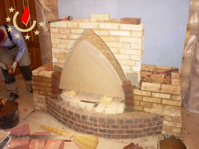

СообщениеДобавлено: Вс 6 Февраль 2011, 15:44 Ответить с цитатойВернуться к началу

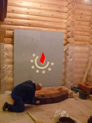

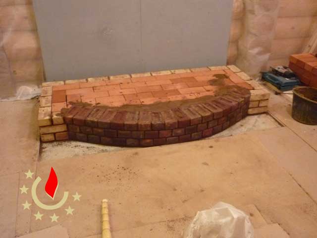

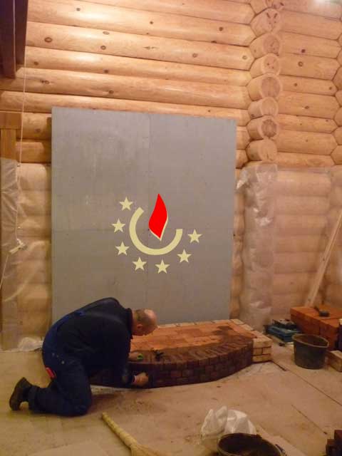

Начиналось все в конце 2010 года.
Помещение под финишной отделкой пришлось закрывать пленкой, заднюю стену камина ППР из суперизола.
 Размер файла:  19.93 КБ
 Просмотров:  823 раз(а)
Расшивка швов.
 Размер файла:  23.19 КБ
 Просмотров:  1033 раз(а)

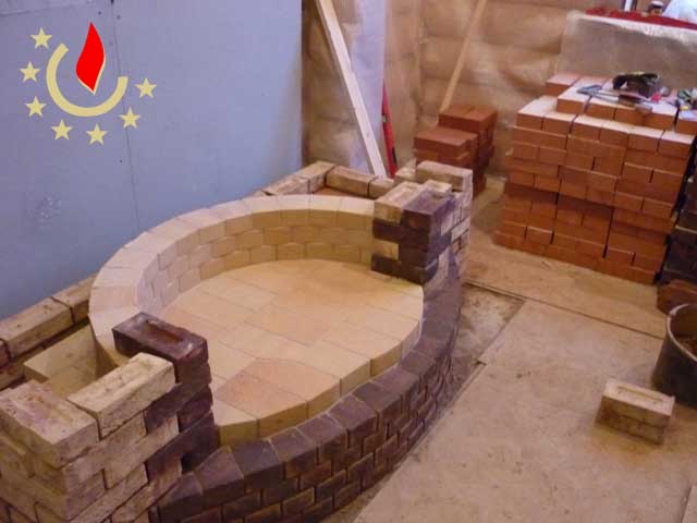

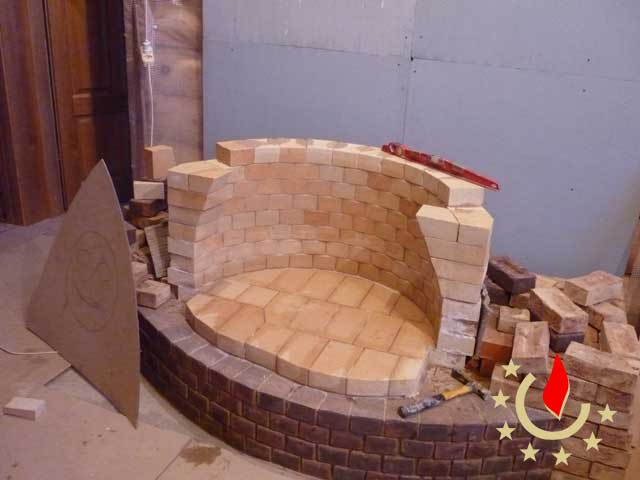

Сферический топливник с без конечной пилкой кирпича
 Размер файла:  25.73 КБ
 Просмотров:  1081 раз(а)

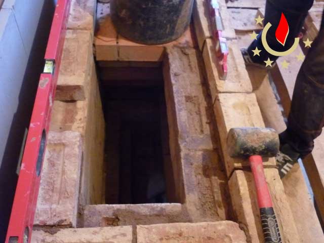

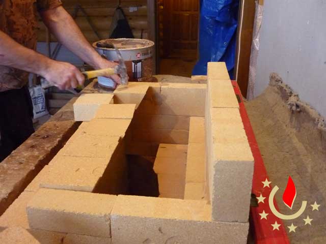

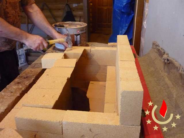

В процессе решения вопроса цветового оформления портала, собираем топливник камина.
 Размер файла:  31 КБ
 Просмотров:  1071 раз(а)
 Размер файла:  24.92 КБ
 Просмотров:  1080 раз(а)

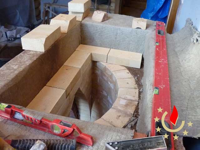

Изолируем от теплового расширения базальтовым картоном.

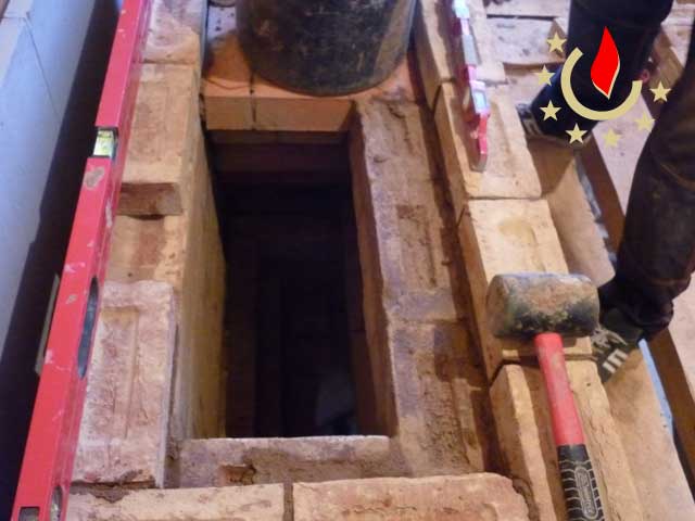

Формируем дымовой зуб.
 Размер файла:  27.47 КБ
 Просмотров:  1103 раз(а)

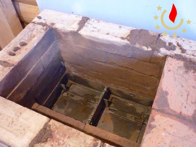

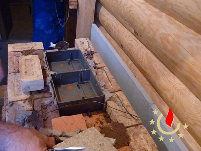

СообщениеДобавлено: Вс 6 Февраль 2011, 15:55 Ответить с цитатойВернуться к началу

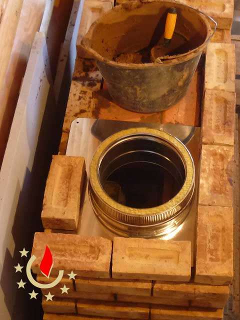

Дымовая камера и задвижки. Использовались финские 220х220 соединенные вместе.
 Размер файла:  30.16 КБ
 Просмотров:  1094 раз(а)
 Размер файла:  31.21 КБ
 Просмотров:  1134 раз(а)
 Размер файла:  30.45 КБ
 Просмотров:  1047 раз(а)

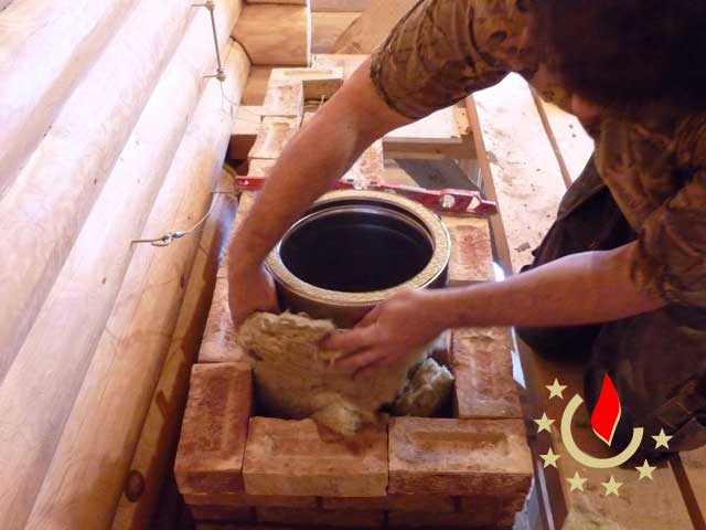

СообщениеДобавлено: Вс 6 Февраль 2011, 15:58 Ответить с цитатойВернуться к началу
Дымоход BOFILL, обложен кирпичом "Терка" и защищен дополнительной теплоизоляцией "Роквул".
 Размер файла:  34.78 КБ
 Просмотров:  1062 раз(а)
 Размер файла:  30.77 КБ
 Просмотров:  1036 раз(а)

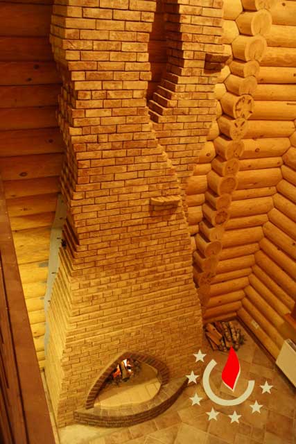

СообщениеДобавлено: Вс 6 Февраль 2011, 16:00 Ответить с цитатойВернуться к началу

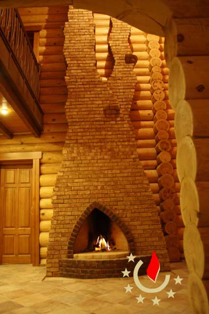

И еще один вид готового камина.
 Размер файла:  40.78 КБ
 Просмотров:  1066 раз(а)

СообщениеДобавлено: Пн 7 Февраль 2011, 08:17 Ответить с цитатойВернуться к началу
"румфордовские принципы" получились не специально. Изначально топка планировалась классическая, но в процессе все изменилось, сегмент сферы трудно вписать в имеющийся размер.
Отделка камина не окончательная, работает замечательный художник и красивая девушка Анна.

СообщениеДобавлено: Пн 7 Февраль 2011, 11:11 Ответить с цитатойВернуться к началу
Андрей, из фоток не очень понятно на какой высоте задвижки. А работа очень даже впечатляет.

СообщениеДобавлено: Пн 7 Февраль 2011, 21:48 Ответить с цитатойВернуться к началу
Спасибо.
Задвижка на уровне 2,3 -2,4 метра от пола.

СообщениеДобавлено: Вт 8 Февраль 2011, 14:55 Ответить с цитатойВернуться к началу
Интересно , а дымоход у этого камина тоже стилизован Shocked ....под ветви- дымоходики?!
Андрей, поздравляю! Просто заглядение!
