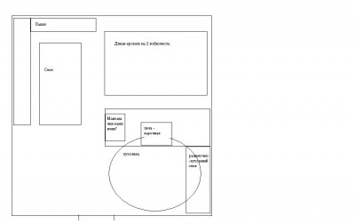

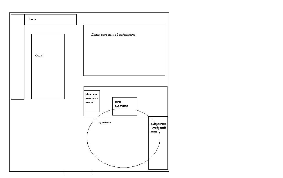

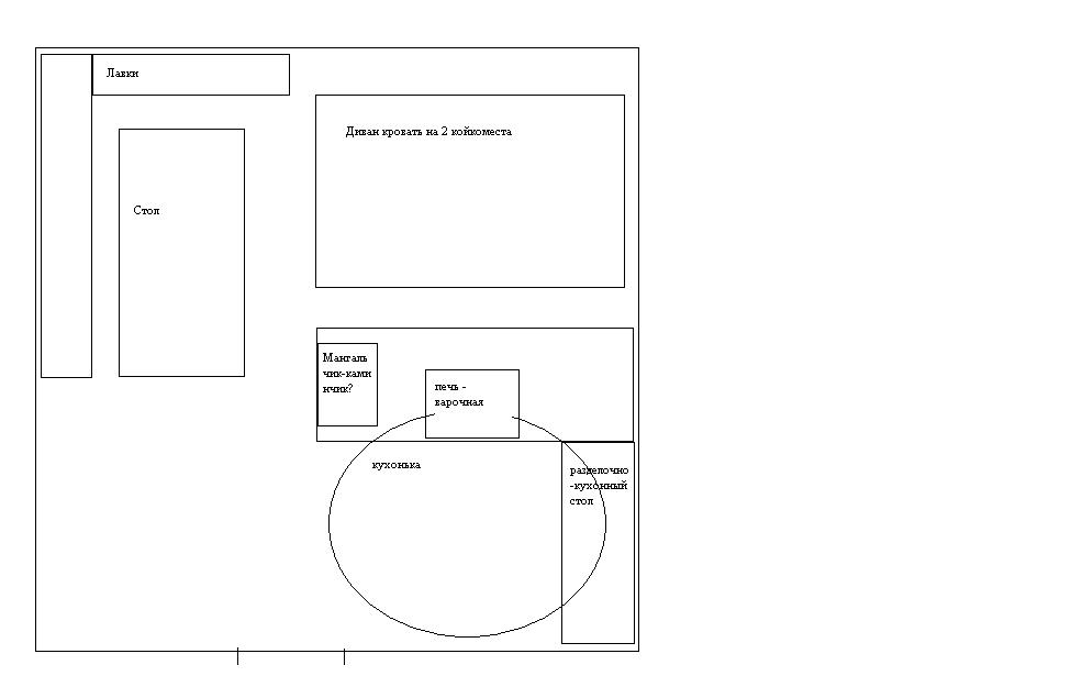

Приветствую всех.
Ситуация такая - решили соорудить домик для гостей-летне-весенне-осеннее место отдыха - шашлык-машлык-водовка.
Это будет срубчик 5*5 из бруса, в меру утепленный. Примерная идея планировки на картинке. Так как строение будет использоваться как гостевой домик, то расположение кухоньки предположительно такое. (т.е. печь-мангал-камин - прикрывает спальное место + делит помещение)
Есть желание сделать мангалокамин, смотрящий на стол. На огонек посмотреть + шашлыкоделу недалеко до стола за рюмочкой + он не отпадает от кампании Smile
И печь - топка со стороны входной двери.
И собственно вопрос:
предложите проекты... как все это разместить, как объеденить, как лучше, как хуже? Да- печь должна греть и все же быть с варочной панелью... Хотя вполне возможно, что от варочной панели откажемся.
Варианты размещения у стены не рассматриваются - т.к. это все должно выполнять функцию стены. Можно не до потолка Smile
Примерно такой вариант понравился http://forum.stovemaster.ru/viewtopic.php?t=3512 , только печь и камин поменять местами.

Предварительным планам и задумкам соответствует проект - ОВИК БК7, пытаюсь хоть немного въехать в порядовки и не догоняю. В легенде к чертежам шамотный кирпич и обычный должен быть заштрихован по-разному, но в порядовках везде красный - http://stove.ru/foto/_1015036104.jpg
В 4 ряду - совсем потерялся , хотя вроде понял, там кирпич на ребро и выходит в 5 ряд, а там ставится колосник.
Дайте пока ответ по поводу шамота, где он там?
stas
Сообщения: 916
СообщениеДобавлено: Вс 6 Февраль 2011, 00:03 Ответить с цитатойВернуться к началу
Нет там шамота нигде. Топка не футеруется, печь полностью из красного печного кирпича.

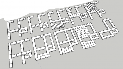

Скетч более или менее освоен
получилось по мотивам РТИК БК1, но попробовал ХК вынести справа, а не за плитой. Господа специалисты - посмотрите и рассудите - работоспособный проект?
И вдогонку пару (десятков? Smile ) вопросов:
1. как держится кирпич над, как я понял- это задвижка летнего хода, над ней собственно?
Заметил косяк с установкой ЗЛХ. Она посередке целого кирпича Smile Разберемся.
2. большая задвижка - это по сути вытяжка жара с плиты для теплого времени года? Если летом не пользоваться, то она не нужна?
3. огромнейшая по площади сечения труба, она такая нужна? У меня в бане печь (не колпаковая), но топка большая, "четверик" ВСЕ вытягивает. Здесь "пятерика" не хватит?
4.По поводу резки и четвертинок. Пробовал заменить все на 3/4. В итоге не знаю почему, но мне 3/4 не понравились и постарался максимально от них избавиться, может это не правильно?
5. Много перевязок на 1/4, но и в оригинале их тоже немало! Это очень плохо? Все углы старался перевязывать на 1/2
6. Попытка облагородить фасады с уходом от вертикальных швов в 2-3-много рядов, в виде скрытой перевязки - это нормально?
7. перекрытие над плитой - где пролет в 2,5 кирпича - если там вешать кирпич на 2 уголка, большая ли нагрузка и можно ли так делать. Уголок, например от кровати (с сеткой), что-то типа 3мм.
8. полочки-ниши - их убирание на скорость не влияют? Они вроде как больше декор + сушилки?

OdminvPe4ali
Зарегистрирован: Пт 4 Февраль 2011, 11:31
Сообщения: 15
Регион: Приближен к крайнему Северу
СообщениеДобавлено: Сб 19 Март 2011, 22:39 Ответить с цитатойВернуться к началу
Что-то тишина Sad
Если кто паникует - в архиве скетчаповский файл, заархивировал - ибо он 700 кб, и его не пропускает. Господа печники - гляньте пожалуйста! Embarassed
Сообщения: 10149
СообщениеДобавлено: Вс 20 Март 2011, 00:28 Ответить с цитатойВернуться к началу
раскидайте по рядам, будет для многих удобней смотреть

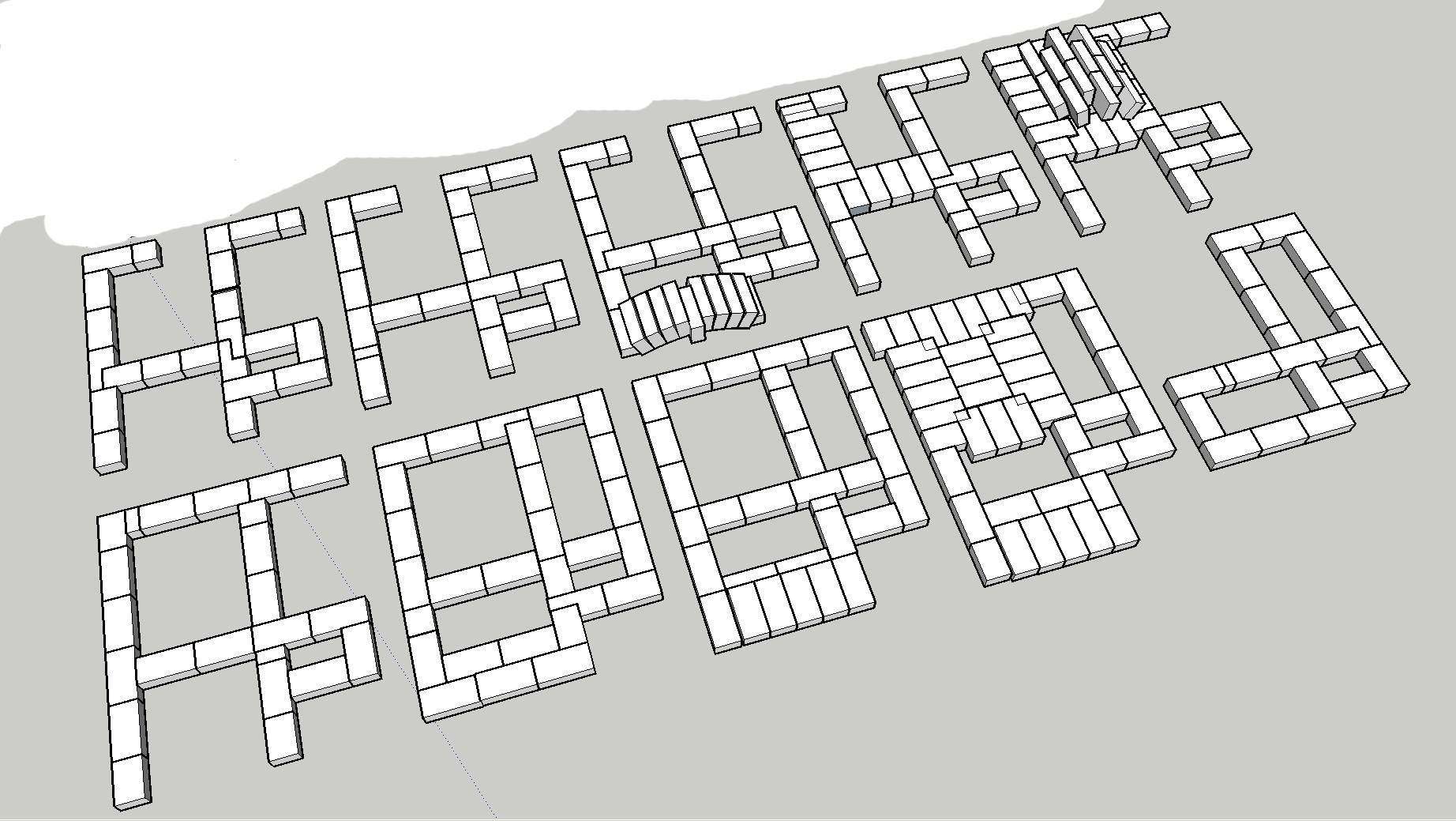

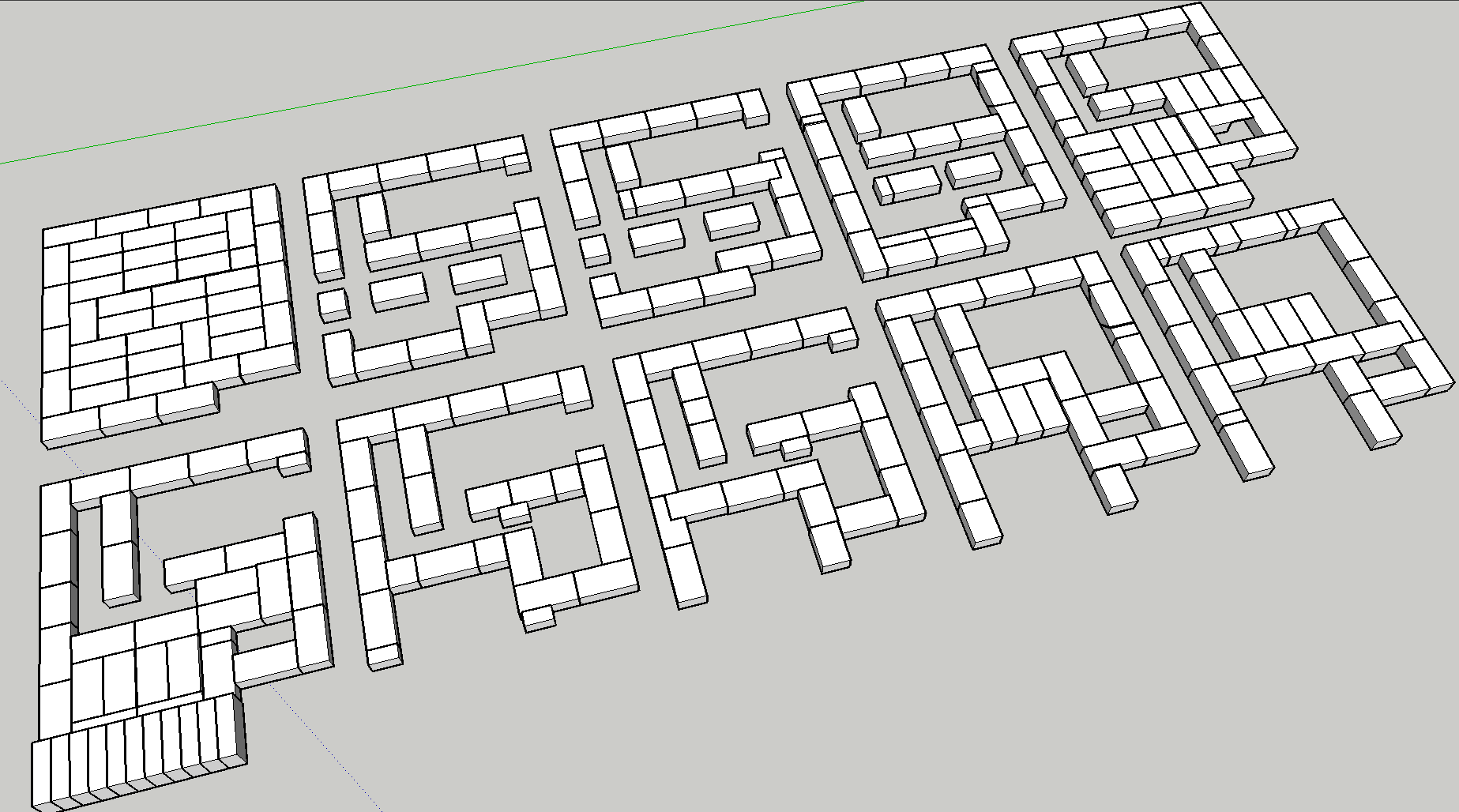

СообщениеДобавлено: Вс 20 Март 2011, 09:22 Ответить с цитатойВернуться к началу
Имеете ввиду вот так?
 Размер файла:  59.82 КБ
 Просмотров:  795 раз(а)
 Размер файла:  71.86 КБ
 Просмотров:  845 раз(а)
Павел Раст
Сообщения: 457
СообщениеДобавлено: Вс 20 Март 2011, 14:35 Ответить с цитатойВернуться к началу
Я такой же чайник, как и уважаемый автор - ни одной печки еще не сложил, поэтому и вопросы.. по моему уровню.. Где у вас на арке замковый кирпич? Кирпичей должно быть нечетное количество. Дырки около стен рядом с аркой - это, как я понимаю, то, что уже украдено до нас..)
Вычитал про камин в сободном доступе..
"Устройство камина не отличается большой сложностью, поэтому, зная принципы работы камина, особенности его конструкции и соотношение элементов камина, имея под рукой чертеж, любой человек, обладающий элементарными навыками каменной кладки, в состоянии построить камин своими руками.... При горении нагреваются стенки топливника и излучают теплоту в помещение. Таким образом, главные составляющие конструкции камина — это топливник и дымоход. Остальные элементы имеют свое предназначение в работе камина и обязательны к исполнению.
...Основание камина на уровне пола называется каминным столом. Он изготавливается из бетона или огнеупорного кирпича. Перед камином располагается предтопочная площадка. Ее выкладывают огнеупорным кирпичом с расшивкой швов. В некоторых случаях можно использовать красный кирпич, также с расшивкой швов. Сверху можно уложить предтопочный лист. Ширина площадки от портала — не менее 50 см спереди и не менее 25-30 см по бокам. Предтопочная площадка предназначена для защиты пола от возгорания." Ну и еще там есть про какой-то "зуб", про соотношения площадей и линейных размеров, про конусный дымоход зачем-то.. Лично меня больше всего зацепили слова "Остальные элементы имеют свое предназначение в работе камина и обязательны к исполнению. "
У вас не конусный дымоход. Зуба нет. Ширина площадки от портала вдвое меньше , чем рекоменовано (или вообще "допустимо", не знаю). Зато хорошо то, что камин с трех сторон ограничен стенками - отражательная функция у каждой. А может быть, и достаточно будет того объема колпака, чтобы дым от костра там поместился, а не выплыл в помещение - интересно будет узнать, когда построите.
OdminvPe4ali
Сообщения: 15
СообщениеДобавлено: Вс 20 Март 2011, 16:13 Ответить с цитатойВернуться к началу
to Павел Раст
Камин полностью взят без изменений с порядовки. Говорят работает и хорошо работает.
По поводу арок/дырок, та что внутри печи, половинок нет - просто не прорисовывал, поленился Smile но подразумевается что они там будут. И вопрос стразу - если арка длинной в 2 кирпича, то обязательно ее делать с перевязкой, т.е. с половинками?
Или дырки сверху арок? Та что в печи вроде как сверху засыпается песком, толченым кирпичом и сверху перекрывается.
Та что в камине - спереди - просто рисовать в скетче тонкие клинышки достаточно муторно.
И как я понимаю - по аркам - если она делается не из клинового, а обычного кирпича, то нижние грани кирпича подогнаны друг к другу очень плотно, почти без зазора, т.е. швы снизу ОЧЕНЬ тонкие?
А по поводу клина - слышал что должен быть, но в целом арка там показана, что она есть, но как получится на самом деле еще не прикидывал. И по количеству четному. Видел на фото четное количество и на сайте с оригинальными порядовками есть перекрытие портала на 6 кирпичей.
В данный момент очень интересует работоспособна ли печь, и все ли нормально с перевязками.
Так же в 14 ряду - левый верхний 3/4 кирпич, подразумевается брусок, а не целый, 3/4 бруски не прорисовывал, поэтому для "чертежа" воткнул целый.
В 19 ряду 3/4 тоже торчат по этой же причине.
Павел Раст
Сообщения: 457
СообщениеДобавлено: Пн 21 Март 2011, 05:03 Ответить с цитатойВернуться к началу
OdminvPe4ali писал(а):
to Павел Раст
.. рисовать в скетче тонкие клинышки достаточно муторно.
Камин кем-то протестирован - это уже большое дело, это хорошо. (А можно ссылку?)
Клинышки .. А перепиливать клинышки было бы не муторнее? На глаз вы их колоть не станете, значит по-любому придется проводить измерительные и разметочно-рисовательные действия, только не на диване лежа (как я сейчас, например)), а подлезая рулеткой по месту.. По мне, так чем подробне деталировка, тем быстрее монтаж будет, то же и плиты касается..
Печь ваша лично мне в целом очень нравится.. и топливник футерован отдельно стоящим шамотным колодцем, и камера догорания (она же варочная) объемная имеется, и летний ход имеется (и короткий - от плиты и сразу в трубу - что для прогрева трубы после долгого неиспользования печи удобно), и сухой шов тоже присутствует (если я правильно разглядел), и вытяжка над плитой есть для увода запаха от готовки, и задний щиток тоже удачно расположен - прямо как горячие газы , обтекая свод, вниз утягиваются - и все это в сторону спальной зоны домика -удачная планировка печи.. В общем, и разгорается, и варит, и печет, и отапливает. И компактная, 5 на 4,5 кирпича основанием.. И камин для отдохновения души..
По поводу порядовки.. Вот как вы разложили ряды на картинках, так скомпонуйте каждый из рядов в отдельный компонент - объедините кирпичи, принадлежащие каждому отдельному ряду, и присвойте каждому ряду свой собственный слой (добавьте, сколько надо штук, слоев в для каждого ряда в окне "слои") - тогда и вам, и всем остальным будет удобно снимая или ставя галочки, скрывать или открывать все ряды по очереди и проверять раскладку, перевязку и тд.
Насчет свода варочой камеры.. Мне так кажется, я бы именно такой расстановки важности придерживался, что преревязка важней всего, какие бы ни были, простые или клиновидные, кирпичи - и у вас присутствует. Потом идет точность подгонки нижних граней вплоть до тесного соприкосновения нижних ребер (если это обычные кирпичи) - все, чтобы раствор не выкрашивался, вкупе с равномерным(одинаковым) в каждом шве расхождением кирпичей и тщательным же заполнением шовного пространства. И наименее важным (именно в вашем случае, поскольку на свод по центру сверху большой нагрузки нет, да и сам свод невелик) четность-нечетность рядов, образующих свод.
Еще по поводу устройства свода. Чем и насколько плотно вы предполагаете заполнить треугольного сесения полости

OdminvPe4ali
Сообщения: 15
СообщениеДобавлено: Пн 21 Март 2011, 07:36 Ответить с цитатойВернуться к началу
Павел Раст писал(а):
Чем и насколько плотно вы предполагаете заполнить треугольного сечения полости между пятами , самим сводом и стенками? Если плотно засыпать песком, то каждый раз при нагревании нижняя часть свода будет давить на стенки наружу. Если слабо - то стоя на ребре, крайние кирпичи провернутся, дадут слабину в шве, и средние ряды арки просядут (если не высыпятся совсем).
Выделенные синим пустоты - их не будет, по моему разумению - или первый кирпич подрезается, чтоб он не на ребре стоял или еще из одного кирпича делается упор по форме синей штриховки. Я пока еще теоретизирую, думаю если начать делать, то все станет яснее. А засыпается свод сверху.
Порядовка взята со stove.ru . Поищите РТИК БК1.
По поводу
"По поводу порядовки.. Вот как вы разложили ряды на картинках, так скомпонуйте каждый из рядов в отдельный компонент - объедините кирпичи, принадлежащие каждому отдельному ряду, и присвойте каждому ряду свой собственный слой (добавьте, сколько надо штук, слоев в для каждого ряда в окне "слои") - тогда и вам, и всем остальным будет удобно снимая или ставя галочки, скрывать или открывать все ряды по очереди и проверять раскладку, перевязку и тд. "
Каждому ряду присвоен номер, просто он не собран в кучу.т.е. ряд это не один элемент их нескольких кирпичей. Но если в слоях тыкать галочки, то изчезает все строго по рядам. Но крутить можно по кирпичу в отдельности.
Т.е. снять галочки, а потом по одному ставить и будут появляться ряды по одному.
