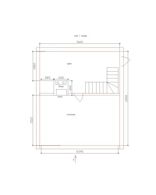

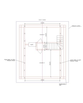

Здраствуйте!
Не могли бы вы подсказать мне пару моментов по устройстве печи в срубе...

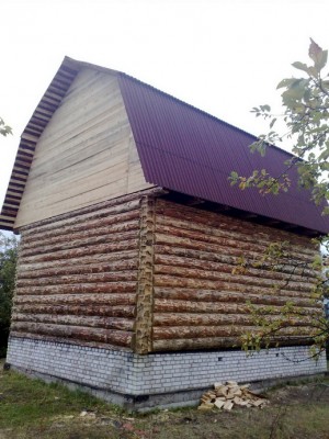

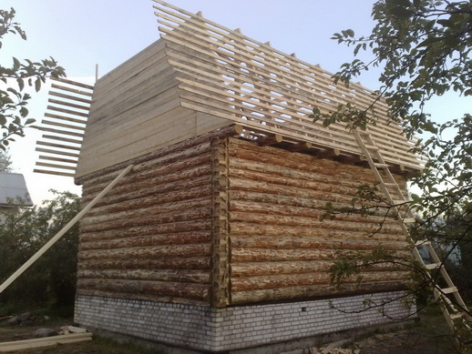

имеется бревенчатый сруб габаритом 6х7 (прикрепляю файлы картинки с планами) с кровлей из Ондулина.
-Хочу приезжать на дачу круглогодично, максимум зимой недели на 2-е в праздники и в выходные,
- хотелось бы отапливать и первый и монсардный (будет утепляться (думаю УРСА 100-150мм)) этажи.
- хочу на первом этаже в гостинной камин, а на кухне варочную панель.
теперь вопросы:

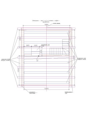

1.МОжно ли на перемычку бетонную положить с двух сторон фундамент под печку (на рисунке это не показано, но хочется для симметрии)?
2.Какую печь лучше поставить из систем Кузнецова (или может другой системы) в моем случае? Выбрал я пока ОвикЗк 5 (но почетал всякого, что мол слабовата она), подскажите подойдет ли она в моем случае?
3. Может ли печь ОвикЗк 5, а точнее своей трубой обогреть мансардный этаж?
4. Стоит ли вместо трубы ставить обогревающий щит на второй этаж, для того что бы зимой можно было легко спать на втором этаже с маленьким пребенком?
5. для того чтобы уствновить печь (см. рисунок) фундамент печи поподает на лаги 1 этажа (бревно д.150-200мм). Как так обрезать и закрепить лаги в данном месте , что бы не значительно ухудшить несущую способность лаги, которую предется распелить (точнее интересует, можноли отпилив центральную часть лаг, два внешних конца опереть на фундамент - вроде как читал что не желательно, тогда как лучше сделать этот узел)?
будь-те добры подскажите, а то лето не загорами и еще много что надобно запроектитировать!
Заранее благодарю.
Совмещенка - лаги 1-й, 2-й этажей и подвал - фундаменты
 Размер файла:  202.6 КБ
02-2 этаж
 Размер файла:  132.13 КБ
 Просмотров:  714 раз(а)

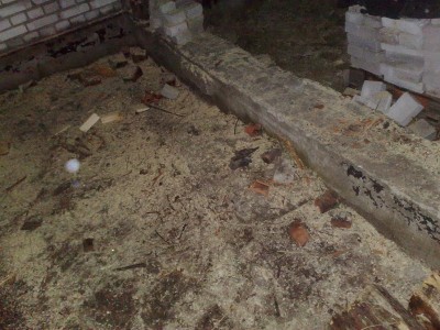

еще фото
 Размер файла:  176.46 КБ
 Просмотров:  857 раз(а)
 Размер файла:  119.04 КБ
 Просмотров:  870 раз(а)
перемычка
 Размер файла:  423.68 КБ
 Просмотров:  856 раз(а)

По п.1,5 - подробнее можно? Что имелось ввиду - труднопонимаемо.
В любом случае - при обрезке лаг(именно так называются опоры пола) необходимо компенсировать отсутствие опор и уменьшение сечения лаг (например при врезке "вполдерева").
Соответственно, при расчетном сечении лаг 150х200, суммарное сечение основной и дополнительной лаг должно быть таким-же, или более, в зависимости от ориентации лаги (Т.е. направленности нагрузки по сечению).
А - стена. Б - основная лага. В - дополнительная лага. Д поперечная опора. Г - обрезаная лага.

по п1. уточняю:
на рисунке "Совмещенка.." забыл указать перемычку, а именно имеется ленточный фундамент, и по середине проходит бетонная перемычка, в 70 мм от ориентировачного фундамента печи (см. рисунок)!
изначально я хотел на эту перемычку поставить фундамент печи, откопав его (ширина перемычки 250-300мм) добавив с одной стороны бетона с кирпичем и арматуроы 350мм и с другой так же 350 мм, и в длину (вдоль перемычки) 1000мм, так что бы получилась платформа 1000ммх1000мм.
в Таком варианте и печь пройдет между лагами 1-го этажа.
Но прочитав на форумах, что не желательно фундамент печи завязывать с фундаментом дома.
я хотел уточникть можноли перемычку использовать как чать фундамента под печь... а именно центральную её часть (грунт у нас там суглинок)?
также хотел знать можноли на фундамент как он сейчас запроектирован опереть лагни пола 1-го этажа? так как одна лага пола проходит прямо по середине фундамента печи и распелив её можно было бы не плохо на фундамент её положить двумя концами!
По рисунку спсибо идею вроде понял. но вот я думаю каким брусом делать всю обвязку, не посоветуете? у меня там лаги в виде кругляка пока от 150-250мм на глаз...
меня еще смущает как лаги соеденины с бревном стены, они врезаны на пол бревна.

По опоре печи на фундамент здания - это не очень хорошая идея.
В Вашем случае лучше про нее забыть вообще. Делайте конкретно один отдельный фундамент для печи.

Печь надо выбирать по объему/площади отапливаемого помещения. У Вас примерно 36*2=72 квадратных метра.
Если планировать проживание в самую холодную пятидневку, то требуется печь на 7Квт. ОВИК ЗК5 - это максимум 3,8Квт. Явно недостаточно.
Обогрев мансарды трубой - невозможен.
Либо делаете мощную печь на первом этаже +продухи для обогрева вентиляции мансарды в перекрытии, либо двухэтажную печь.
Придется предусмотреть также оборудование быстрого разогрева помещения, т.к. постройка не постоянного проживания. Видимо что-то типа железной буржуйки - булерьяна.
Хотя, если нет желания нюхать жженое железо - могу предложить вариант: кирпичная печь-конвектор (но это пока на стадии разработки)

Угу. Теплопотери голого сруба будут как раз на 4 Квт(и даже больше,если бревна меньше 30см). На мансарду не хватит.
Хотя, если Вы в -20 не собираетесь там жить - сойдет. Но чуть похолоднее - и ходить в свитере/фуфайке.
