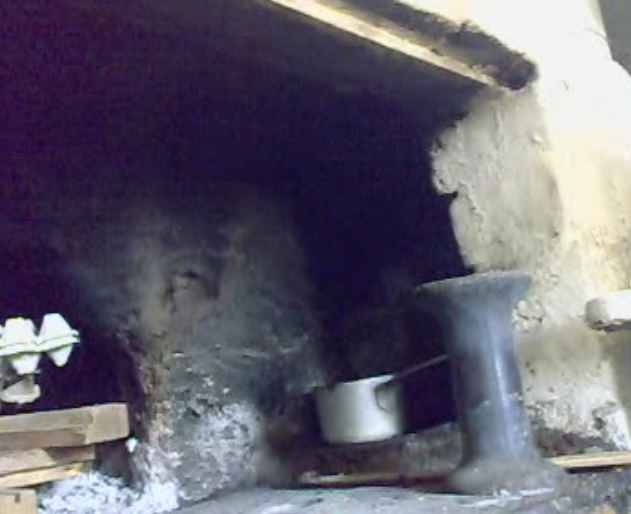

Хочу предложить кому интересно видеоклип (flash video file 24.6 мв) о глинобитной Русской печи.
http://rukamin.ru/free/glinobitnaya.flv (24 мБ)
Работая прошлым летом в одном хозяйстве услышали от местного сторожа, что у его отца в избе стоит Русская глинобитная печь которой около 60 лет, да ещё в рабочем состоянии. Не думая ни минуты попросили его устроить нам экскурсию.
Хозяин печи Иван Константинович оказался довольно таки суровым 89 летним дедом и поначалу не шибко довольным нашему визиту, но потом разговорился. И хоть рассмотреть печь со всех сторон не получилось Иван Константинович рассказал о том как строилась печь.

Вкратце опишу словами.
Печь начали строить в начале лета. Делалась опалубка, место откуда брать глину указывал печник.
Глина бралась природной влажности без каких либо добавок воды, песка. Опалубка распиралась со всех сторон и 2 мужика послойно трамбовали глину на что уходило около 5 дней ( к этому моменту относились очень тщательно).
Труба тоже делалась из глинобита только в виде кирпичей, на чердаке труба переходила в боров который переводил трубу под конёк (для исключения протечек крыши).
Боров лежал на деревянных балках и всевозможных подпорках на что по современным меркам было дико смотреть, и тем не менее всё это простояло и работало около 60 лет.
По окончании формования печи её не трогали в течении всего лета за исключением когда периодически в процессе сушки подмазывали усадочные трещины в борове и трубе.
К концу лета как рассказал Иван Константинович печь начали протапливать по одной "берунье" (охапка дров) в день, причём внутреннюю опалубку не убрали, а просто выжгли. На полную мощность печь стали топить только к концу ноября.
Вот так относились к технологии постройки печи в прошлом, потому и прослужила она людям так долго.
Часто встречаю объявления "кладу печи 1-3 дня" - бойтесь таких печников.
Маленькая шведка из изразцов кладется за один день, сушиться дня два и потом можно топить вовсю.
Сообщения: 6016
СообщениеДобавлено: Ср 21 Декабрь 2011, 17:25 Ответить с цитатойВернуться к началу
Глинобитные РП старались возвести за один день по причине простой - сложно обеспечить равномерную влажность вчерашних и сегодняшних "буханок" - кусков нарезанной природной (подготовленной) глины. Как исключение - укрывали вечером влажными - НЕ МОКРЫМИ холстинами.
Буханки уминали киянками из березовых пропаренных капов.
Все неровности в тот же день убирали плоскими строжками, выравнивая стенки печи.
Свод РП выбивали на кружале из цельного листа - глиняного мата(одеяло).
Кружало не снималось, а просто осаживалось в процессе высыхания глины путём выбивания клинышков.
Сжигали только халтурное кружало, качественное делалось из пропаренной древесины и припитанной маслом - чаще животным жиром, служило не одному поколению печников, являлось молодому мастеру наследством от бати - деда.
