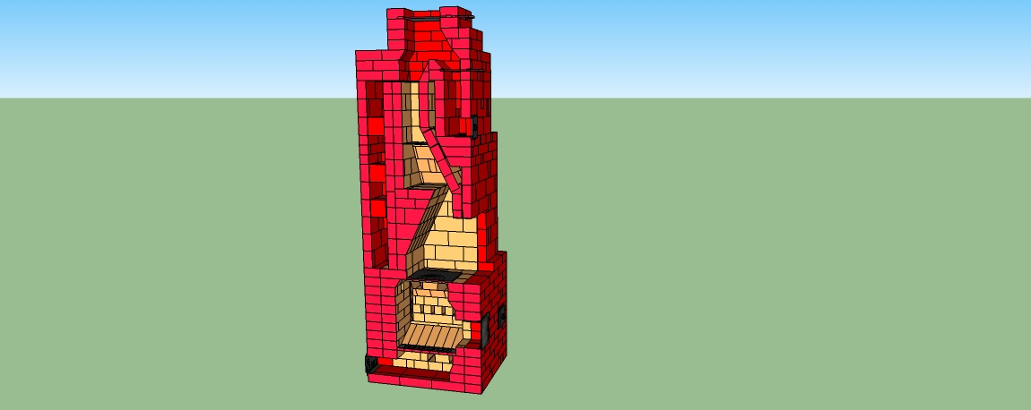

Александр спасибо за рекомендации. Печь расширять больше нельзя (для этого заказчика). В принципе можно колосник положить как ты рекомендуешь и СШ сделать меньше.

Нужно уменьшить переточные каналы до 16см, тогда и в этом варианте, можно 4 выходных отверстия сделать.

Александр, а почему у вас второй колпак на ребро? под отделку?
А если сделать на плашку? Тогда можно сердечник сделать отдельно, а наружную часть отдельно, а верх перекрыть уголком Smile 65-м, например.
Сделал с одной стороны. Александр, ты так имел ввиду. И добавил два прогара в подъемные каналы.

На ребро потому, что отапливаться дача будет весной и осенью, для быстрого прогрева. Размеры дачного домика пока не видел, заказчик сказал размеры самой печи, если что, переделать печь на другой размер из готового проекта проблем не будет.

Печь после доработок. Колосник и под решил оставить таким каким был.

Еще доработано с общими усилиями. Я думаю еще не конечный результат. какие будут комментарии?
