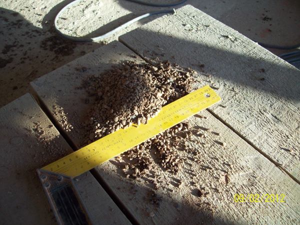

Имел неосторожность применить Боровичевскую глину.
Не понравилась. На вид серая,как цемент и похоже много песка,но главное.
Рекомендуют шов 3мм. для большей прочности, но в мешках не сеяный песок. Вот такой. Это малая часть из того ,что выбрал.

Игорь 2
Сообщения: 1006
СообщениеДобавлено: Пт 10 Февраль 2012, 08:50 Ответить с цитатойВернуться к началу
Несколько раз строили на Боровичёвской смеси "СПО" - особых проблем не было, один раз пришлось добавлять немного глины. А вот нынче заказчик завёз "Огнеупорснабсервис" тоже Боровичи. Вот видео http://youtu.be/gXVG3PhgPd4 .
Ну и фотка в тему
 Размер файла:  84.86 КБ
 Просмотров:  1367 раз(а)
