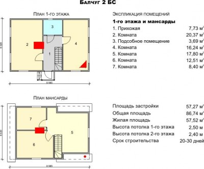

Собираюсь заказать дом - http://www.zod.ru/catalog/236/view/1133/
Как посоветуете топить? Желательно оба этажа.
Брус будет 150.
Какие конструкции печей посоветуете?
На плане то что подсобное помещение - будет санузел с душем, эксплуатация дома - сезонная, с редкими наездами зимой - дача.

Поищите проектировщиков, которые сделают проект дома под печное отопление с тем же набором помещений, но с одним печным агрегатом - камино-печь, например! 42 квадрата первого этажа греть двумя печами - расточительство!!! А двухэтажную печку с камином рассчитать и возвести - не проблема! И советов и мастеров Вы здесь найтёте!!! Дерзайте!
vova230
СообщениеДобавлено: Чт 17 Февраль 2011, 22:04 Ответить с цитатойВернуться к началу
Если совсем незначительно изменить планировку, то можно делать двуэтажную печь. Наверное с двумя топливниками лучше.

[Поищите проектировщиков, которые сделают проект дома под печное отопление с тем же набором помещений
Проект, собственно, есть - я ссылку дал. Он удачен и набором помещений, и зонированием - коридор с лестницей делит дом на 2 зоны - отдыха и дневную.
Вот теперь потею над вариантами отопления. Понятно что котел и батареи решат задачу, но хочется кирпичное..
А эскизик планировки можно?

Вот коридор и вносит свои поправки на проект отопления.
Раз две зоны, так и делайте: слева зимний вариант, справа осенний.
Результат - в комнате слева зонирование печью, можно двухэтажной с раздельными топками; справа поставить дополнительно, например какую нибудь печь быстрого прогрева.

Дачных домиков такого масштаба в инете не мало... даже такой, или подобной площади. Увязываются 2-3 отапливаемых помещения вместе, для отопления одной печью, не сложно - стоит только сместить в один из углов дома санузел с прихожей, а в простенок между спальней и кухней-гостинной поместить печь отопительно-варочную (кухня) с камином (зал-гостинная)

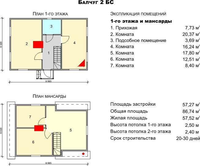

Вот так например? Прямоугольник - печь, тругольник - печь-камин типа меты?
 Размер файла:  46.24 КБ
 Просмотров:  802 раз(а)
Сообщения: 10141
СообщениеДобавлено: Вс 20 Февраль 2011, 14:46 Ответить с цитатойВернуться к началу
примерно так и да

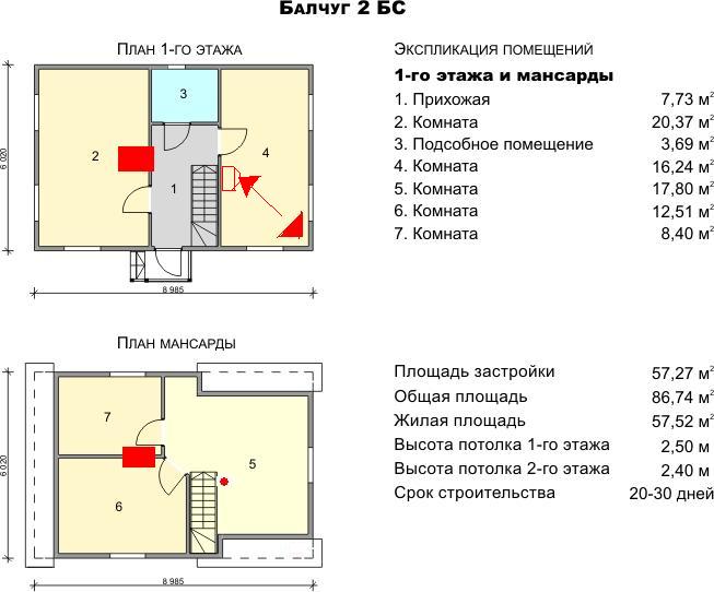

вот только камин лучше приблизить к коньку кровли, т.е. сместить с угла
например ближе к лестнице на второй этаж

примерно так и да
Вот так??
 Размер файла:  46.84 КБ
