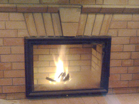

у кого есть опыт или идеи - как перекрыть эркерную дверку? кроме варианта с клиновыми кирпичами. вот такую
клиновой замок я уже рассмариваю как вариант - понятно что прочно применял не раз (на фото). волнует другой аспект - Эркер он же изгиб стекла как бы- 12 см кирпича перекроет его? по идее дверь утопица в очаге ..

Клиновый замок надежнее всего. Можно по металлу перекрыть, но это намного хуже.

металл отметаетца - незачем мне лишние движения в топке =)

Утопи дверку хотя-бы наполовину в кладку облицовки, а арку выдвинь по факту.
