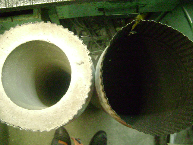

Предлагаю ознакомиться с принципиально новой модульной системой дымоходов с применением вермикулита. Наша компания занимается производством данной продукции с 2007г. О продукции в целом: Трубы дымовые и соединительные детали из цементно-вермикулитового раствора, предназначенные для удаления дымовых газов от промышленных и бытовых тепловых установок с рабочей температурой отводимых газов до 800 С и кратковременным повышением температуры до 1200 С, в I-V ветровых районах в соответствии с со СНиП 2.01.07, в районах с сейсмичностью до 9 баллов включительно, с расчетной температурой наружного воздуха от минус 40 до плюс 40С.
Сразу отвечу на типовые вопросы, которые возникают при первом знакомстве с нашими трубами:
1) Какой материал внутри трубы? - Вермикулит. Сталь в любом ее виде не применяем. Это основная идея самой технологии.
2) Какой материал снаружи? - Оцинковка, нержавейка.
3) Толщина вермикулита - 40-50мм в зависимости от диаметра трубы.
Готов ответить на ваши вопросы.

Если под понятием "секции" понимается прямая труба, то для на 1 стандартного модуля:
1) По оболочке - 1000мм
2) По вермикулиту - 920мм.
Соединяется на жаропрочный герметик по образу и подобию Шиделя (наносим на соединяемые торцы модулей).
Справочно массы 1 метра трубы диаметра:
120мм 9,200кг;
150мм –10,700кг,
200мм – 15,700кг,
250мм – 17,000кг,
300мм – 21,000кг.

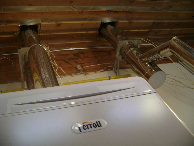

А с каким сэндвичем сравнивали, можно узнать, еще вопрос, как быть с горизонтальными участками Вашего дымохода и как связывается между собой Ваш сыпучий "вспученный вермикулит" Question Exclamation Что в Вашем понимании "качественный сэндвич" ?

В описании указано "Основная характеристика: Допускается пропускание труб внутри помещения и через потолочные и крышные перекрытия, в том числе деревянные, в соответствии с правилами противопожарной безопасности".
Взглянуть бы на пожарный сертификат? На результаты испытаний!
Как такой трубой проходить деревянные перекрытия по ППБ? Есть модули, утолщающие стенки трубы?
Сколько раз выдержит возгорание сажи? как разрушается при этом?

По горизонтали вопроса не понял??? Что именно спросите, пожалуйста точнее?
Это жаропрочный бетон.
Мы сертифицировались до вступления в силу настоящего тех регламента.
В прежней процедуре пожарной сертификации дымовых труб нашей технологии места не было.
Процедура эта не только дорогостоящая, но и очень длительная. Этим вопросом мы занялись без малого 9месяцев тому назад
Вчера наш представитель в Москве передал образцы испытательную лабораторию.
Сами ждем с нетерпением. Smile
По испытаниям, которые мы делали в лаборатории в Новосибирске могу предоставить протоколы.
В личку адрес почты бросьте мне.
По СНИПу и по СП - иными словами по действующим нормативам.
Нет таких модулей нет. Всемодули с ровными гладкими поверхностиями.
Максимальная температура эксплуатации модуля - до 1100С. Вермикулит спекается при 1350С.
На тех испытаниях что мы проводили с подобными режимами - разрушить не смогли.
Протоколы будут - будет подробное инфо - обязательно поделюсь.
По договоренности с лабораторией испытания будут проводиться до наступления любого из предельных состояний модуля, чего методика не требует.
В режиме 400С - до достижения t-ры 140 в среднем, 180С точечно, 220С в любой точке.
В режиме 1100 (возгорание сажи) - до потери плотности (трещины, сколы, прогорание)
Это значит, что нам выдадут протоколы, не только на предмет соответствия тех регламенту, но и данные о предельных нагрузках и максимальных возможностях модулей.

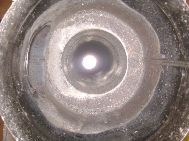

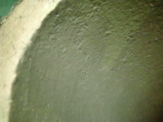

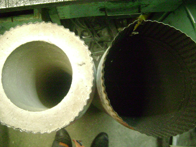

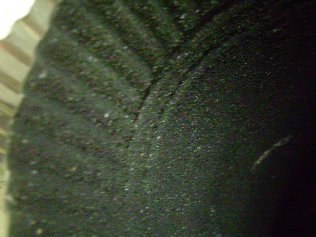

А как чистить данные дымоходы механическим способом-ведь вермикулит рыхлый материал,даже с любыми вяжущими компонентами?
Чистка жесткими щетками ему действительно противопоказана. Против природы не порешь. Но та же природа материала одной рукой берет, другой дает. Very Happy

Дымоход перед чисткой требует осмотра.Вот что мы традиционно видим в наших трубах:
 Размер файла:  131.9 КБ
 Просмотров:  1046 раз(а)
 Размер файла:  117.84 КБ
 Просмотров:  1021 раз(а)
 Размер файла:  124.44 КБ
 Просмотров:  1156 раз(а)
Последний раз редактировалось: Станислав Визе (Ср 23 Февраль 2011, 20:55), всего редактировалось 1 раз

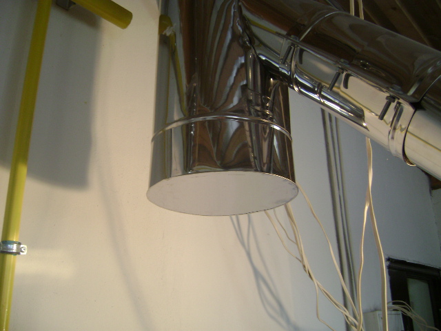

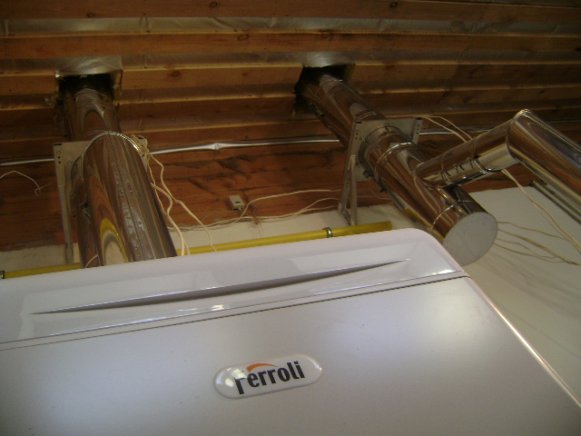

Вот наши главные экспериментальные дымоходы на газе:
Конденсатоотводы без отверстий.
Установлен на 55Квт Ferroli.
Температура выхлопа 115С. Внешняя температура трубы + 22~23С (комнатная).
Эксплуатируется с 2007г.
 Размер файла:  143.46 КБ
 Просмотров:  1022 раз(а)
 Размер файла:  140.8 КБ
 Просмотров:  1072 раз(а)
 Размер файла:  139.16 КБ
 Просмотров:  986 раз(а)
