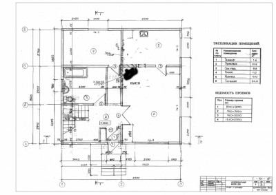

Пытаюсь определиться с конструкцией каминопечи.
Печь будет стоять в доме с постоянным проживанием Площадь дома 134 м2 площадь комнаты 27 м2 81 м3. Основная система отопления в доме котел и батареи. Каминопечь нужна как декоративный элемент а также в качестве резерва, а в друг газ и электричество отключат.
Установка планируется в углу.
Дверца у каминопечи должна быть стеклянная!!!
Рассматриваю следующие варианты:
1. ОИК 19Ф с изменением размера топочной камеры для установки дверки большего размера.
http://www.stove.ru/index.php?lng=0&rs=143
2. Как я понимаю печь противотока. http://www.kamin-magazine.ru/journal...ecial/kaminope
3. Примерно тоже самое что и пункт 2 но есть отличие в конструкции.
http://www.pechkiinfo.ru/books/pech_...lection/01.php
4. Каминопечи Юхани Кеппо
http://forum.stovemaster.ru/viewtopi...EA%E5%EF%EF%EE
Нужен совет что всетаки лучше подойдет для данных условий сам склоняюсь к варианту 2 или 3.
P.S.
Каминопечь будет располагаться в углу, так как печ прямоугольная то по диагонали, стена за печью будет защищена слоем негорючего материала.

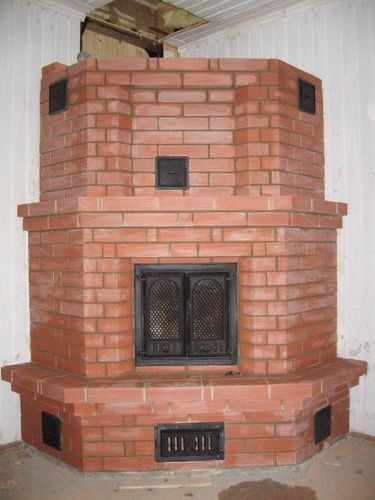

Безусловно нужно делать треугольную угловую каминную печь по системе Кузнецова. Зачем делать за печью "пъяный угол"? По дизайну это уже вопрос вкуса. Например так:

То есть как я понимаю за основу брать ОИК 19 Ф, делать ее угловой, и изменить размер топки в большую сторону. Правда не могу понять чем печью по системе Кузнецова лучше Финской каминопечи, у финки как я понимаю идет перегрев верхней части, а как данная проблема решена у Кузнецова, сколько смотрю не пойму.

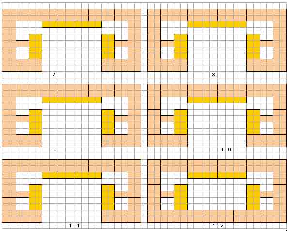

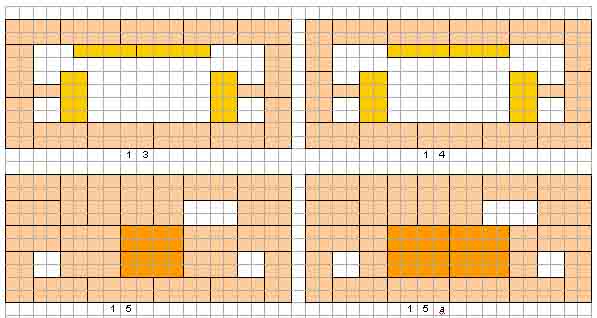

niaspb
Зарегистрирован: Пн 21 Февраль 2011, 16:32
Сообщения: 5
Регион: SPB
СообщениеДобавлено: Чт 24 Февраль 2011, 11:45 Ответить с цитатойВернуться к началу

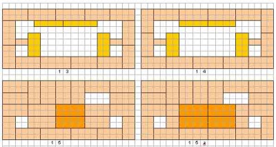

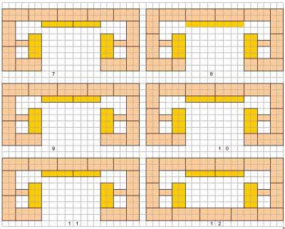

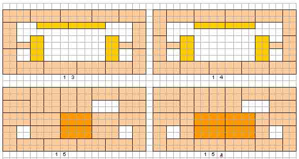

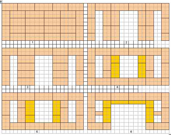

Вот попробовал нарисовать, только не пойму как перекрыть 15 ряд.
 Размер файла:  42.72 КБ
 Просмотров:  906 раз(а)
 Размер файла:  60.22 КБ
 Просмотров:  871 раз(а)
 Размер файла:  61.07 КБ
 Просмотров:  860 раз(а)
Андрей Федоров
Сообщения: 169
СообщениеДобавлено: Чт 24 Февраль 2011, 12:35 Ответить с цитатойВернуться к началу
Проблема в том, что настоящая ОИК, да еще угловая, с сухим швом, катализатором, подачей вторичного воздуха, правильным перекрытием топки, довольно сложна в исполнении. Тут практический опыт нужен, а иначе дров наломаете. Нужно либо остановиться на стандартном варианте каминной печи с сайта Кузнецова без переделок, чтобы ничего не испортить, либо поручить реализацию индивидуального проекта, под ваш конкретный случай, профессионалу. А если уж непременно самому хочется руки приложить, то нужно сначала поподсобничать кому-нибудь, при сборке такой печи.
Сообщения: 5969
СообщениеДобавлено: Чт 24 Февраль 2011, 17:05 Ответить с цитатойВернуться к началу
Накосячить "с первача" более чем реально!!! напроситесь подсобником к Мастеру, хотя бы один раз...
