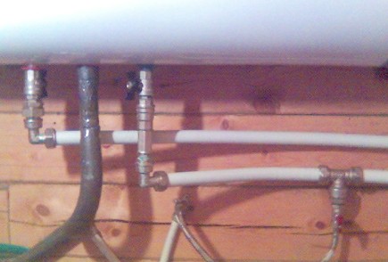

СообщениеДобавлено: Сб 26 Февраль 2011, 15:23 Ответить с цитатойВернуться к началу
Шура,подпитка из водопровода у Вас на фотке запитана на подаче(обозначена цифрой 1).Обычно на обратку подпитывают. Может я чего то не понимаю,обьясните,пож. Confused
СообщениеДобавлено: Сб 26 Февраль 2011, 16:34 Ответить с цитатойВернуться к началу
Я переделал тогда ещё...
 Размер файла:  30.13 КБ
 Просмотров:  879 раз(а)
Александр Климкин
Зарегистрирован: Пт 18 Февраль 2011, 16:53
Сообщения: 81
Регион: г.Шахунья Нижегородская обл.
СообщениеДобавлено: Сб 26 Февраль 2011, 18:56 Ответить с цитатойВернуться к началу
Вот теперь все понятно,подпитка через обратку поступает,вроде обратный клапан стоит после вентиля,чтобы подпитка только в одном направлении шла-на регистр.На этом форуме немножко непонятно присутствует ли пользователь или нет, на Строители -инфо красным шрифтом выделяется имя пользователя,если он на форуме.

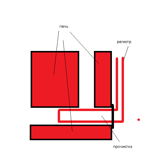

СообщениеДобавлено: Сб 9 Ноябрь 2013, 07:38 Ответить с цитатойВернуться к началу
Лучше в верхних рядах, первого колпака - там горячее.
Мой регистр, на старой печи, стоял в нижней прочистке, было похуже чем сейчас (накопитель тот же).
Главное не вскипятить!
Скажите пожалуйста ,а регистр в прочистке у вас стоял так как на рис .Я правильно понял?
