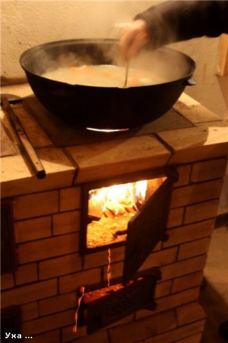

На кой ляд надо было делать трубу из шамота??? ,и витебский в печи через год интенсивной топки будет сыпаться. А через год топки слой пепла в лежанке будет составлять 10 см. Похоже развод на деньги!

Андрей, по трубе из шамотной плитки с изоляцией асбестом свое предположение высказал здесь, думаю, что это оправдано в данной конструкции подовой печи.
Но вот пропорции печи больше подходят под определение открытого камина/мангала, чем русской печи. Нарушены все соотношения свод-устье-горнило, в чем хозяин полностью согласен.
Витебский на открытый огонь может и выдержит (есть РП со сводом из витебского, 6 лет дом греет зимой ), а вот подовый скорее трескаться начнет.
Про засаженность печи, каналов и лежанки мнение высказал и ранее. Тем более заказчик стал топить печь не так, как на фото топил печник. Поэтому и подпахивает в доме продуктами сгорания (со слов хозяина).
Ну и готовится еда в мангале не как в печи, тем более русской, с излучением от свода и теплом от пода, а только с подового тепла и обложенного горшка углями.
Сдается мне, что так же как и с печью, готовит в ней не сам Иваныч, а кто то из женского пола и приглашенных гостей, судя по обилию фотографий на кулинарных форумах. Поэтому, с его же и слов, мол печь со своими обязанностями справляется, вопрос: откуда ему знать? Еда готова, репортаж сделан. Копирайт поставлен. Кушать подано.

Вот второй "шедевр" того же мастера с высшим печным образованием. Ведь делал для квалифицированного повара и последний не подсказал ему, как вставлять казан в печь. Позже произошла модернизация установки казана.
Работа этой печи так же вызывает сомнения, судя по закопченности над дверцей и обилию несгоревшего и недогорающего угля в топке.
впрочем и не все сгорает на поду в мангале, судя по фото не убранного пода
приготовление пищи идет однобоко с пода и от углей, это видно по пригоревшей каше и карасям в сковороде, хотя хозяин ссылается на неправильную посуду Very Happy
супы, борши и щи кипят однобоко, но главное чтоб не выкипали
Все мои замечания не ради того, о чем говорит Иваныч. Я высказал свое мнение по конструкции печи и готовки в ней на основе своего опыта приготовления пищи на углях, открытом мангале и в хлебной камере печи, наиболее приближенной горнилу РП. Поэтому и пирожки и хлеба я выпекаю, а супы, щи и каши томлю, мясо же тушу Smile

Как славно все начиналось -"хочу услышать мнение". Ваши слова? Вы услышали мнение без преукрас, а именно то, чего мне не понравилось в данной конструкции печи.
Вам и возразить нечего. Каша сгорела, караси усохли. Факт. И с ним вам гордыня не позоляет согласиться, может просто из за того, что вы не ели томленых продуктов? Или все же выходит, что не вы мастер всех кулинарных шедевров?
По конструкции печи мнение мастера и не обязательно, достаточно отзывов потребителя. Вы же не будете отрицать, что плита под казан претерпела модернизацию?
Да и по мангалу, что уж стесняться. Скажите, что есть. Подтвердите мое мнение или опровергните его. В части нарушения пропорций печи и подтасовку мангала за русскую печь вы уже согласились. Осталось еще немного.
А мастера я ни коим боком не "обсирал" по вашему выражению. Работал человек на совесть, конструктив интересен.

Евгений, но шамот на крыше не очень хорошо - намокнет, замерзнет и так пока не разорвет или я не прав?

Андрей, и это так же. Шамот имеет пористость до 25% против 8% керамического. Но труба дело поправимое и делалась она по всему видно из "неоприходованного" кирпича, поскольку даже свою угловую печь под казаны хозяин назвал "побочным продуктом". Ну чтоб не пропадало.
