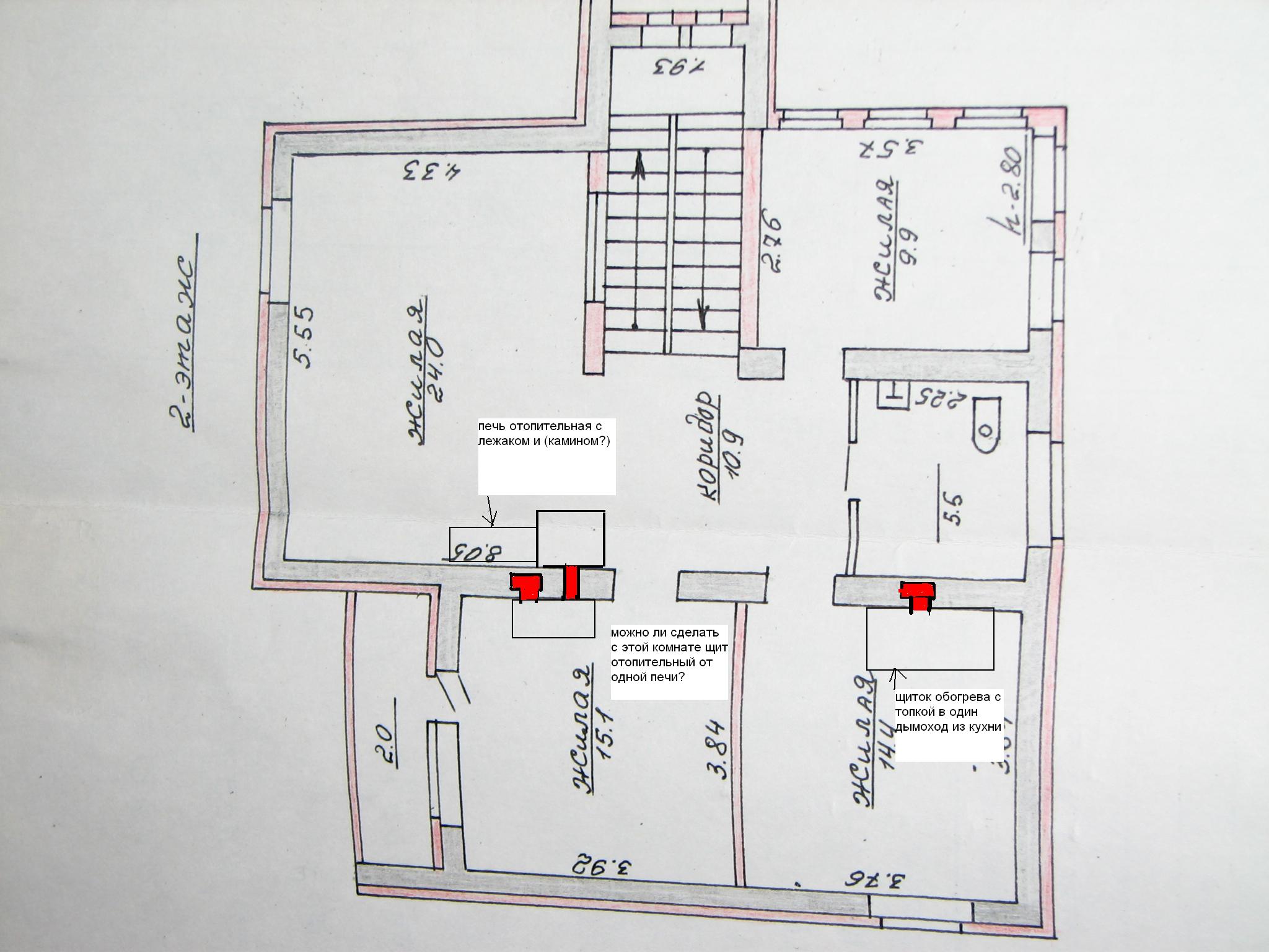

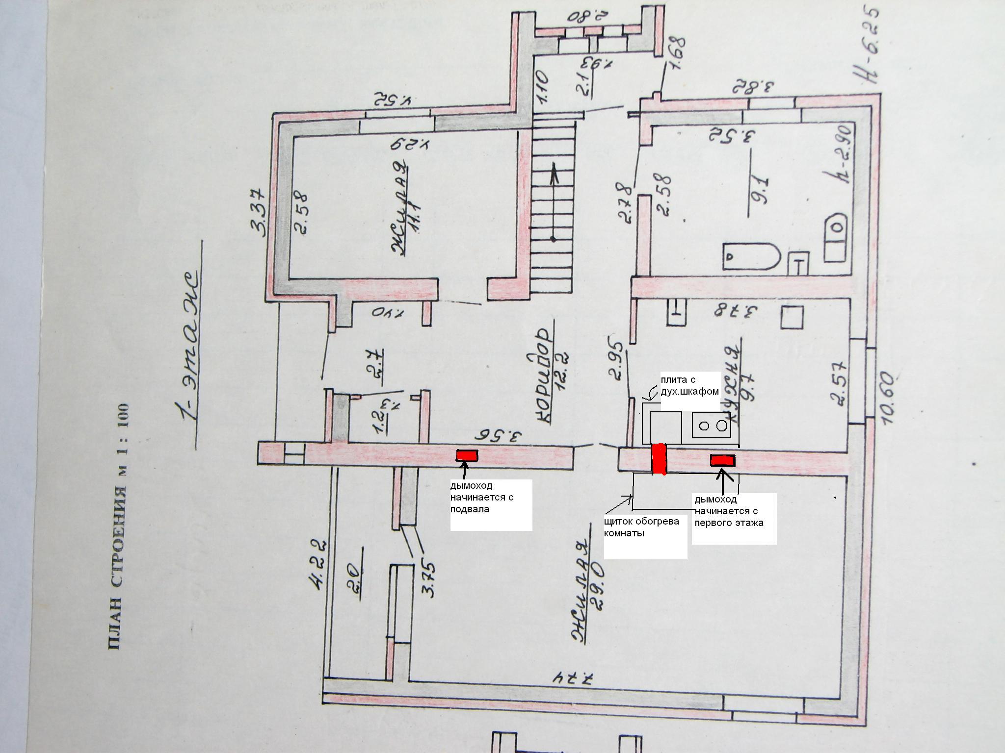

здравствуйте всем! вопрос простой: можно ли построить печь отопительную на 2-м этаже, и на 1-м, а топку в подвале? ж/площадь дома 160 м. кв. есть два дымохода в капитальной стене, разнесены на 5-6 метров, сечение дымоходов в кирпич. дому 15 лет. может был опыт у кого нибудь? если можно конкретный ответ с чертежами.

уточненная схема желаемого. проблема в нестандарнном решении. на кухне надо сделать плиту с дух. шкафом, а отопительный щиток вынести через стену. это возможно? то же и на второим этаже : зал-спальня. во второй спальне отдельный отопительный щиток. длина дымоходов около 9 м.
второй этаж. отопительная с лежаком, через стену отопительный щиток?
первый этаж. кухня с плитой , через стену на против отопительный щиток. можно ли так?

В предложенном вами лучше вмонтировать печи в перегородки. Варианты с проходами сквозь стену имеют множество неприятных моментов в виде длинного канала с отложениями сажи, которую трудно чистить в таких местах.

да , только в том и сложнось. перегородкам уже 15 лет, они несущие. я так мыслю, тут нужен творческий подход, интересная идея. жаль, у меня опыта ноль... были люди... 300 лет назад Зимний дворец воздухом отапливали...

А перекрытия выдержат?

да это тоже вопрос. у меня стандартные плиты перекрытия. надо знать вес печи, возможности по весу плит.

Если внизу стена 1 полтора кирпича и не засыпная, то выдержат... статическая нагрузка в армированных плитах 600х120 - до 4 тн. (причём - посередине!!!), так утверждают купцы и заводчане Twisted Evil

Планировка реальная!!! Печное отопление вполне возможно как типовыми с сайтов, так и по индивидуальному проекту...
