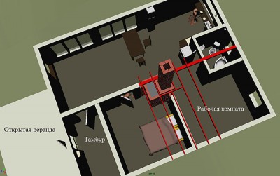

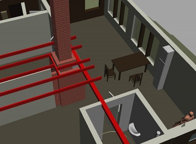

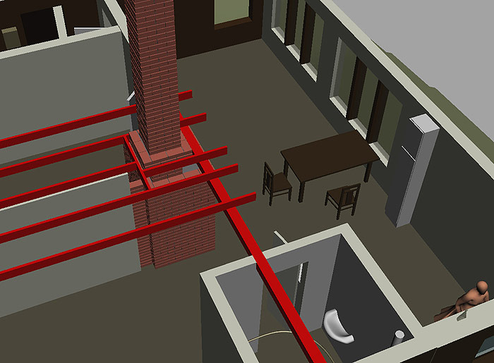

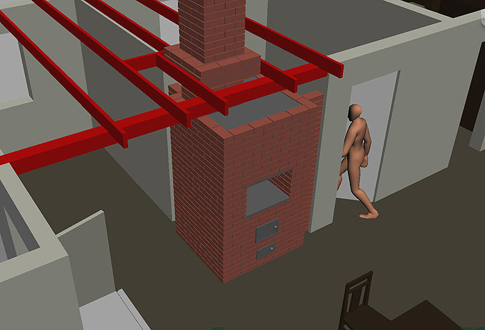

Добрый день уважаемые Мастера!
Пожалуйста помогите разобраться - чего можно хотеть в нашей ситуации ?
Построили каркасно-щитовой одноэтажный дом-дачу.
И, после годового штудирования Вашего Форума, тоже теперь хотим сложить печь своими руками.
Просим помочь :
1 - определиться с выбором печи
2 - рассчитать или отыскать может быть готовый проект (порядовки)
Пожелания к печи:
- Система И.В.Кузнецова,
двухколпаковая отопительно-варочная, безо всякого дизайна, с или без ХК.
Конструкция дома:
каркас, все стены пол и потолок утеплены 15-ю сантиметрами Роквула.
Чердак - без утепления. Окна - двухкамерные стеклопакеты, одно из стекол - энергосберегающее.
Плита фундамента для печи - армированная 120 х 120 х 20 см (при необходимости будет увеличена)
Площадь отапливаемая печью:
- совмещенные гостиная-кухня (36.5) и рабочая комната (12.3) = 48.8 кв.м
- спальня - 13 кв.м
Высота везде - 2.53 м
Душевая-туалет и тамбур отапливаются электричеством.
Проживание - постоянное с апреля по ноябрь и непостоянное - зимой.
Заранее СПАСИБО за ЛЮБОЙ ОТВЕТ !!!

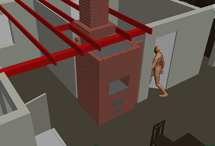

на эскизе - не печь - "рыба", только для визуализации возможных габаритов печи (120 х 120 см)
и показать желаемое место выхода трубы относительно балки и потолочного бруса - вырыв красным цветом.

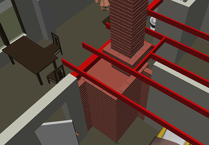

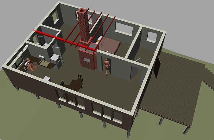

Еще две картинки.
 Размер файла:  88.71 КБ
 Просмотров:  822 раз(а)
 Размер файла:  74.17 КБ
 Просмотров:  821 раз(а)

Лучше все-таки две печи на такую площадь

- Спасибо Борис !
- Почему вторую, а не помощнее "первую"?
Boris759
Сообщения: 272
Регион: Belarus
СообщениеДобавлено: Сб 5 Март 2011, 21:00 Ответить с цитатойВернуться к началу
Пардон,неправильно посчитал. Надо было написать общую площадь. Можно одной отопить.Думаю фундамента хватит
Сообщения: 6062
СообщениеДобавлено: Сб 5 Март 2011, 21:03 Ответить с цитатойВернуться к началу
алекс 10 писал(а):
- Спасибо Борис !
Борис то прав! Чтобы прогреть 100 квадратов, ПЕРИМЕТР печи (если не ставить вторую) не должен быть меньше 7-ми!!! метров... Sad А за лучшее - 8,4 метра=34 кирпича!!!
А у Вас - 4,4м, минус перегородки!!!
А не рассмотрите ли такой вариант: отопительно-варочная печь продолжена отопительным щитом двухколпаковым... - горячая стенка между спальней и рабочей комнатой!!!Вот тогда - прогреет! Smile

Спасибо и Борису и Андрею Алексеевичу!
У нас не 100 а 62 квадрата. И добирать в холода планируем конвектором - "дешевыми ночами" - двухтарифно. Плюс: можно отгородить рабочую комнату легкой перегородкой - будем работать в гостиной - остается 44 кв.м.
И с вариантом отопительно-варочной печи, продолженной двухколпаковым отопительным щитком - будет интересно ознакомиться-подумать.

СообщениеДобавлено: Сб 5 Март 2011, 21:53 Ответить с цитатойВернуться к началу
Модераторы жалеют заказчиков - не требуют сразу всех исходных размеров - ДЕМОКРАТИЯ!!!
44 квадрата Вы прогреете легко на фундаменте 120х120. И со щитом можно не заморачиваться...
Но, если не выберете ничего из уже готовых порядовок, пишите - какую плиту варачную хотите, нужна ли хлебная камера ("по чистому", али "по чёрному"), дверца топочная будет со стеклом, или как, какой модели дверца...будете ли оформлять дверцу топочную в виде портала камина, или просто - как в обычных печах???
Вот сколько вопросов... и это ещё не все... Smile

СообщениеДобавлено: Сб 5 Март 2011, 22:44 Ответить с цитатойВернуться к началу
...44 квадрата Вы прогреете легко на фундаменте 120х120. И со щитом можно не заморачиваться...
Но, если не выберете ничего из уже готовых порядовок, пишите - какую плиту варачную хотите, нужна ли хлебная камера ("по чистому", али "по чёрному"), дверца топочная будет со стеклом, или как, какой модели дверца...будете ли оформлять дверцу топочную в виде портала камина, или просто - как в обычных печах???...
- До сего дня - не попалась печь без духовки, без камина, без хлебной камеры, без ниши с полками над плитой и в плане поближе к 120 х 120 см, или несколько больше.
Хотя некоторые проекты - "близки".
С хлебной камерой "по-чистому" согласен, чтобы не перерабатывать уже какой-то готовый проект.
Плиту-бы 410 х 710 - цельную.
Топочная дверца - безо всяких порталов - "...как в обычных печах", но со стеклом - лучше. И хорошо-бы не самого меньшего размера.

СообщениеДобавлено: Пн 7 Март 2011, 11:21 Ответить с цитатойВернуться к началу
А где вентканалы.Трубу надо на вытяжку из кухни туалета зала.Т.е. 3-4 канала обязательно.И она должна стоять поперек конька.Стены внутри дома есть или нет.Хорошо бы капиталку кирпичную иметь.Камин планируется или нет..
алекс 10
Зарегистрирован: Вт 1 Март 2011, 17:59
Сообщения: 7
СообщениеДобавлено: Пн 7 Март 2011, 14:44 Ответить с цитатойВернуться к началу
Уважаемый Пе4ка!
Вытяжка-вентиляция (кухня и туалет) - отдельная песня с печью не связанная никак.
Стены все уже стоЯт и показаны на картинках выше.
Никаких "капитальных" - всё каркасное.
Без камина и других удобств - минималистский параллелепипед "конструктив" двухколпаковой отопительно-варочной печи мощностью необходимой для 45 - 60 кв.метров.

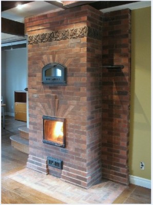

СообщениеДобавлено: Пн 7 Март 2011, 15:59 Ответить с цитатойВернуться к началу
На мой взгляд, от плиты лучше отказаться, в пользу ХК.
Тогда, для вашего домика вполне подойдёт ОИК ХК, с увеличеной (на 1/2 кирпича)глубиной и большой дверкой. Расположение, показанное Вами выше, считаю правильным(предварительно).
 Размер файла:  59.9 КБ
 Просмотров:  886 раз(а)

СообщениеДобавлено: Ср 9 Март 2011, 21:56 Ответить с цитатойВернуться к началу
Уважаемый Шура!
Пожалуйста извините за непредвиденное отсутствие.
- Спасибо за внимание и за фото красивой печи.
Как мы с женой ни старались - отказаться от плиты не получилось. Это окончательно теперь.
Что говорит Ваш опыт? - можно-ли найти вариант печи такого размера (и, как Вы говорите, плюс пол-кирпича), но с плитой и с ХК, но в левой стенке печи, или без ХК - если оставить её сложно?
Используют-ли дверцы со стеклом в печах с плитой в той-же стенке? - или это только кажется, что стеклянные дверцы "горячее" простых чугунных?
