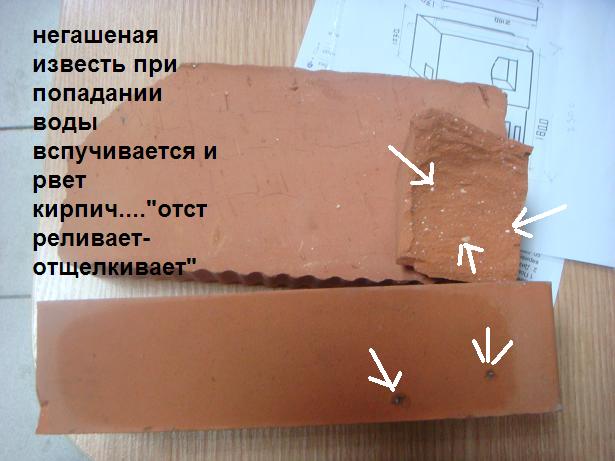

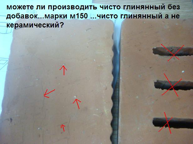

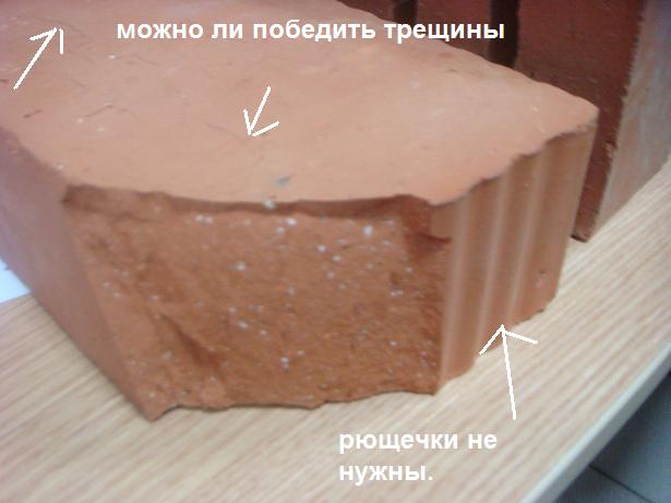

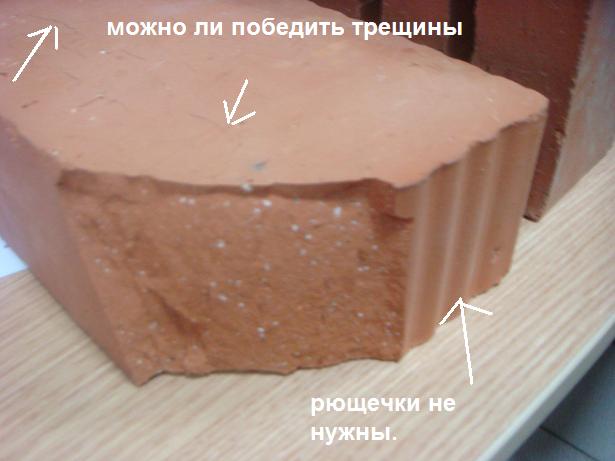

Киприч в Самарской области.
Кирпичный завод Кинель-Черкасский.
Все теже вопросы по качеству ...трещины и известь.
Однако руководство завода идет на контакт (готовы произвести экспериментальную партию - особо качественного печного кирпича).
Из личной беседы с руководством...будут объёмы со стороны покупателей будет и интерес со стороны производителя ( т.к. профиль, не печной, а облицовочный кирпич)
www.kirpich63.ru
www.kirpich63.ru
Рейкой под зад технологу и механику и будет качественный кирпич!
Рюшечки - или конченый мундштук(пластины выработались) или такая задумка(пластины профильные). Лечится заменой мундштука.
Трещины и скол угловой как по окружности - свиль! Борьбу со свилем будем описывать?
На счет "дутиков" сложнее. Если нет возможности растереть глину, то надо укреплять массу, по-туже Cool
Остальное при личной встрече либо в личку Very Happy
PS керамика и есть глина! Все что с глины - керамическое!

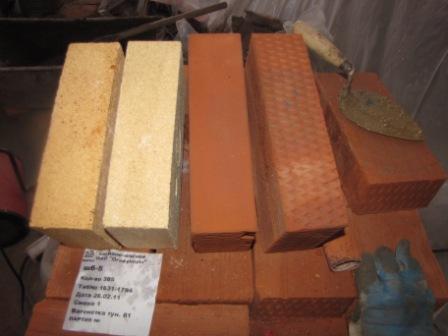

Сообщения: 1585
СообщениеДобавлено: Вс 3 Апрель 2011, 17:16 Ответить с цитатойВернуться к началу
Можно и фотки, с права кирпич поизводства стройкерамика с лева шб 5 Багдановичи.
 Размер файла:  28.41 КБ
 Просмотров:  1234 раз(а)
