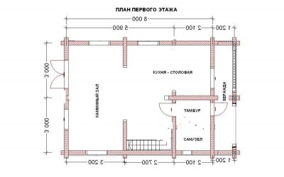

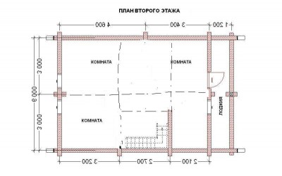

Порекомендуйте отопление
Строим дом. Возник вопрос с отоплением. Первоначально планировали на электричестве, теплые полы и конвектора под окнами. Но, проанализировав обстановочку…. поняли, что электричество могут и отключить))) Газа у нас нет. Тогда возник вопрос куда лучше установить печь или что-нибудь ее заменяющее.
Мы построили домик в деревне, планируем там жить постоянно. Приезжать будем часов в восемь вечера с работы и школы, так что надо как-то или скомбинировать или теплодержащеие печи.
Из маленького опыта, (старая избушка там же в деревне) круглая печка – тепло сразу, топи неск. раз в день. Русская (я ей так толком пользоваться и не научилась, в смысле приготовления пищи)))) ) – тепло даже на неск. дней, но сколько места занимает уууу…
Мне нравилась, как было у моей бабушки, с одной стороны готовить, встроена духовка, топка с торца коленки не горят когда готовишь, щит как стена межкомнатная, а в комнате лежаночка на которую можно сесть, а не с разбегу запрыгивать))
Отправляла свой план на строительный сайт, там мне ничего вразумительного не предложили.
Может вы как опытные печники смогли бы посоветовать.
На втором этаже пока, что нет перегородок, так, что смотреть лучше по плану первого этажа. Дом из оцилиндрованного бревна. Подвала нет. На втором этаже планируем сделать три комнаты. Так вот если печки, то желательно что бы грели три комнаты на верху.
проект брали с сайта.. там же можно посмотреть домик, только у нас в зеркальном отражении и убраны некоторые перегородки.
http://furu.ru/dom5.htm
Заранее всем откликнувшимся спасибо.
второй этаж
 Размер файла:  40.43 КБ
 Просмотров:  794 раз(а)

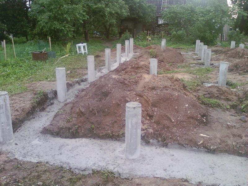

тип фундамента
 Размер файла:  211.58 КБ
 Просмотров:  793 раз(а)
первый этаж
 Размер файла:  37.92 КБ
 Просмотров:  801 раз(а)

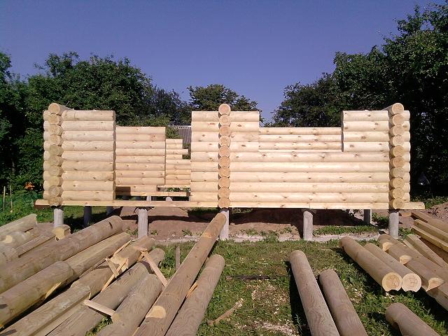

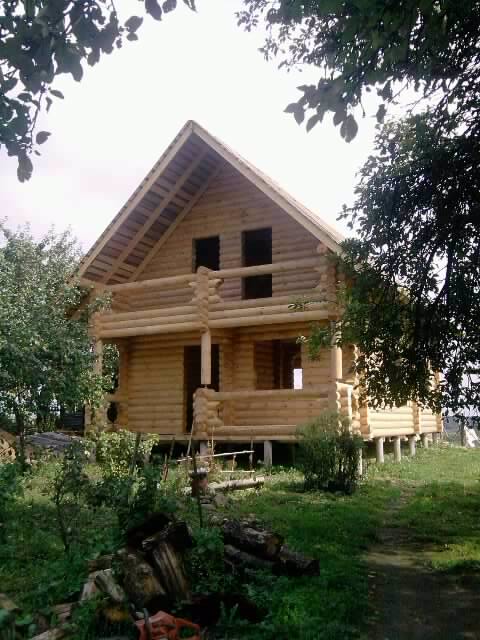

еще фотки
вот такой примерно получился
 Размер файла:  56.5 КБ
 Просмотров:  764 раз(а)

Confused вот маленько еще...
оконные проемы у нас увеличены, в отличии от сайта с планом.
на др. форуме назвали не дом, а решето Embarassed
если будут вопросы спрашивайте... а то мы с мужем уже перессорились а плане отопления bog rtfm nyam
задняя дверь
 Размер файла:  97.98 КБ
 Просмотров:  755 раз(а)
СообщениеДобавлено: Пн 14 Март 2011, 16:08 Ответить с цитатойВернуться к началу
Непонятно, как будет использоваться Ваш дом: как дача или как постоянное жильё? Есть ли магистральный газ?
Если ПМЖ, то как понятно из план-схемы, общая площадь - около 100м2 и мощность отопителя должна быть как минимум 10кВт,
если в качестве отопителя использовать кирпичные теплоёмкие печи, то суммарная площадь их теплоизлучающей поверхности должна быть 20м2, (например, две 2х-этажные печи с габаритом - ВхШхД = 4,5мх0,77мх0,77м). Суммарное среднее количество дров, для таких печей - 45-50кг/сутки, за сезон (прим. 200дней) 9-10тонн = 16-18куб/метров.
Дровяной котел, займёт меньше места чем печи, в зависимости от типа: кирпичный(например КИК17) 0,9 х 1,3м, металлический(фирменный) 0,8х1м, но потребует водяной теплоаккамулятор минимум на 1000л.
Дизель расходует 12-16л/сут, за сезон - 2,4-3,0т/л.
Пропан обходится на 15-25% дешевле, но оборудование хранилища намного дороже чем под дизель.
Если это дача, то возможны варианты, в том числе частично с помощью электричества.
Даже если есть магистральный газ, то всёравно, какой нибудь камин или каминопечка, может ппонадобиться и пригодиться.

СообщениеДобавлено: Пн 14 Март 2011, 16:39 Ответить с цитатойВернуться к началу
*LeNok*, если на втором этаже ограничиться тремя комнатами (одной большой гостиной примыкающей к лоджии, и двумя отдельными спальнями, то весь дом (за исключением санузла на первом этаже) можно хорошо отопить одной двухэтажной многофункциональной печью.
При желании, на втором этаже можно сделать и три отдельных спальни плюс комнату, объединяющую лестничную клетку, эти три спальни и лоджию, а также в нее будет выходить топка печи на втором этаже. Но здесь Вам надо точнее указать готовую планировку второго этажа (если есть) или возможности ее изменения, адаптации с учетом печного отопления. Если планировка второго этажа свободная (можно делать как удобнее и лучше с учетом печи), укажите это.
А в целом планировка дома соответствует и подходит под печное отопление.
Подчеркиваю: можно прекрасно обойтись одной печью, двухэтажной. И она будет сравнительно небольших размеров.

СообщениеДобавлено: Пн 14 Март 2011, 23:24 Ответить с цитатойВернуться к началу
*LeNoK* писал(а):
ПМЖ, газа нет, 3 фазы.
ПМЖ - понятно.
С газом - понятно.
3 фазы - какая мощность выделена и какие тарифы?
Таскать на второй этаж дрова не надо, двухэтажная печь, значит на два этажа, и топится она с первого этажа.
Глядя на столбчатый фундамент, подумал что это всё же дача, или будет устраиваться утеплённый цоколь?

СообщениеДобавлено: Вт 15 Март 2011, 00:06 Ответить с цитатойВернуться к началу
Небольшое пояснение: я имел в виду двухэтажная печь с отдельными топками на каждом этаже. Для того, чтобы полноценно отопить второй этаж, там необходимо делать полноценную печь с отдельной топкой, никакие другие способы не могут полноценно отопить второй этаж, если соблюдать правила эксплуатации печей, что обязательно.
Насчет грязных дров на второй этаж - это преувеличение и неправильное представление себе, как все происходит. Во-первых, на первый этаж тоже дрова надо заносить. Во-вторых: наверное, лестница на второй этаж будет достаточно удобной, чтобы по ней можно было спокойно ходить - не как в сарае, не стремянка и не веревочная. В третьих - чтобы дрова не были грязными, просто достаточно их не валять в грязи, колоть в чистом сухом месте, аккуратно складывать в поленницу под навесом для просушки и последующего употребления.
Можно сделать для дров подставки, как то разумно приспособиться - это совсем не трудно. Хотя бы газету подстелить, а потом смять и положить в топку поверх дров для растопки. Совочек с веником поблизости держать.
Но при таком отношении к "грязи" вообще, надо сказать, что в печи образуется немного сажи, она сильно пачкается, а печь надо иногда чистить или просто осматривать и при этом не избежать слегка запачкаться. Также можно слегка запачкаться при закладке дров в топку, при выгребании золы из поддувала, при пользовании хлебной камерой. Строительство печи - это тоже достаточно грязная и пыльная работа, которая может стать ужасом и кошмаром для заказчиков ценителей чистоты, и соответственно обернется кошмаром и ужасом для печника-исполнителя.

Сообщения: 5940
СообщениеДобавлено: Вт 15 Март 2011, 10:39 Ответить с цитатойВернуться к началу
*LeNoK* писал(а):
еще фотки
Весёленький такой себе домик... и весьма перспективный для печного отопления!
Поищите Мастера, который спроектирует Вам печь двухэтажную с топкой на первом этаже. Как правило, это не дешёвая работа... а кладку можно доверить и другим Печникам... да и возможно дешевле это выйдет!
Если с проектированием будут серьёзные вопросы: andrej.ka61@mail.ru , но я на связи только по выходным...
тариф 2 руб, 60А
конечно фундамент утеплится Smile
