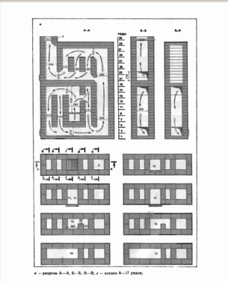

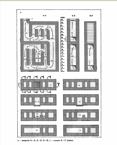

Доброго дня ,друзья.
В июле планирую строить печь 1650*510 с нижним обогревом, взятой из книги Порфирьева .Так сложилось , что в доме где живем газа нет и не будет .А детки маленькие -тепло нужно .Отапливать буду две смежные комнаты-50 м2.Мощность печи позволяет .Смущает одно -не потрескается ли печь от перегрева (нет футеровки).Может у кого-нибудь есть опыт постройки и эксплуатации такой печи ?
печка
 Размер файла:  46.22 КБ
 Просмотров:  936 раз(а)

А что Вам мешает сложить хорошую двухконтурную печь, самое то для ПМЖ.
В такой уж точно ничего не потрескается.

Делайте печь такого плана но увеличьте печь на 64 и место для футеровки хватит.

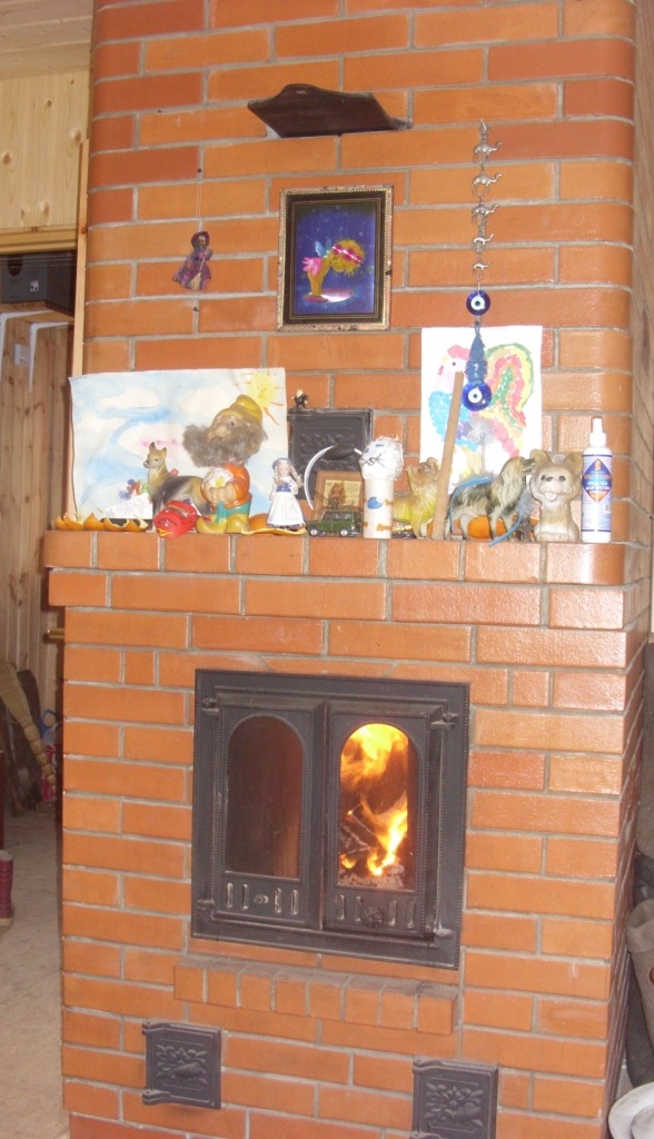

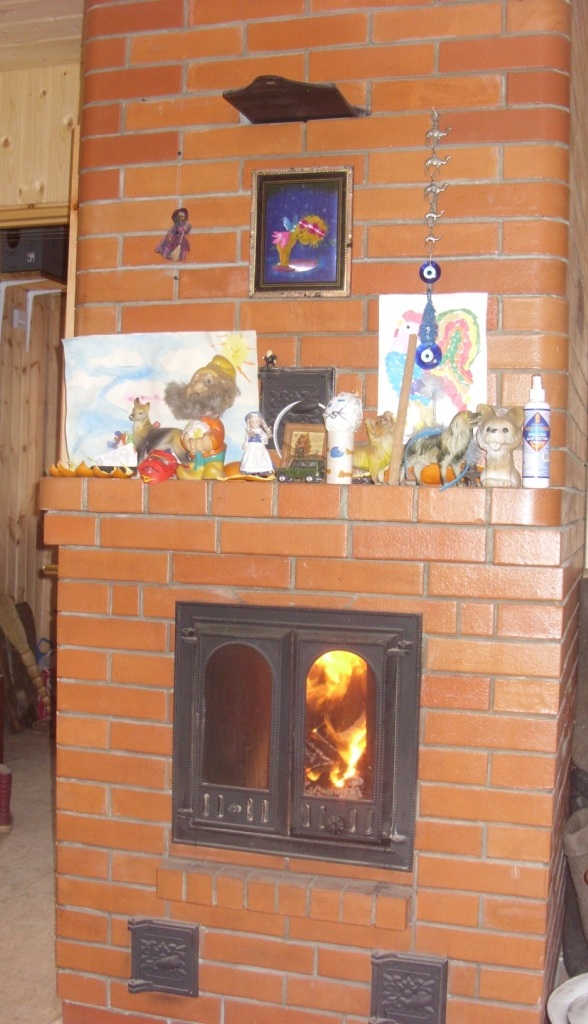

Двухконтурная-это когда внутренний контур т.е. топка и оба колпока делаются полностью из шамота, а наружний контур через зазор выкладывается кирпичем.
Такая печь выводится на рабочий режим примерно 4-5 часов, зато потом с одной закладки тепло держит сутки и более, в зависимости от качества утепленности дома.
Считаю, что для ПМЖ это лучший вариант, есть живой пример, соседи со всего поселка в гости приходят посмотреть, трогают и удивляются узнавая о том когда в последний раз топили.

По размерам 1м на 1м, по конструкции ПК, двухэтажная, первый этаж-двухконтурная, второй этаж в пол кирпича, топка одна.
А не подумывали верхний колпак не футеровать,все равно ведь греется очень слабо.?
Я бы не сказал, что второй колпак греется очень слабо, скорее менее чем первый, но ведь это печь нижнего прогрева. Перепад температур пол потолок в комнате 1-2 градуса, это при том что дом из газобетонных блоков снаружи еще не не утеплен и не обшит, сделана только внутренняя отделка.

В натуре. Печь находится в поселке Антропшино, владелец Федоров А.А.
 Размер файла:  221.58 КБ
